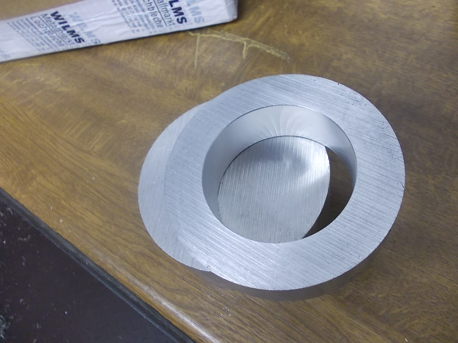

So Material ist angekommen, also frisch ans Werk :mrgreen:
Erst mal einen Klotz auf die Drehbank und auf 70mm innen ausgedreht. Jetzt will ich innen einen Quersteg einschweissen, in dem dann der Stab mit Gewinde für den Luftfilterkäfig kommt.
Dateikommentar: Rohling und einmal vorgedreht
E4625F01-D455-4B4D-8839-B14C93A25F16.jpeg [ 483.42 KiB | 11281-mal betrachtet ]
Alles vorbereitet und auch im Backofen (hab nen kleinen eigenen in der Werkstatt, so gibt es keinen Ärger) schön aufgeheizt. :( Aber ich bin immer noch so ein Anfänger was Aluschweissen angeht, das geht auf keine Kuhhaut. Man was hab ich geflucht und abgekotzt und hab alles mehr schlecht als recht „verbacken“. traue ich mich gar nicht zu zeigen :oops:
Jetzt musste ich das Teil erst mal halbwegs an der Schweissnaht verputzen und dann auf der Drehbank auf das richtige Endmaß bringen.
Zum Schluss noch die Bohrungen für die Befestigungsnieten anbringen, einen Stab mit Gewinde anbringen und fertig ist das Teil.
Dateikommentar: Teil fertig
983BD275-54E5-4177-AA0C-A2D5BEF97E3A.jpeg [ 508.97 KiB | 11281-mal betrachtet ]
:roll: nein fragt mich jetzt besser nicht, wie lange ich für das Teil gebraucht hab. Ist ja auch immer ein wenig Beschäftigungstherapie, :lol:

Sieht super aus, Kalle. Die Schweißstelle hätte ich nicht besser hinbekommen, nämlich gar nicht. Das eigene Auge ist das kritischste. Schade, dass ein Luftfilter draufkommt und das ganze in der Airbox verschwindet. Die Sichtstellen hast du jedenfalls makellos hinbekommen.

Hallo Kalle :D -Da schließe ich mich Ronco an! -ist doch super geworden ::-
Ich hätte als gelernter Fräser, allerdings erstmal alles da wo Du jetzt den Steg eingeschweißt hast,alles voll gelassen und den Steg dann ausgefräst.
Dann hättest Du auch noch 4 Eckradien (je nach Fräserdurchmesser), im Übergang zur Durchlaßbohrung gehabt,das erhöht die Stabilität. -Am besten geht das natürlich,mit einer CNC.
-Aber kann ja nicht alles haben :lol: - ausserdem es gibt immer Leute,die alles Besser wissen!!!! :cry:
Super Arbeit von Dir ::-
Munter bleiben-und Dir und Deinen Lieben ein frohes Fest!
BeitragVerfasst: 11. Dez 2017 19:38
Beiträge: 6411
Gerd, genau darüber hatte ich auch nachgedacht, nur ohne CNC etwas aufwendiger.
Klar mit Rundtisch und der Kordinatenanzeige wäre das möglich gewesen und das alles ist ja vorhanden. Aber ich wollte es unbedingt mit schweissen probieren :roll:
Man braucht halt immer konkrete Projekte wo man was neues ausprobiert. Denn nur so merkt man wo es wirklich noch klemmt bei einem selbst. Nur so rumschweissen hat nicht ansatzweise die Wirkung.
Aber so ging es mir am Anfang mit Drehbank oder Fräsmaschine auch, erstmal nur Frust. Und jetzt komme ich mit beiden schon recht weit :mrgreen:

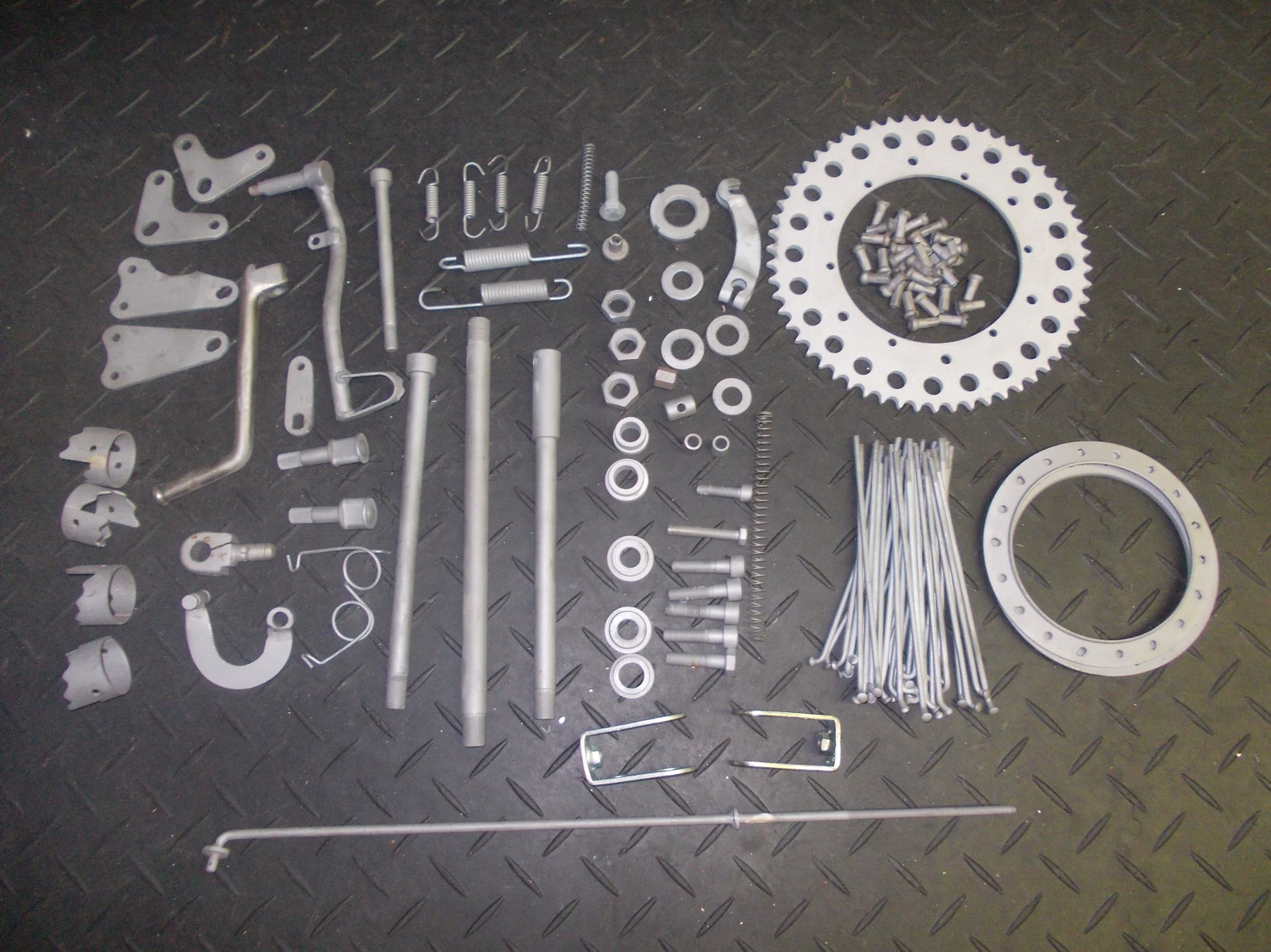

Das hier sind die Teile, die ich letzten Freitag zum Verzinken gebracht habe.
Dateikommentar: Teile zum Verzinken
3D4036F9-8296-4655-B7E8-D2CC76EF6918.jpeg [ 462.19 KiB | 11149-mal betrachtet ]
Muss mich jetzt um die Naben kümmern, muss Lagersitzabdeckungen machen. Dann gehen die Naben zum Pulverbeschichten, denn ich hab mich entschlossen die Schwarz zu machen.
Noch ein paar Teile schleifen, dann gehen alle zu lackierenden Teile zum „Lackaffen“. Solle spätestens am Wochenende alles fertig sein.
