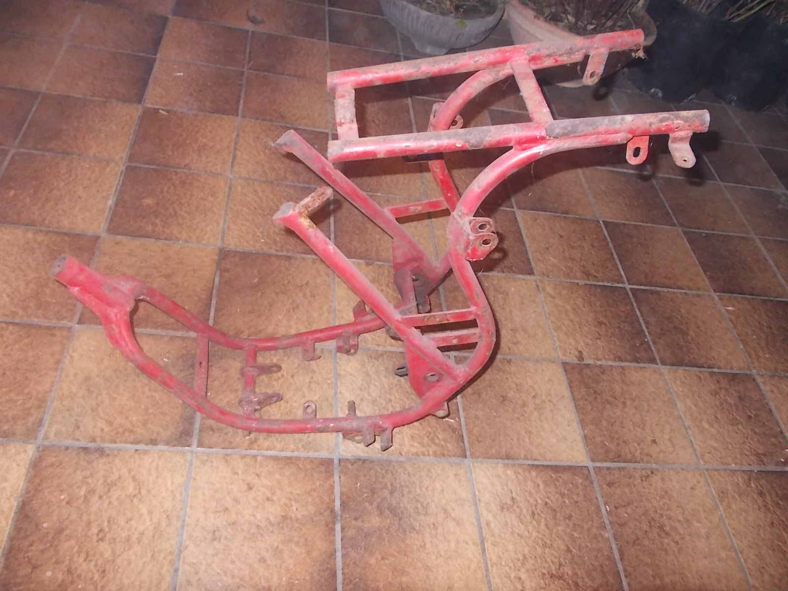

Hier die Reste vom Schlachtrahmen, kannste gerne haben.
Dateikommentar: Rest
79F112EF-1AEE-4B59-83CA-D3808E28323E.jpeg [ 480.14 KiB | 5505-mal betrachtet ]
Sag mir nur ob du den Rahmen so haben willst, oder ob ich da was raustrennen soll. Bringe den zum neuen Jahr mit nach Bensheim.
Aber da gibt es keinen Unterschied der Aufnahmen rechts oder links. Hätte mich aber auch gewundert, da mir sowas auch nie aufgefallen ist.
Dateikommentar: Links
93C41DCD-0B68-468F-A43E-ADFDF5218F9E.jpeg [ 500.86 KiB | 5505-mal betrachtet ]
Dateikommentar: Rechts
FE25D4B6-B65E-4701-BEF3-3D7FAD104294.jpeg [ 487.09 KiB | 5505-mal betrachtet ]

Dann nehme ich den Rahmen mit wie er ist und wir flexen den Teil so raus, wie du ihn brauchst.
Entweder am ersten Wochenende im neuen Jahr (Sa. 6.) oder in der Woche drauf abends.
Können wir dann per PN machen.
