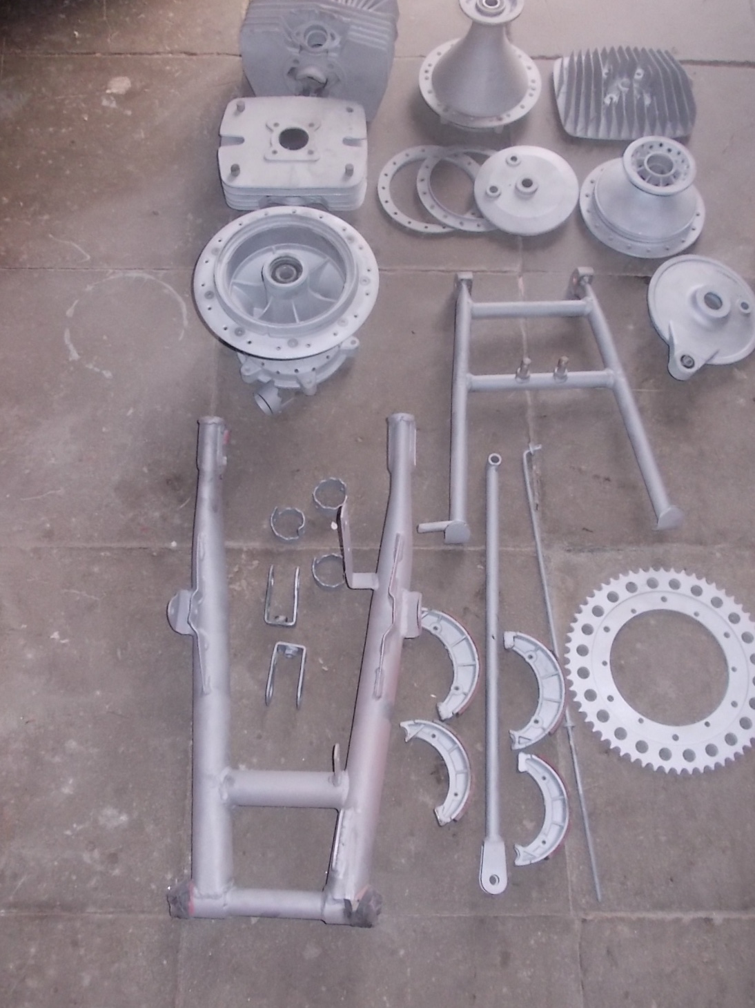

So hier Bilder vorher, also vor dem Strahlen und vor dem Polieren
Hier sind neben den Speichen und Naben noch andere Teile der Hopi zum Strahlen.
Dateikommentar: Jede Menge zu tun

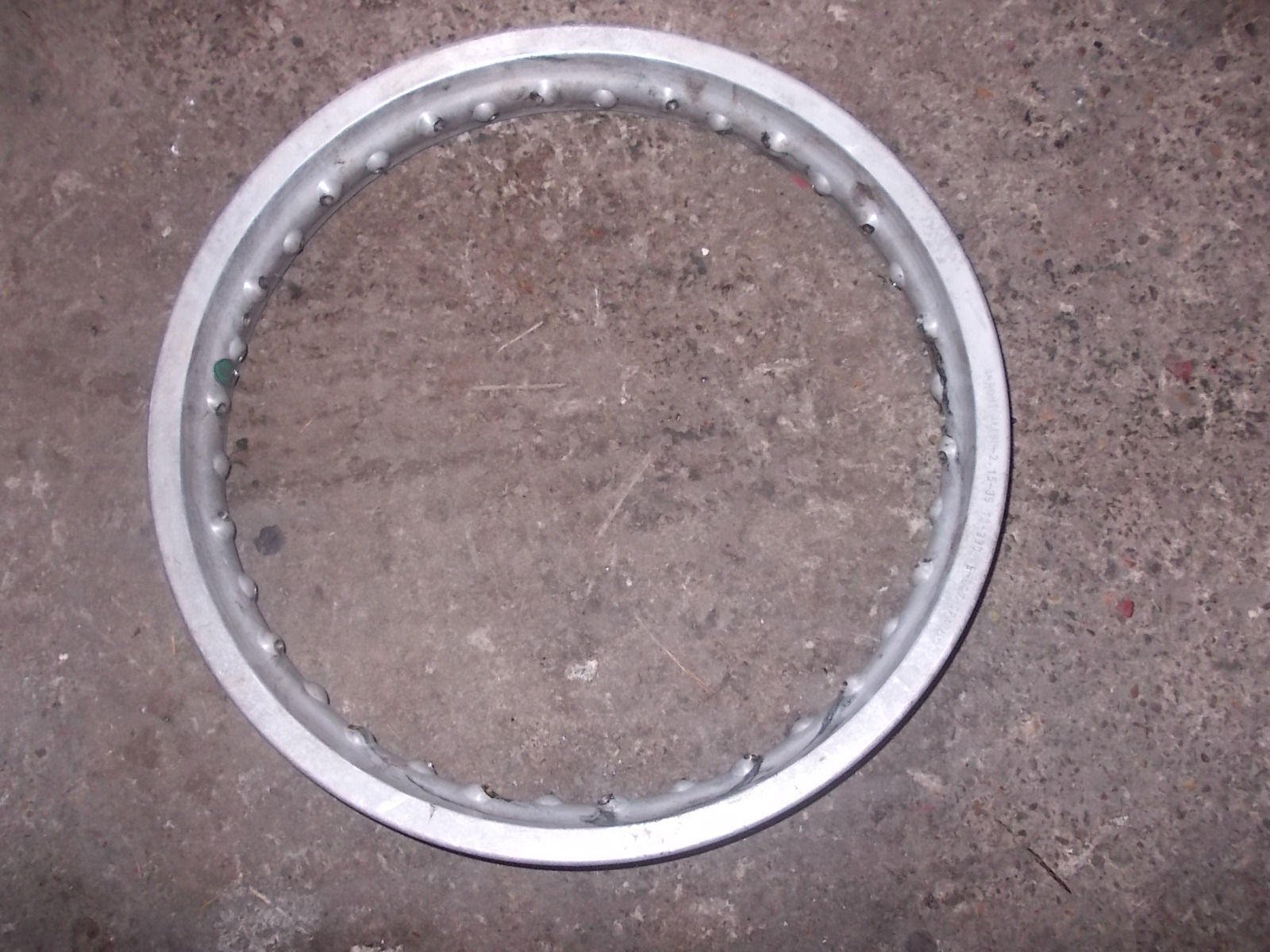

Das ist die Hinterradfelge vor dem Polieren.
Dateikommentar: Gesamtbild
D2FED19C-50C2-4D5A-9A11-F51B32E3FA95.jpeg [ 477.99 KiB | 22368-mal betrachtet ]
Dateikommentar: Detail
06712A3C-4BD4-424B-BBDC-A2734908E00E.jpeg [ 469.2 KiB | 22368-mal betrachtet ]

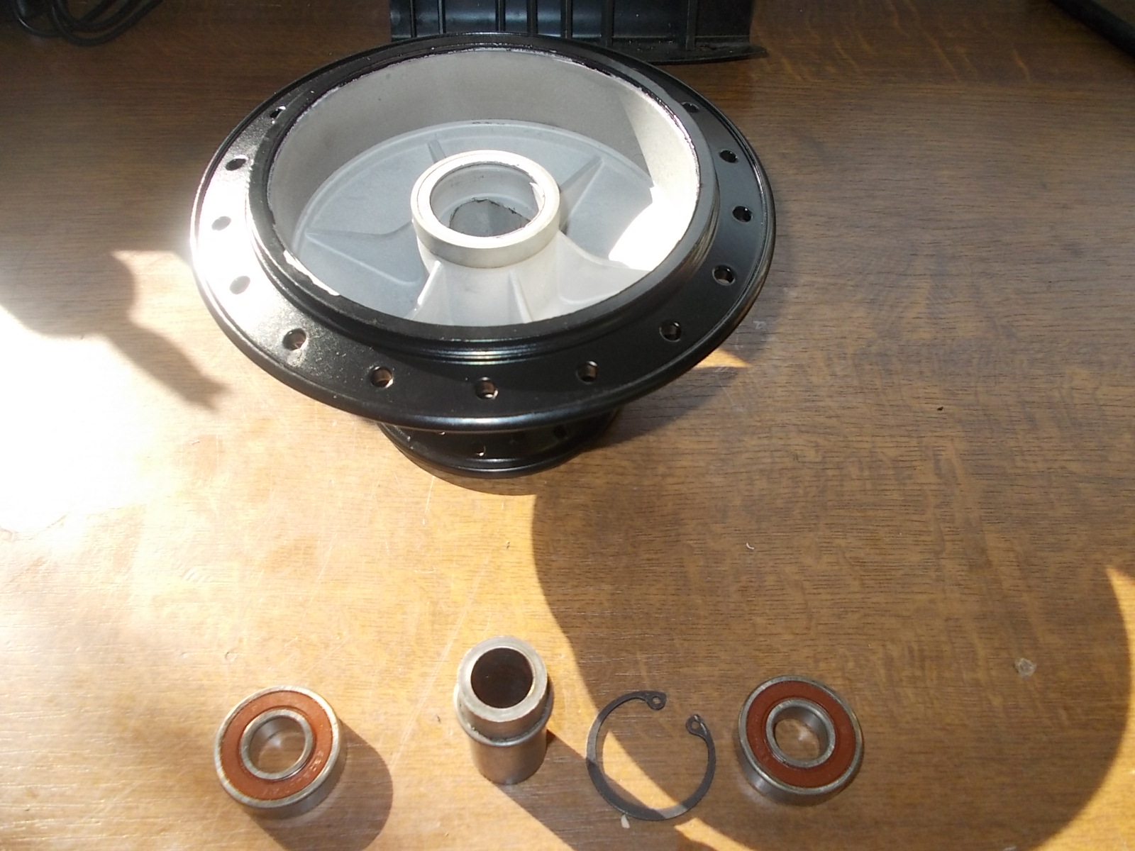

So heute mal dran gegeben die Räder zusammen zu bauen.
Die Deckel vom Pulvern entfernt und Lager etc. zurecht gelegt.
Dateikommentar: Deckel ab
570A0325-D2CC-496A-BE4B-E198C2D00452.jpeg [ 468.43 KiB | 22145-mal betrachtet ]
Dateikommentar: Alles beieinander
110A5F38-64DC-437E-AD9C-4ABC8EE1E2B4.jpeg [ 488.01 KiB | 22145-mal betrachtet ]

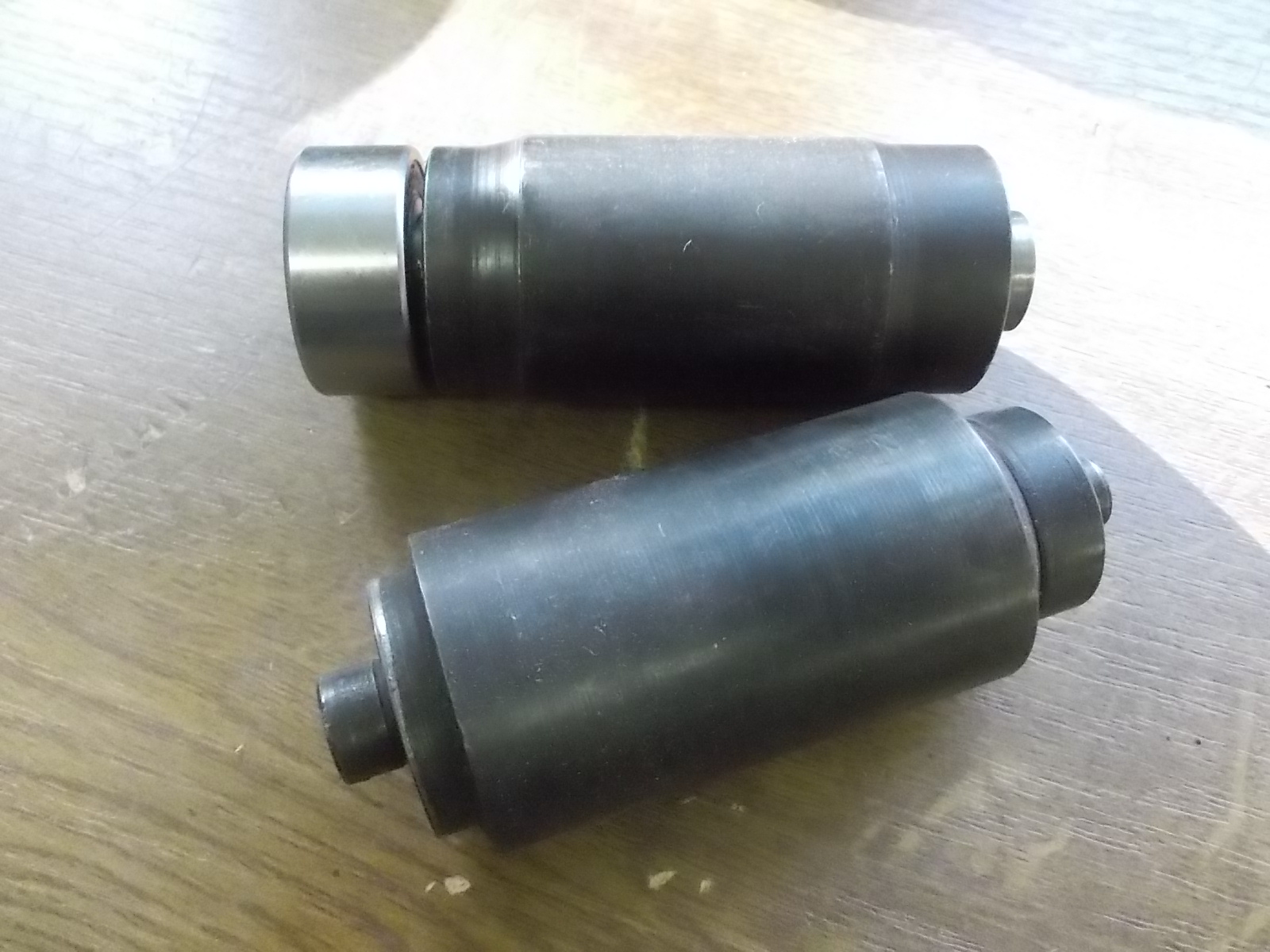

Hab mir mal zu Drehbankübungszwecken vor Jahren für alle möglichen Lagergrößen schöne „Eintreiber“ gemacht.
Dateikommentar: Lagereintreiber
AABF0F37-AE1E-4409-B575-791671091B19.jpeg [ 499.91 KiB | 22145-mal betrachtet ]
Damit ging das ruckzuck an der Presse

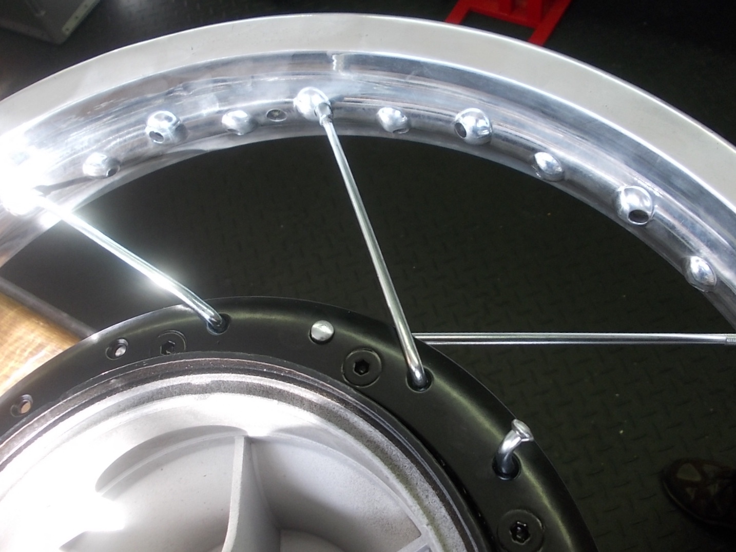

Zwei nebeneinander liegende Speichen haben einen 6-Loch Versatz zueinander (rechte und mittlere Speiche). Jede zweite Speiche (die ja in die selbe Richtung nachher zeigt, hat einen 4-Lochversatz (linke zur mittleren Speiche).
Dateikommentar: 4 und 6 Lochversatz
E6FE79CE-ACA4-480B-9400-A9C787BECAB4.jpeg [ 497.64 KiB | 22145-mal betrachtet ]
Jetzt bringt man die Speichen auf der Rückseite an, hier ist auch wieder der 4- bzw. 6-Lochversatz.
Man kann sich wieder an Bildern oder einer zweiten Felge orientieren wie die Vorder- zur Rückseite steht. Trotzdem sollte man kontrollieren ob alles hinkommt.
Auf dem nachfolgenden Bild sieht man, dass die Speichen alle sauber im Punzenloch stecken.
Dateikommentar: Kontrolle
61AE7B65-0D80-4783-99A3-C0FC0C30AF1F.jpeg [ 514.49 KiB | 22145-mal betrachtet ]

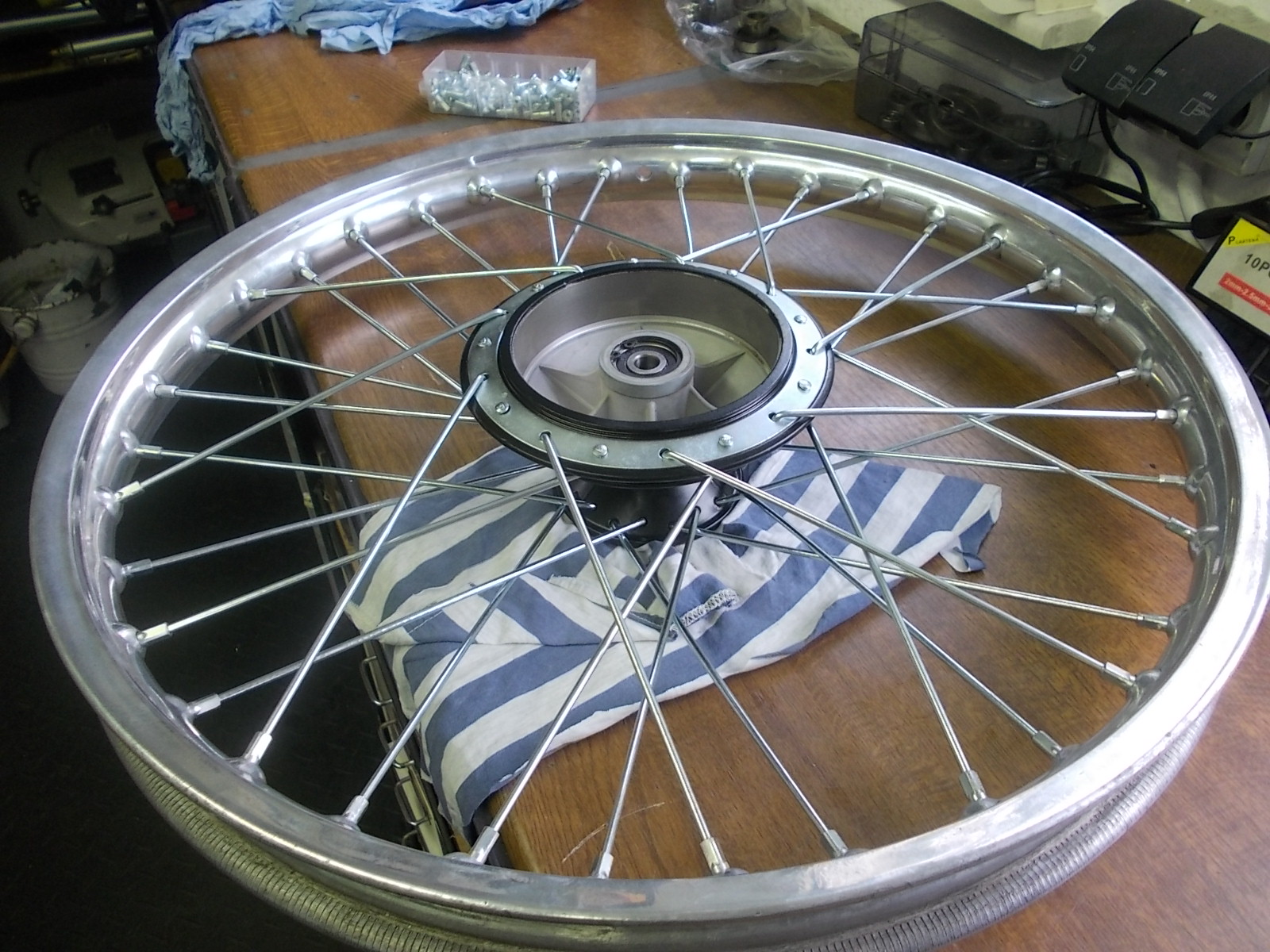

Nun geht es los, man arbeitet sich in einer Richtung im 4-Loch Rhythmus vor. Am Anfang und speziell am Ende muss man dann doch nochmal eine bereits mit Nippel versehene Speiche lösen. Nur so bekommt man die Speichen dann alle zusammen.
Nach ner halben Stunde sieht das Ergebnis dann so aus. Da hab ich erst mal alle Nippel mit dem Akkuschrauber bis knapp an Gewinde angezogen.
Dateikommentar: Einspeichen fertig
19A6CD75-7DF0-4EEB-A391-002D55F52D10.jpeg [ 521.13 KiB | 22145-mal betrachtet ]

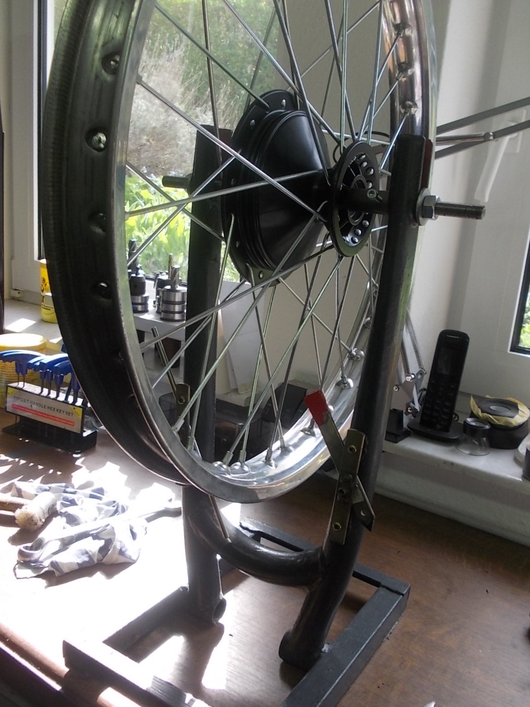

Nun kommen wir zum Zentrieren, dafür hab ich mir aus ner alten Fantic Schwinge einen Zentrierständer gebaut. Wenn man sowas macht nehmt das Mass so, dass ihr nachher ne 21“Felge mit Reifen reinbekommt. So kann man auch fertige Felgen noch mal ohne Reifendemontage nacharbeiten.
Dateikommentar: Zentrierständer
269F0385-7C75-42BF-A42F-8798DACE23B5.jpeg [ 433.34 KiB | 22126-mal betrachtet ]
Damit die Nabe auf der Achse fixiert ist, hab ich Buchsen mit Klemmung gemacht.
Dateikommentar: Klemmung
170FBA50-2655-4EE0-9B5A-B987A3DCA15D.jpeg [ 513.62 KiB | 22126-mal betrachtet ]
Jetzt kommen wir zu einem der wichtigsten Punkte (gelle Michel :mrgreen: )
Zu aller erst muss der Höhenschlag raus, danach erst um den Seitenschlag und den Versatz kümmern.
Beachtet man das nicht, bekommt man am Ende den Höhenschlag nicht mehr in den Griff. Dann hilft nur alles wieder lösen und sich an die Regel halten.

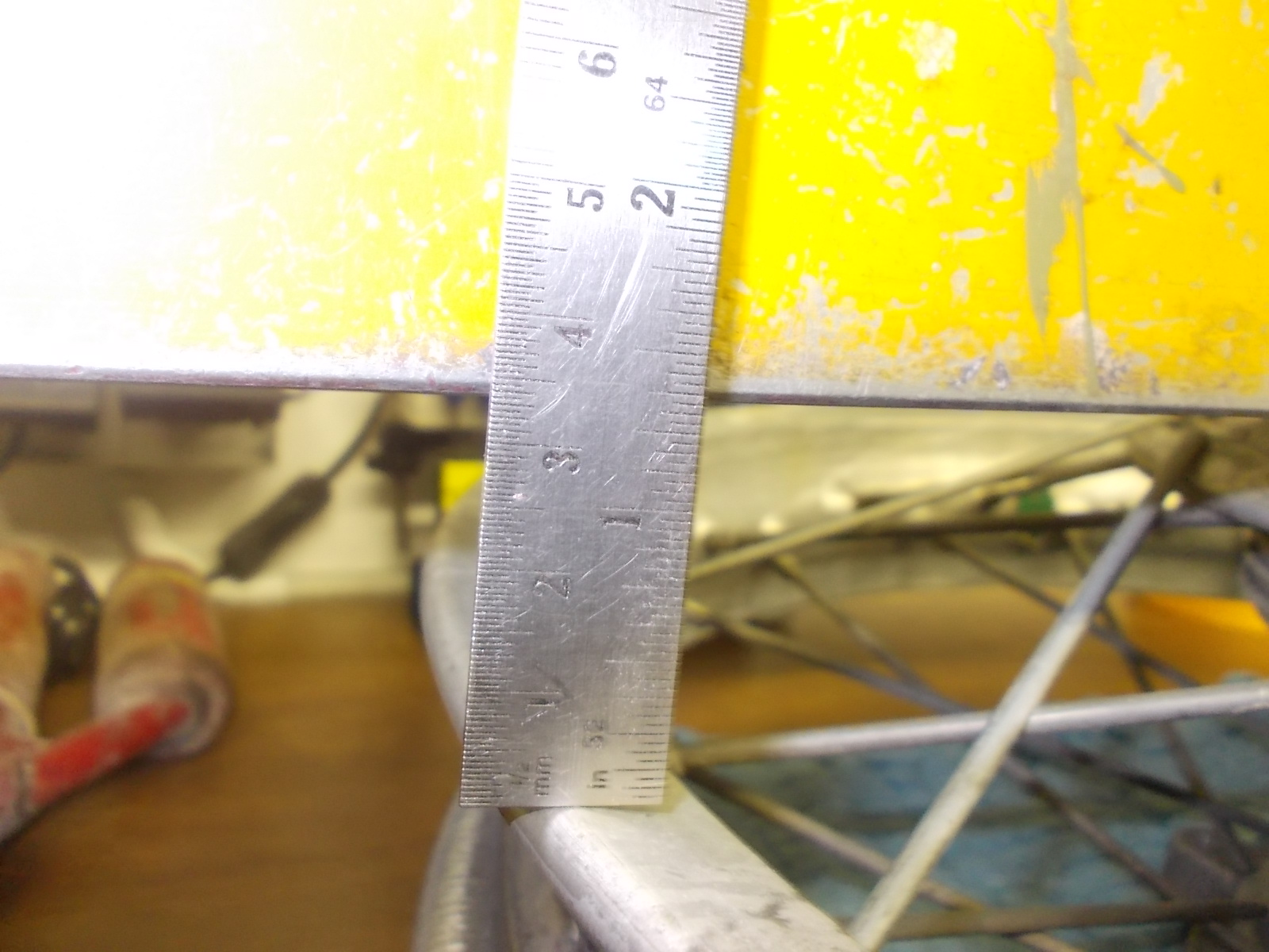

Um den Höhenschlag zu kontrollieren, verschiebe ich die Stange bündig an die Felgenkante.
Dateikommentar: Höhenkontrolle
FD0277DE-F547-43B1-A3BA-E4E2FCBF780F.jpeg [ 486.92 KiB | 22126-mal betrachtet ]
Schnell sieht man wo die Felge „tiefer“ sitzt. Jetzt die Stange auf das Niveau gestellt und die Felge vorsichtig weiterdrehen.
Dateikommentar: „Tiefe“ Stelle
D36A48E9-6D82-49BD-A9CF-D221438AA991.jpeg [ 486.68 KiB | 22126-mal betrachtet ]
Irgendwann kommt die „hohe“ Stelle an die Stange. Jetzt zieht man die Nippel auf beiden Seiten gleich an. Ich arbeite immer in Viertelumdrehungsschritten. So arbeitet man sich bis die ganze Felge eine Höhe hat. Man merkt am Anfang gut, dass die Nippel an den zu „hohen“ Stelle noch gar keinen Widerstand haben. Dann ziehe ich die erstmal bis zum ersten Widerstand und dann ne Viertelumdrehung an.
Danach geht es an den Seitenschlag und den Versatz. Dazu hab ich mir an der anderen Seite ein Markierungseisen gemacht. Zum Schutz der Felge und zur besseren Erkennung mit rotem Gewebeband versehen.
Man legt auf die Bremstrommel eine Wasserwaage und misst den Abstand zum Felgenrand.
Dateikommentar: Messung mit Wasserwaage
8096AA2E-6F26-4255-874B-1E58FB8FD26D.jpeg [ 527.96 KiB | 22126-mal betrachtet ]
Das was zum Soll-Seitenversatz fehlt, gibt man an der anderen Seite mit 2-3 mm Sicherheit vor.
Dateikommentar: Hier muss man hin
65A6D8E5-39F3-4268-838D-AFFDF3AE672B.jpeg [ 531 KiB | 22126-mal betrachtet ]
Jetzt wird immer nur an der Seite gearbeitet zu der die Felge hin muss. Wieder wird mit Viertelumdrehungen gearbeitet und zu Anfang die Speichennippel mit „Spiel“ erst auf Widerstand und dann Viertelumdr. anziehen.
Da mir der genaue Versatz für das Aprilia Vorderrad nicht bekannt ist, lasse ich die erst mal so. Baue die dann einfach ein und messe den Abstand zu den Standrohren links und rechts. Da die Felge nachher ja mittig laufen soll, hat man dann den noch zu korrigierenden Versatz.
