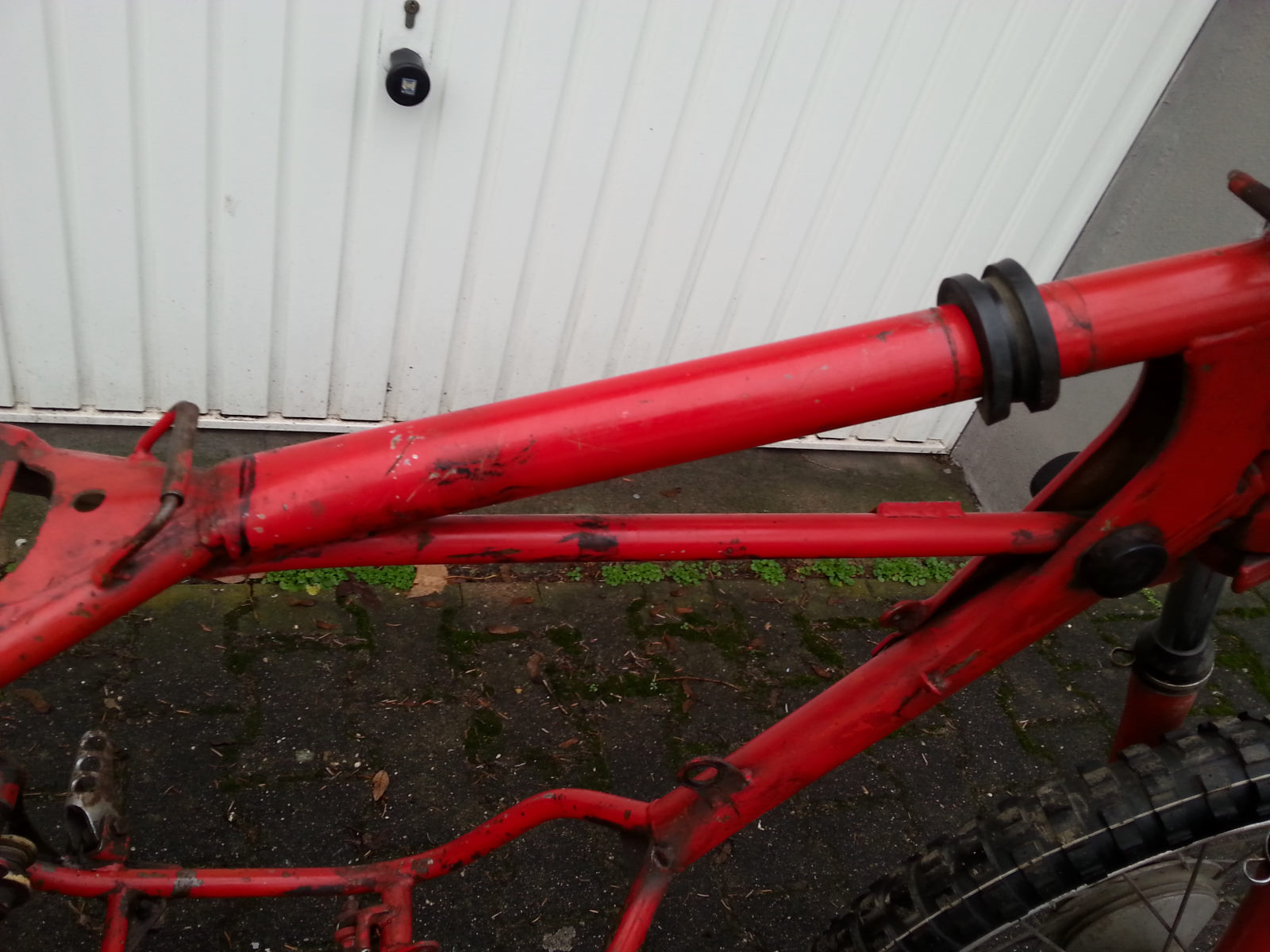

Ist das Gummiauflager für den Tank original? Das hintere fehlt. Wäre eine Aufgabe für's Gießen, oder Kalle? Aber ob das lohnt?
20171222_133114.jpg [ 258.11 KiB | 10980-mal betrachtet ]

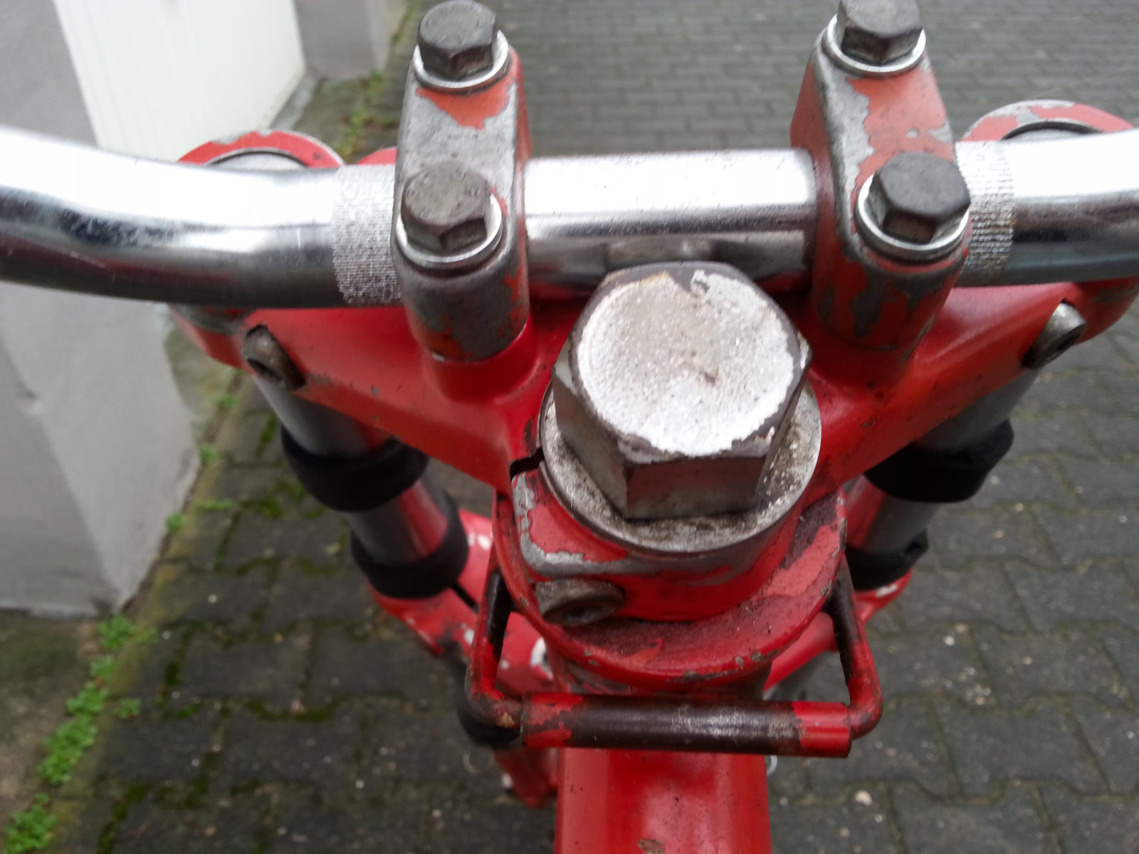

Auch erwähnenswert sind die Magura-Griffe
20171222_133518.jpg [ 232.6 KiB | 10980-mal betrachtet ]

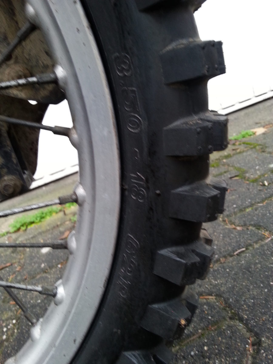

Der Reifen hinten ist ein 3.50er, ist aber nicht größer als ein 3.00
20171222_133152.jpg [ 151.2 KiB | 10979-mal betrachtet ]
....auf 1.6 breiter oder sollte ich schreiben -mickriger- Felge.
20171222_133305.jpg [ 298.82 KiB | 10979-mal betrachtet ]

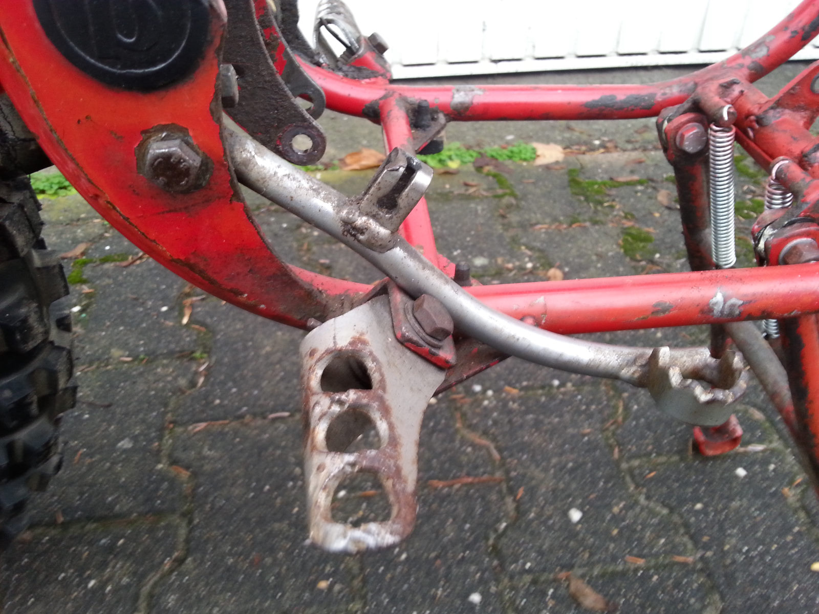

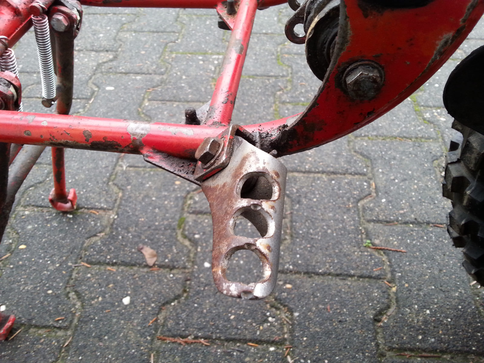

Die Fußrasten haben sogar noch ihre Federn. An welchen Kleinigkeiten man sich doch erfreuen kann...
20171222_133625.jpg [ 388.94 KiB | 10979-mal betrachtet ]
20171222_133634.jpg [ 334.56 KiB | 10979-mal betrachtet ]

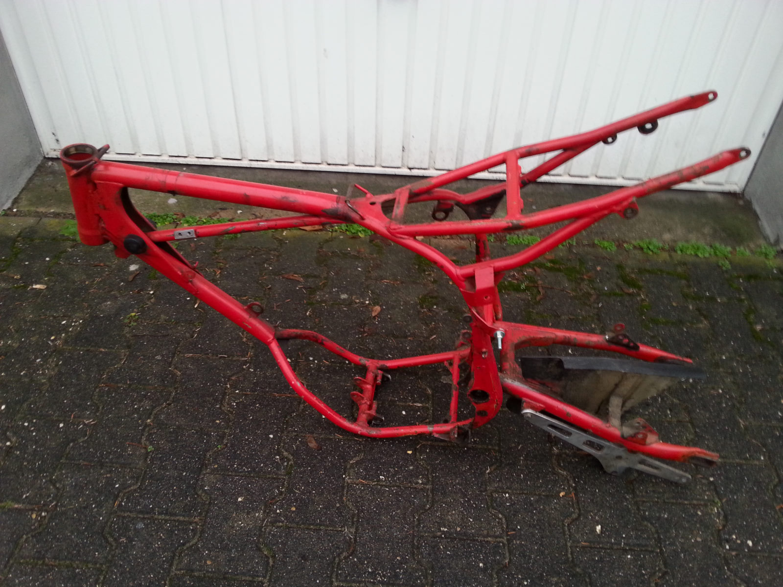

So ist also der Stand der Dinge:
20171222_144143.jpg [ 351.99 KiB | 10979-mal betrachtet ]

Klar könnte man den Tankgummi nachgiessen, aber da man das Teil nie sieht, würde ich sagen nimm was passendes.
