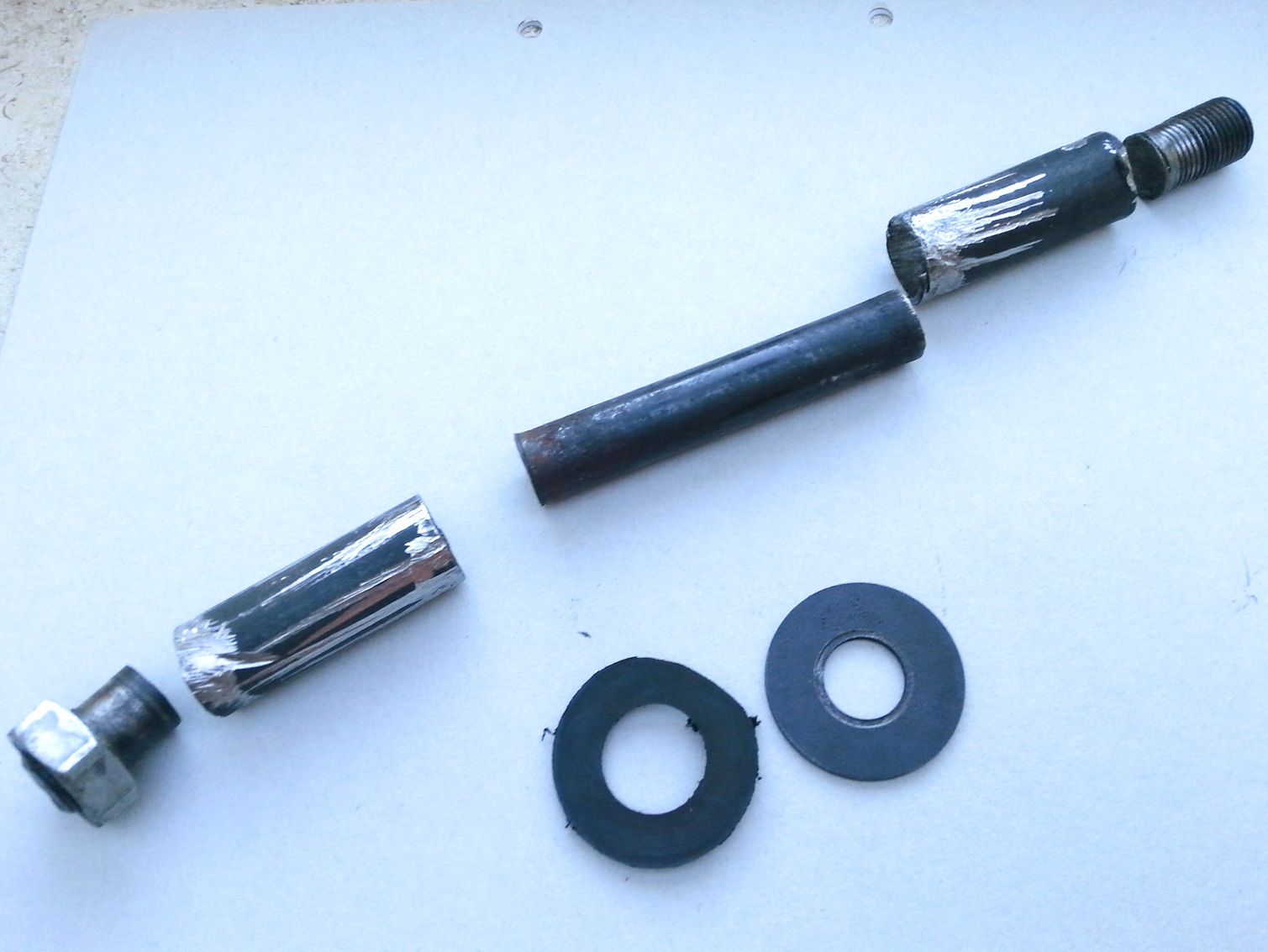

Also, heute habe ich die Achse rausgesägt und die Silentbuchsen 14/27x45 entfernt. Das WD40 hat die Achse gar nicht erreicht. Schade, aber es gibt Schlimmeres.

Hier haben wir nochmal die Achsfragmente. Daran die inneren Rohre der Silentbuchsen. Dabei sind 4 Karosseriescheiben 14x35 (leider kein Normmaß) und 4 Kunststoffscheiben 18x35 als Dichtung vor Spritzwasser.

Mein Weg führt mich zum jetzigen Zeitpunkt zurück zum Original. Die Silentbuchsen gibt es in 27/14-50/54, müssen also in der Länge auf 45/48 gekürzt werden.
Die Sägespuren an der Schwinge habe ich aufgeschweißt.

Dass mit den Silentbuchsen würde ich auf gar keinen Fall machen! Wenn unerkannt Wasser reinkommt - was mit hoher Wahrscheinlichkeit passiert - hast Du das Problem schnell wieder, dann aber bei einem restaurierten Moped. Es hat schon seinen sehr guten Grund, warum die SWMler und Betaristen auf Bronzebuchsen oder gar Nadellager umrüsten. Jetzt spar nicht an der falschen Stelle!
