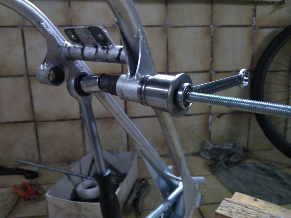

Hab mal angefangen die gummibuchsen rauszupfrimeln
Am motorhalter hats 1a geklappt (bild)
Aber die an der schwinge bewegen sich trotz erhitzen nicht witklich
Hat jemand n tipp?
2018011620213000.jpg [ 210.06 KiB | 9405-mal betrachtet ]
Rinnn-Dinnn-Dinnnn....
 Betreff des Beitrags: Re: Gori 125
BeitragVerfasst: 17. Jan 2018 07:35
Wenn es dir ums rausmachen geht! Mit nem Sägeblatt schlitzen, geht durch Eisen und Gummi.
Wenn du die nicht ersetzen willst, drinlassen!
BeitragVerfasst: 17. Jan 2018 10:42
Beiträge: 116
Wawossi hat geschrieben:
Hat jemand n tipp?
KFZ / LKW Betrieb mit Presse suchen . ;)
Gruß Thomas

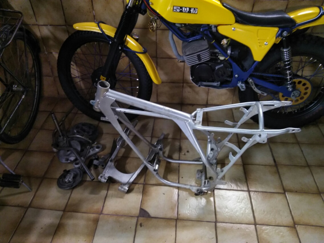

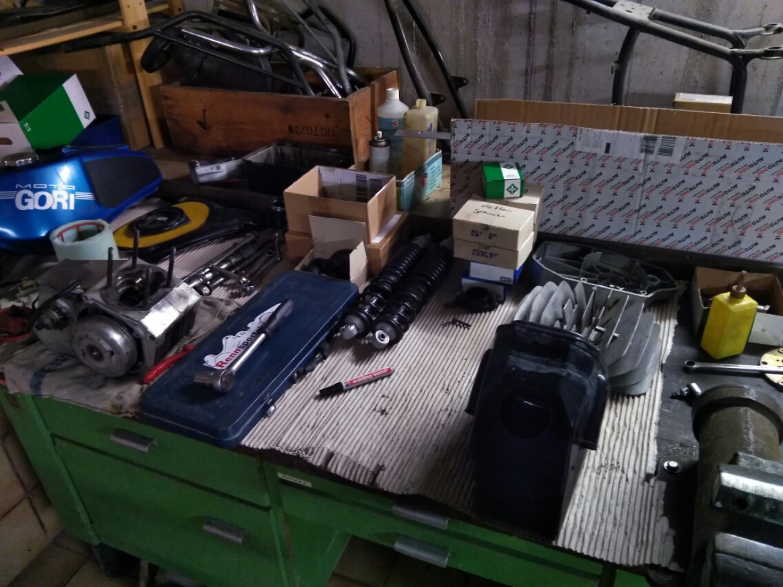

Hallo
Hab die buchsen in 2 stunden mühevoller sägearbeit mit gewalt und wut doch noch rausbekommen
Die teile sind echt ein graus! :mrgreen:
Hab soweit jetzt alles auseinander
Gabel ist in einem top zustand (im gegensatz zum rest)
Jetzt heißt es warten auf teile für n motor
Dann kann ich da mal loslegen
Die metallteile kommen derweil zum sandeln und anschließend zu meinem "hauspulverer" :mrgreen:
Die restlichen kleinteile geb ich nem kumpel zum stralen in ner trommel
Dann gehts ab zum verzinken (wenns mir einer machen will)
Hier noch ein bild von meinem teuren gerümpelhaufen :mrgreen: :mrgreen:
Gruß felix
