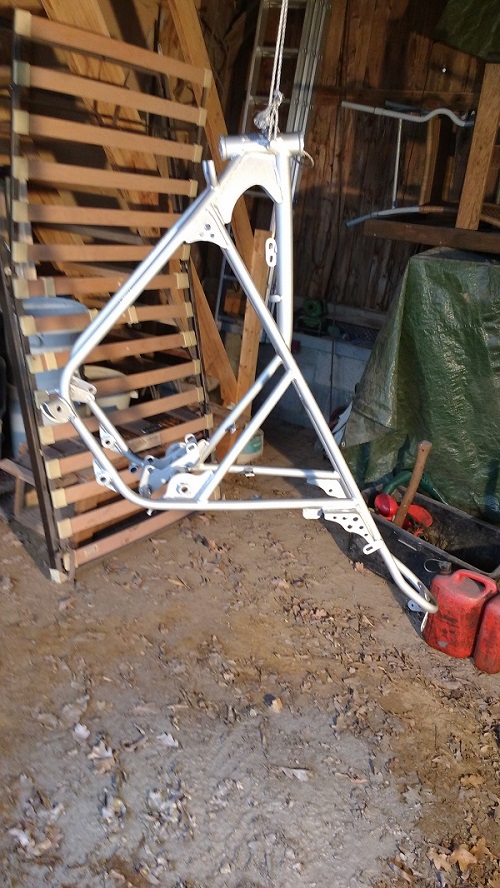

Den fertig gepulverten Rahmen habe ich rückwärts bearbeitet. Die graue Farbe hat mir nicht mehr gefallen, und nicht originale Verstärkungen haben mir mittlerweile auch in den Augen gebrannt :-).
Also, Ohren und Augen zuhalten. Ich hab die Verstärkungen rausgeschnitten, die Schadstellen schön grundiert und 2K Weissaluminium Lack auf Acrylbasis besorgt. Der Pulverer sagte, gut anschleifen und der Untergrund taugt sehr gut als Grundierung. Muß mal kucken wann und wo ich den Rahmen lackieren kann. Draußen isses grad ein bisschen wenig Grad :-). Aber dann sieht sie wieder original aus.

Hi, heute war es Gott sei Dank mal halbwegs warm genug, dem Klimawandel sei dank :roll: . Hab den Rahmen der Kleinen in schönem Weißaluminium RAL 9006 lackiert. Das Rot vom Tank kommt auf dem Foto total falsch rüber, sieht in echt nicht so rosa aus.

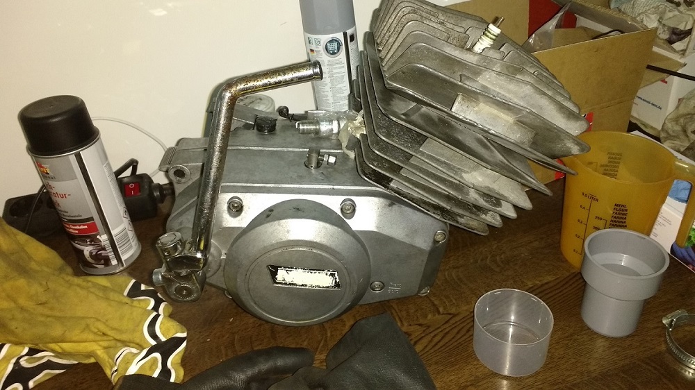

Und zu Weihnachten hab ich mir via subito.it einen zweiten Motor gekauft. Ist zwar nur ein 4 Gang und ist auch kein Compact System Motor, aber ein zweites Aggregat kann ja nie schaden.

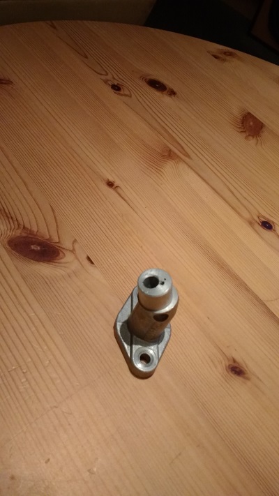

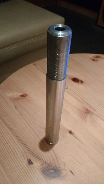

ein neues Steuerkopfrohr bzw. Bolzen hab ich machen lassen. Ist massiv, aber zumindest hat es ein Loch unten mit Gewinde für die Schutzblechbefestigung und oben eins wo man pro forma den Überlaufschlauch des Tankdeckels reinstecken kann.
Den fehlenden Ansaugstutzen hab ich jetzt dann doch bei Zweirad Zimmermann besorgt. Durchlass 6mm und die "Aufbohrsicherung" in Form von Vertiefungen beidseitig, Spielverderber :-). Aber das Problem ist lösbar, und ich hab erst mal was mit dem ich weiter arbeiten kann. Und der neue Dellorto 12 14 passt optimal drauf.

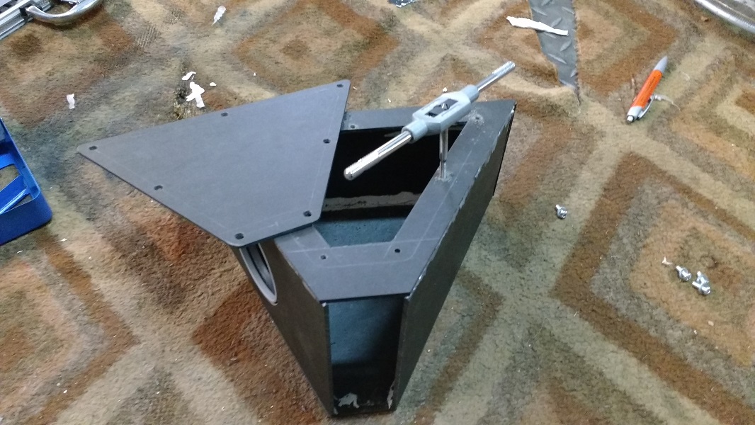

Da die Gute keinen Luftfilterkasten mehr hatte, hab ich da mal angefangen zu basteln. Kunststoffplatten hatte ich noch was hier, aber fragt mich nicht was das genau für ein Material ist, auch egal. Dazu ein wenig HT Rohr und ein gängiger Filter, JB Weldt Kleber, Förch Kleber und Zeug aus dem Bestand. Erst mal Schablonen angefertigt, die Teile ausgesägt und mit Klebeband zusammengefügt, um zu schauen ob der Kasten auch ins Moped passt. Aber ganz fertig ist er nicht, die Filteraufnahme ist noch in Arbeit.

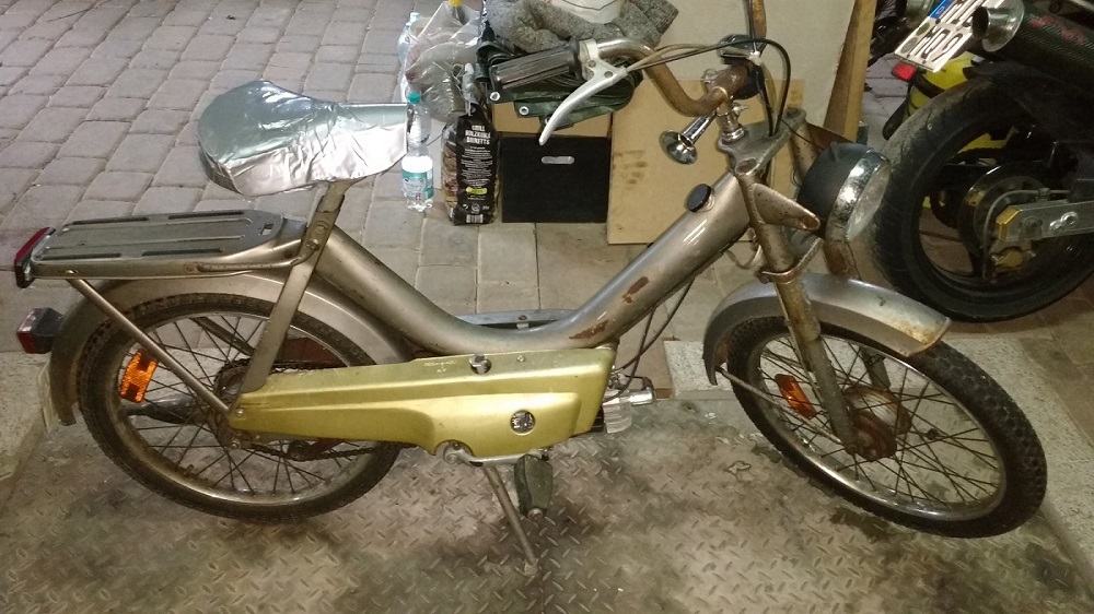

Und die Woche hatte ich unerwartet frei, da gab´s eine große Tour mit den kleinen Mopeds auf den Krähberg, meine ist die Rote mit dem Minarelli P3 Motörchen. 120 km und eine kleine Reparaturliste danach, war die erste Tour mit dem Mopedchen.
