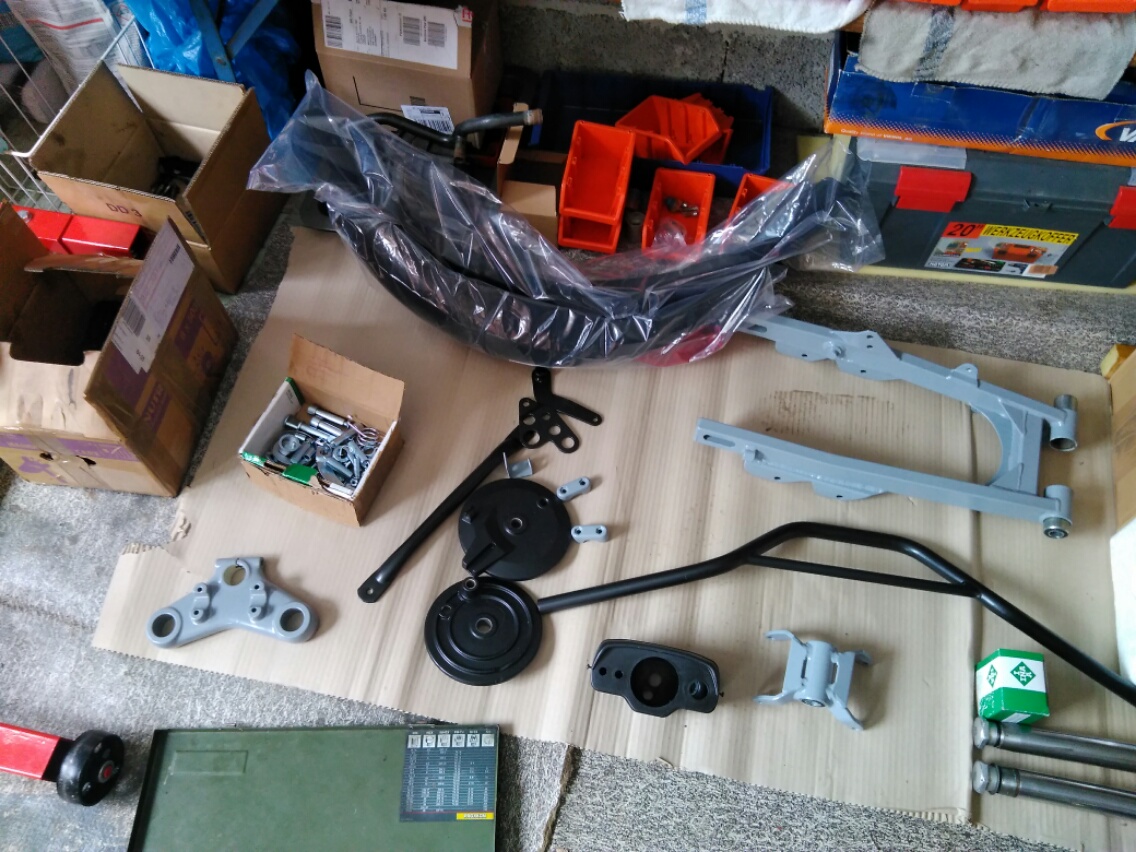

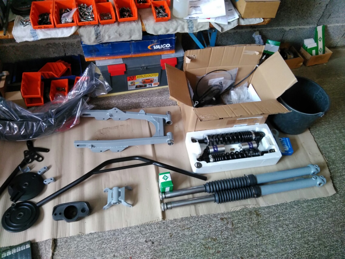

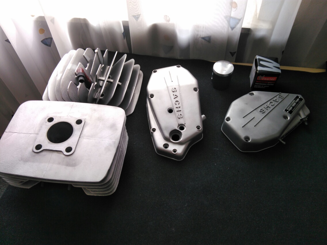

Sodele
Es ging einiges in den letzten wochen
Alles gestrahlt und gepulvert
Weltweite teilesuche (und auch teilegefinde?)
Kleinteile verzinkt , nochmal danke an kalle
Räder fast fertig eingespeicht mit neuen speichen , wollen aber noch nicht richtig passen
Zweiten motor und plastics aus den usa kommen lassen
Hier noch ein paar bilder
Gruß felix
Dateikommentar: Für den zusammenbau des motors muss der reinraum herhalten (schrreibtisch im schlafzimmer :D )
2018030313293600.jpg [ 220.03 KiB | 11890-mal betrachtet ]
2018030313293700.jpg [ 283.6 KiB | 11890-mal betrachtet ]
2018030313293701.jpg [ 338.69 KiB | 11890-mal betrachtet ]
2018030313293800.jpg [ 374.55 KiB | 11890-mal betrachtet ]
Rinnn-Dinnn-Dinnnn....
 Betreff des Beitrags: Re: Gori 125
BeitragVerfasst: 3. Mär 2018 14:39
Beiträge: 332
Wohnort: Fridingen
Der rahmen wurde in einem relativ neutralen grau gepulvert
Die naben in schwarz, auch wegem dreck
Leider hat sich der cralle nicht gemeldet, auch auf seiner homepage ging niemand ans telefon
Habe aber in nähe karlsruhe jemanden gefunden der motoren schweißt
Da hatte ich das zweite gehäuse aber schon daheim :roll:
Naja egal
Fange nächste woche an den motor wieder zusammenzubauen
Hab alles glasperlen gestrahlt bei nem kumpel
Sieht jetzt echt wieder klasse aus
Empfiehlt es sich da nen klarlack drüber zu machen??
Werde das moped nie im dreck oder salz bewegen falls das der grund wäre
Danke
Gruß felix
