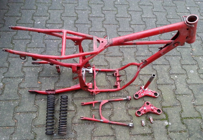

Dann habe ich heute die Teile zum Strahlen und Beschichten zusammengestellt.
2018-01-13-20-24-13.jpg [ 254.51 KiB | 10154-mal betrachtet ]
