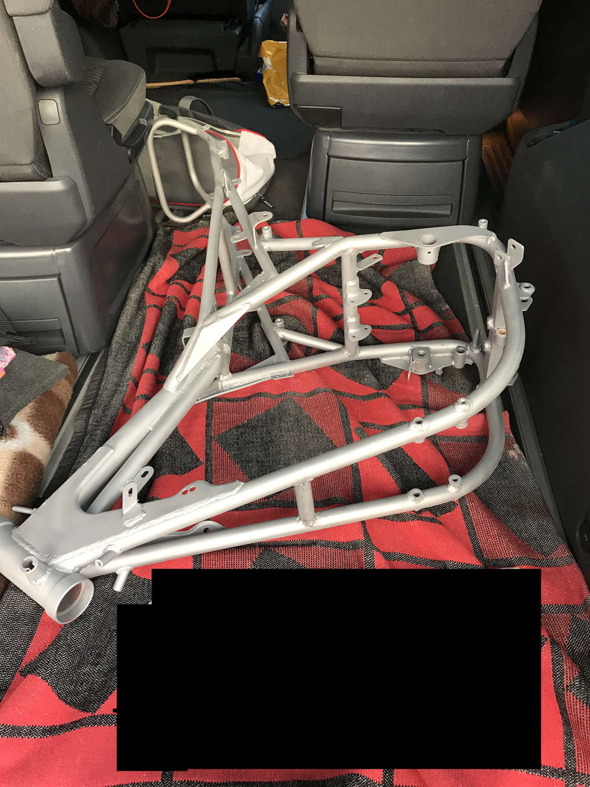

Der Kollege hat auch schon was für mich getan, der Rahmen ist schön gestrahlt worden (passt nicht in meine Strahlkabine) und geht mit den anderen Teilen zum Pulvern
Dateikommentar: Rahmen gestrahlt
Rahmen gestrahlt.jpg [ 255.1 KiB | 10971-mal betrachtet ]
