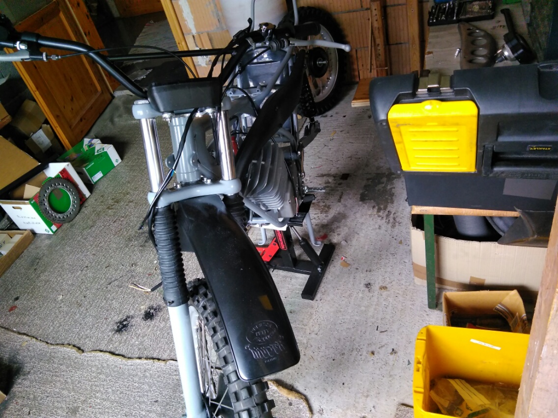

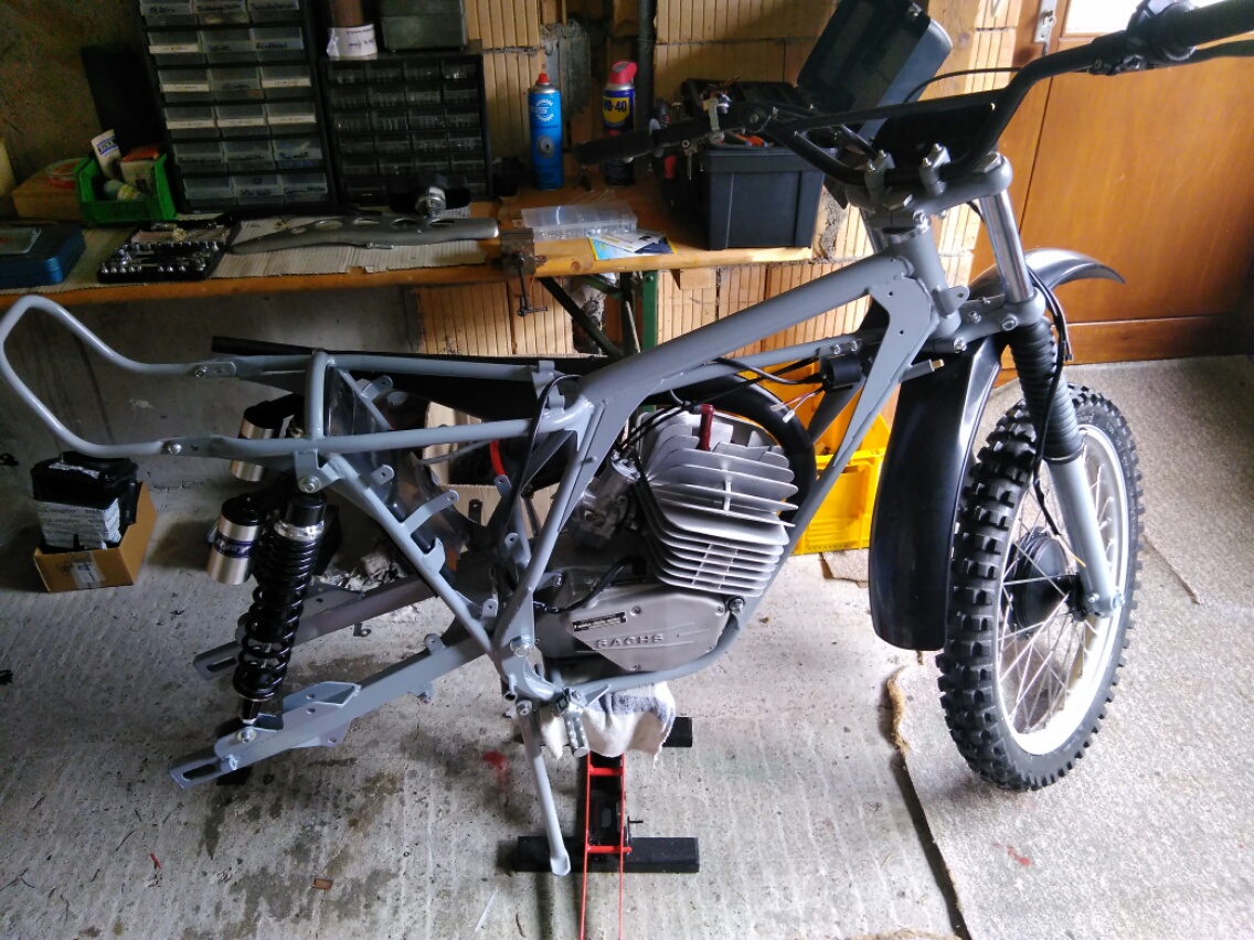

Hi
Es ging inzwischen auch weiter an der gori
Aber da mich irgendjemand auf den trichter gebracht hat, teile verzinken zu lassen gings a bisl länger bis jetzt
2018100616153701.jpg [ 283.18 KiB | 14234-mal betrachtet ]
2018100616153800.jpg [ 461.25 KiB | 14234-mal betrachtet ]
2018100616153900.jpg [ 381.09 KiB | 14234-mal betrachtet ]
2018100616153901.jpg [ 388.22 KiB | 14234-mal betrachtet ]

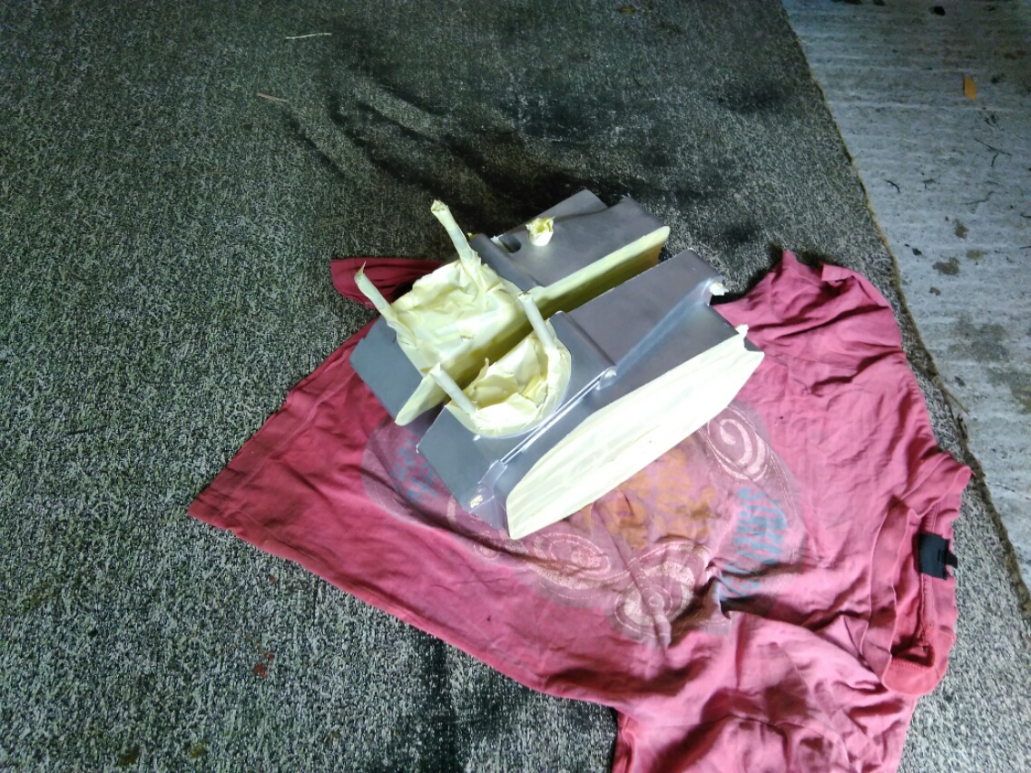

Hier noch ein paar bilder
Motor ist drin, elektrik überfordert mich aber im moment noch, zum glück ist vaddern elektriker
Der zweite ist noch im werden
Größtes übel ist im moment der luftfilterkasten
Der ist mehr oder weniger kaputt, versuche mir einen aus Alublech nachzubauen
Gruß felix
