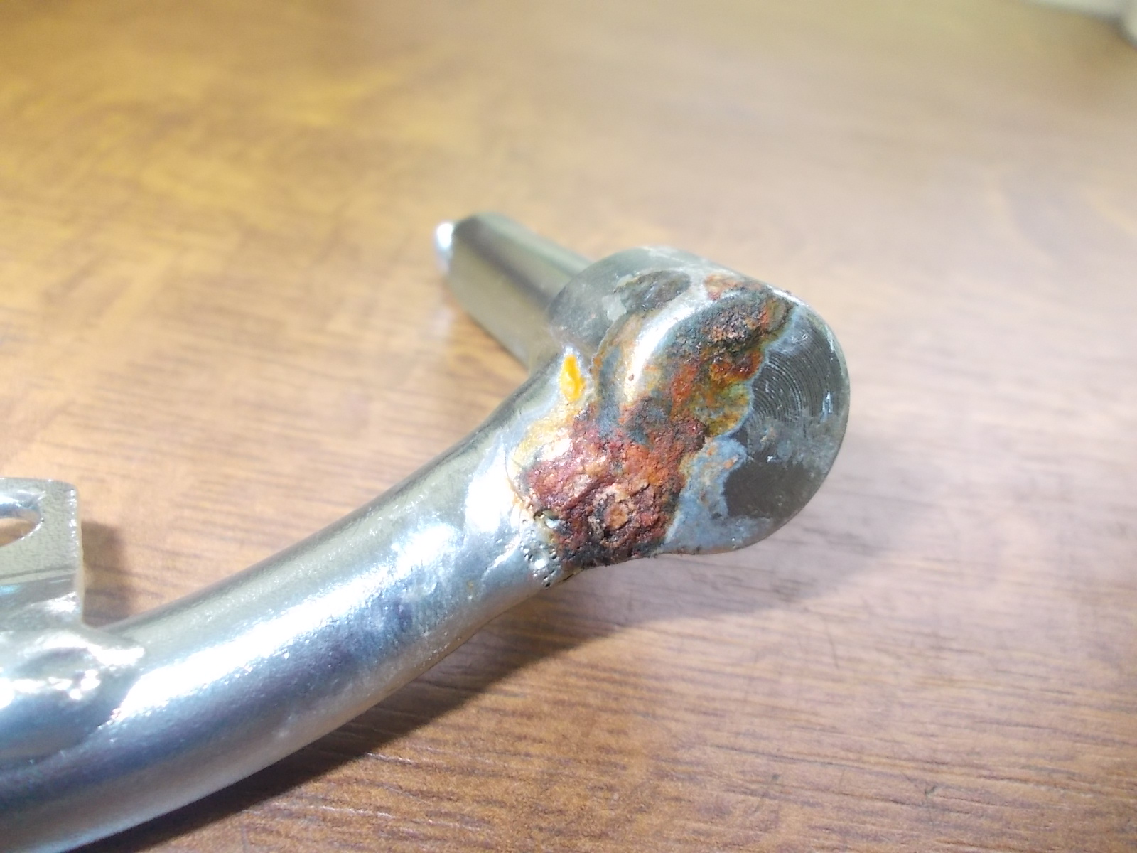

So muss mich als doch schlechter Schweißer outen. :oops:
Hatte am Bremshebel zu viele Einschlüsse drin, halt nicht penibel genug sauber gemacht.
Dateikommentar: Vor dem Verzinken
3236E4A8-ECBC-4520-8BF6-547824E3F50A.jpeg [ 293.79 KiB | 10897-mal betrachtet ]
Sollte sich dann beim Verzinken rächen.
Durch das Säurebad wurden die Verunreinigungen ausgewaschen. Tja und leider ist der Hebel ja hohl und die Säurekonnte sich dort „verstecken“
Kam dann beim Verzinken schön wieder zu Vorschein, mit tollem Ergebnis.
Dateikommentar: Igitt 3
147BE7EA-C39A-4763-803F-E95E8C2771E9.jpeg [ 511.06 KiB | 10897-mal betrachtet ]
Dateikommentar: Igitt 1
9D2B0A7B-2A30-4B9D-8E42-32152C45EF5A.jpeg [ 513.74 KiB | 10897-mal betrachtet ]
Dateikommentar: Igitt 2
9C0B6DBE-C179-4A57-A40B-39393BFD61F7.jpeg [ 506.27 KiB | 10897-mal betrachtet ]
Naja muss ich später noch mal ran und sauber flexen und alles konzentrierter Verschweißen.
Man lernt nie aus
