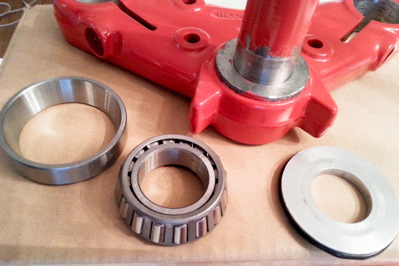

Und wieder ein bisschen weitergemacht und das untere Steuerkopflager auf das Schaftrohr montiert. Die Beta hat dort sogar eine Schmutzdichtung: Ein Aluring mit einer umlaufenden Nut, in dem ein O-Ring sitzt. Darüber kommt das großzügig dimensionierte Kegelrollenlager 639174.
2018-04-16-17-46-09.jpg [ 478.43 KiB | 9938-mal betrachtet ]
2018-04-11-19-17-15.jpg [ 326.21 KiB | 9938-mal betrachtet ]
Ein Tipp zum Entfernen des sehr fragilen Alurings: Bloß nicht versuchen, mit Hammer und Schraubenzieher abzutreiben. Die Kante an der Nut bricht sofort. Vielmehr das Schaftrohr mit der Brücke nach oben in der Hand halten und von unten bei aufgedrehter Steuerkopfmutter mit dem Hammer gegen die Mutter schlagen. Der Aluring wandert dann von ganz allein aus seinem Sitz.

Oder den passenden Abzieher verwenden. :mrgreen:
BeitragVerfasst: 22. Apr 2018 23:25
Welchen haste denn da genommen? Man kommt nirgends unter den Ring, um einen Abzieher anzusetzen.
BeitragVerfasst: 23. Apr 2018 08:08
Online
Beiträge: 1890
du könntest ein Trennmesser versuchen, hab ich bei meiner Fantic Strada auch ausprobiert.
Leider ist der Ring trotzdem gebrochen und ich musste einen neuen aus Alu drehen lassen.
BeitragVerfasst: 23. Apr 2018 15:27
z.B. so ein Abzieher: https://www.ebay.de/itm/vidaXL-14-tlg-R ... Swhwpa3YOu
Der greift von beiden Seiten unter den Ring. Dazu dann natürlich noch mit leichter Wärmebehandlung nachhelfen. Ging immer völlig problemlos.
BeitragVerfasst: 24. Apr 2018 06:44
Online
Beiträge: 1890
Ein Trennmesser, wie bereits erwähnt :mrgreen: :mrgreen: :mrgreen:
BeitragVerfasst: 24. Apr 2018 10:12
O.k., die Fachbezeichnung kannte ich nicht. Für mich sind das bisher alles "Abzieher". ::-
BeitragVerfasst: 24. Apr 2018 10:22
Na, mit dem Hammer ist billiger und noch schonender :mrgreen:
