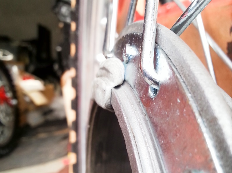

Leg doch einfach an mehreren Stellen ein wenig Knetmasse auf die Aussenseite der Nabe und drücke dann die Bremsankerplatte auf. Dann siehst du wieviel Luft vorhanden ist, evtl. hat man da noch Luft was weg zu nehmen.
BeitragVerfasst: 2. Mai 2018 19:00
Knete habe ich draufgelegt. Sind ca. 1,5 mm Platz zwischen Nabe und Platte.
2018-05-02-18-56-33.jpg [ 131.07 KiB | 10462-mal betrachtet ]
Abstand von Außenkante Lager zu Lager ist 73 mm, wobei zur Plattenseite der Anschlag mit Segering fixiert ist.
Auf der anderen Seite nutzt ein schmaleres Lager nix, weil dann die Schnecke an der Nabe schleifen würde. Ist außerdem das richtige Lager.

Also an der Bremsankerplatte kannste auch noch mal 1mm holen. Hab bei mir sogar Bremsankerplatten gefunden die hatten auf der Innenseite zum Radlager 2mm Unterschied.
Jetzt noch den 1mm von der Tachoschnecke zum Tauchrohr.
Wieviel brauchen wir dann noch an der Bremsankerplatte zum Tauchrohr damit es passt?

Insgesamt fehlen 6 mm. Ich warte jetzt erstmal, bis die Bremsankerplatte bei mir ist

Verzogen ist schon mal nichts. Aber der rechnerische Abstand ist schon mal 1mm weniger als der gemessene Abstand der originalen Naben-Ankerplatte-Distanzbuchsen-Breite.
BeitragVerfasst: 5. Mai 2018 12:25
Strike! Johannes Platte ist angekommen. Passt auf den mm genau. Nur die Nase an der Gabel muss runtergefeilt werden. Super, jetzt kann das Rolling Chassis fertiggestellt werden.
