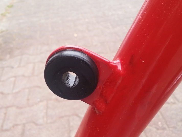

Zu den Auspuffgummis muss ich mich berichtigen, weil ich meinen Garagennachbarn falsch verstanden hatte: Die Gummis gehören zum Befestigungssystem der Seitenkoffer einer Harley Road King.
2018-05-11-14-00-36.jpg [ 83.63 KiB | 12651-mal betrachtet ]

BeitragVerfasst: 14. Mai 2018 06:47
Gummi von ner Harley Road King an der Beta Enduro, eigentlich ein No-Go :mrgreen:
So was bekommt man im Web auch unter dem Suchbegriff „Kabeltüllen“
