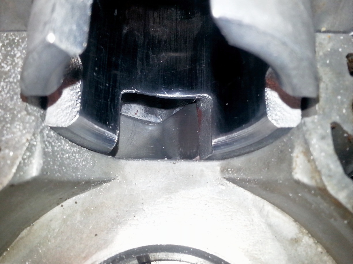

Den Zylinder habe ich zuvor an das Gehäuse angepasst und anders rum. Da waren so einige Kanten, die ich für strömungsungünstig gehalten habe.

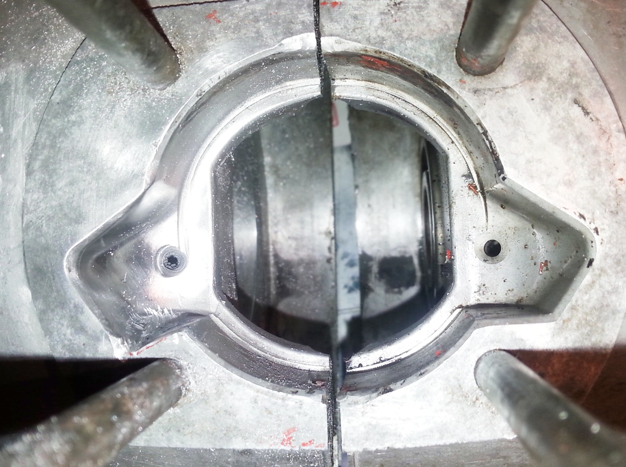

Aber es geht noch weiter:

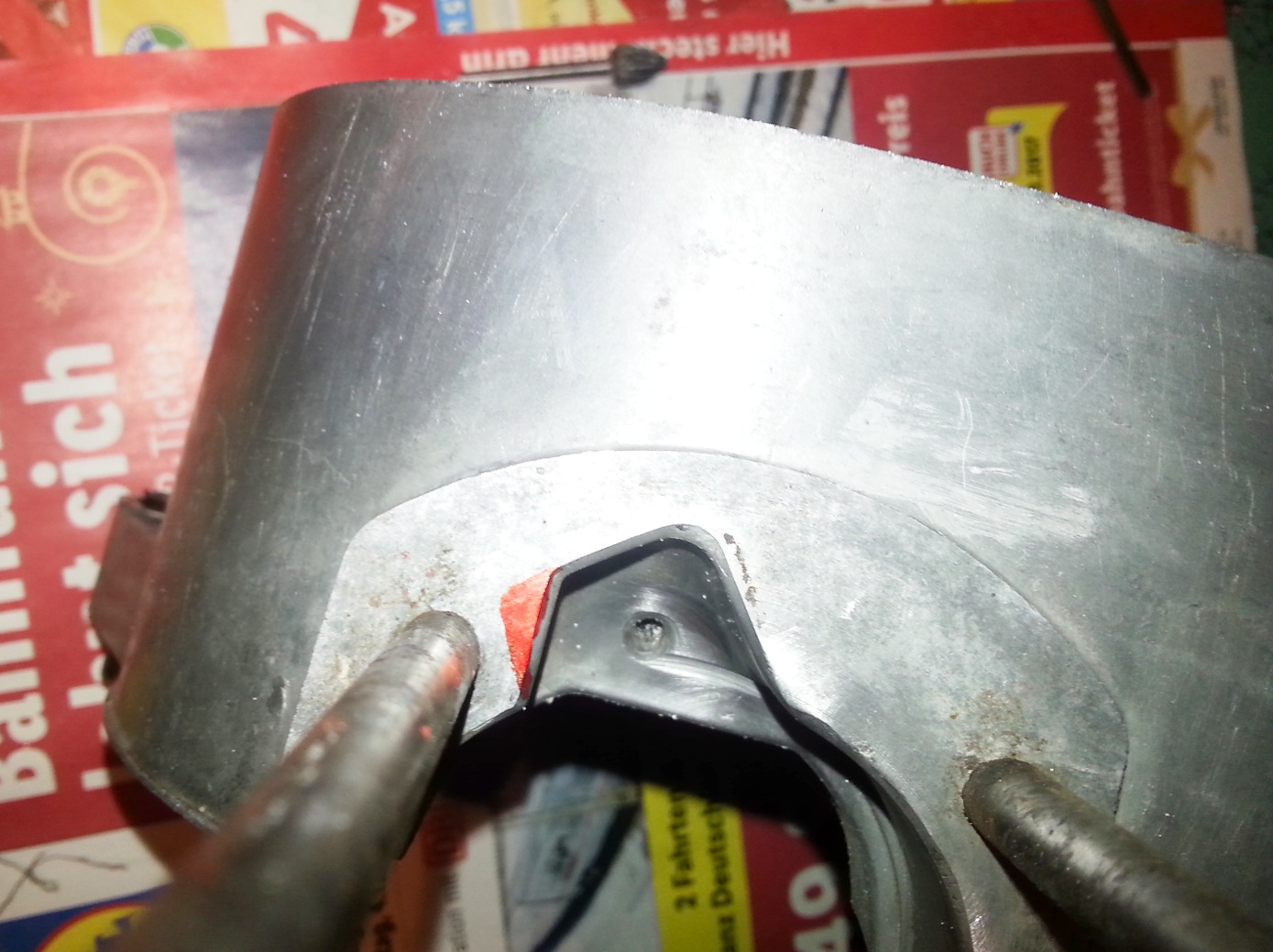

Der Zylinder hat auch ein paar Nachbesserungen erhalten
2018-05-14-19-19-23.jpg [ 210.03 KiB | 9082-mal betrachtet ]
links Serie, rechts bearbeitet
2018-05-14-19-20-41.jpg [ 176.92 KiB | 9082-mal betrachtet ]
Auf Seite 2 kann der Zustand der Chromlaufbahn nachgeschaut werden.
Also hat der Bernd neu beschichten lassen. Passend zu dem neuen Kolben, der in dem Motor verbaut war.

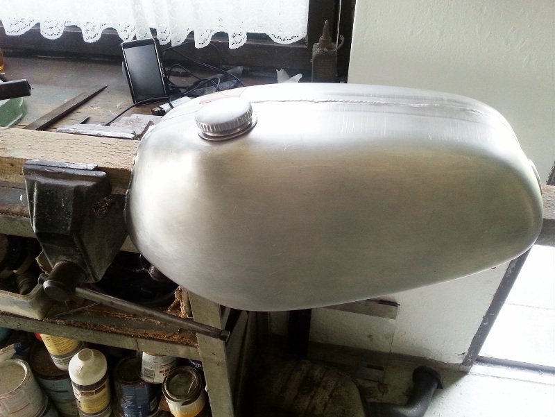

Der Motor wartet noch auf sein Getriebeöl. Also war am WE mal das Auto dran. Nach der schnöden Grubenarbeit musste zum Ausgleich aber doch noch etwas Schönes gemacht werden. Also den Tank poliert. Wie man erkennt, hat der gar keine Beulen mehr. Das liegt aber nicht an meinen Karosseriebauerfähigkeiten. Das gute Stück habe ich in Novegro erstanden. Der einzig bezahlbare von insgesamt 4 Tanks, die ich an diesem Februarwochenende gesehen habe. Ursprünglich rot lackiert, habe ich den Lack erstmal abgebeizt.

Zum Polieren stellte sich die Frage, wie ich den Tank fixieren kann. Also ein passendes Vierkantholz in den Schraubstock gespannt und los konnte es gehen.
2018-05-29-23-20-02.jpg [ 165.59 KiB | 9030-mal betrachtet ]
2018-05-29-06-47-28.jpg [ 151.41 KiB | 9030-mal betrachtet ]

Womit haste poliert? Und wie bist du sauber um den Aufkleber rumgekommen?
Oder ist der draufgegangen, weil kein Bild da ist?
BeitragVerfasst: 30. Mai 2018 19:28
Blaue und weiße Poliersteine mit Filzscheibe auf Bohrmaschine. Der Aufkleber ist unversehrt. Da muss man halt Abstand halten und hinterher von Hand mit Radiergummi und Politur nacharbeiten. Ränder mit Tesa abkleben.
BeitragVerfasst: 31. Mai 2018 13:48
Und jetzt 2K-Klarlack drauf, sonst hast Du nicht lange Spaß!
