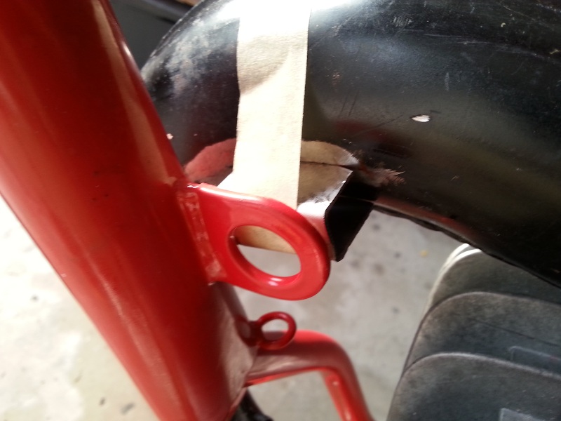

Sodann habe ich mal den vorderen Halter mit einem größeren Abstandsmaß selber aus Blech gekantet. Es soll ja eine M8 selbsthaltend von hinten eingesetz werden, deshalb muss die Innenbreite 12mm betragen.
Sieht dann so aus. Später kommt dann noch das Langloch rein.
2018-07-04-23-45-19.jpg [ 109 KiB | 8941-mal betrachtet ]
Auspuff ausrichten und Position des Halters festlegen. Dabei ist zu beachten, dass zwischen Rahmen und Auspuff der Kupplungszug geführt wird. Der Abstand zwischen Rahmen und Auspuffs sollte also so groß sein, dass der Auspuff den Bowdenzug nicht betührt.
2018-07-04-23-43-52.jpg [ 124.33 KiB | 8941-mal betrachtet ]
2018-07-04-23-44-26.jpg [ 109.96 KiB | 8939-mal betrachtet ]

Tja Dirk, wenn ich das so wieder sehe, Weiß ich warum ich erst alle Anpassarbeiten mache. Jetzt hätte ich Angst beim Heften des Halters Den Rahmen zu versauen.
BeitragVerfasst: 5. Jul 2018 11:47
Hast Recht. Aber den Auspuff hatte ich erst später.
Nun wird der ex situ geschweißt. Dann passiert auch dem Rahmen nichts. Ich weiß, das möglicherweise nicht so genau, aber das ist auch keine schweizer Uhr
