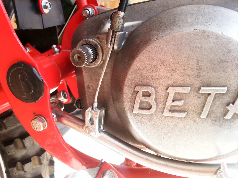

Die Hinterradbremse ist nun auch montiert, wie man am verlegten Seilzug erkennen kann.
Dazu gehört natürlich auch der Fußbremshebel.
2018-07-18-07-46-34.jpg [ 204.05 KiB | 8997-mal betrachtet ]
