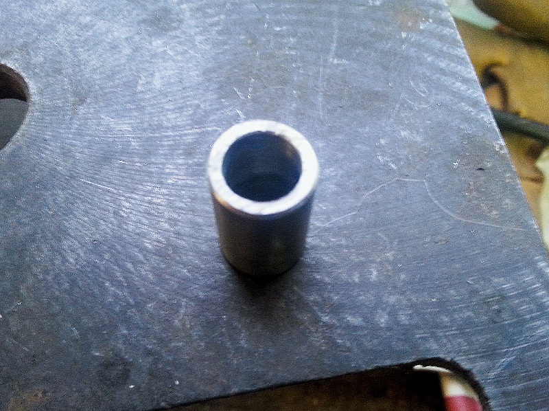

Ok, jedenfalls habe ich mich zum einen an die Reparatur des Vergasers gemacht. Aus einem Rohr 12x2 soll Ersatz geschaffen werden. Das Gewinde der Deckelschraube ist M10x1. Zum Gewindeschneiden muss mit 8,5 mm vorgebohrt werden. Der Kanal am Vergaser hat einen Außendurchmesser von 14 mm. Ist also schon etwas knapp, wenn rundum nur 1 mm stehen bleiben.
Also erstmal die Hülse abgelängt und vorgebohrt.

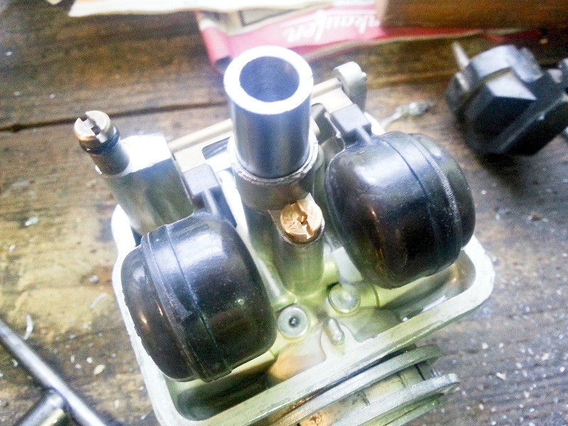

Dann den Kanal des Vergasers aufgebohrt.
2018-07-24-20-15-17.jpg [ 180.73 KiB | 9395-mal betrachtet ]
Die Hülse passt knirsch rein.

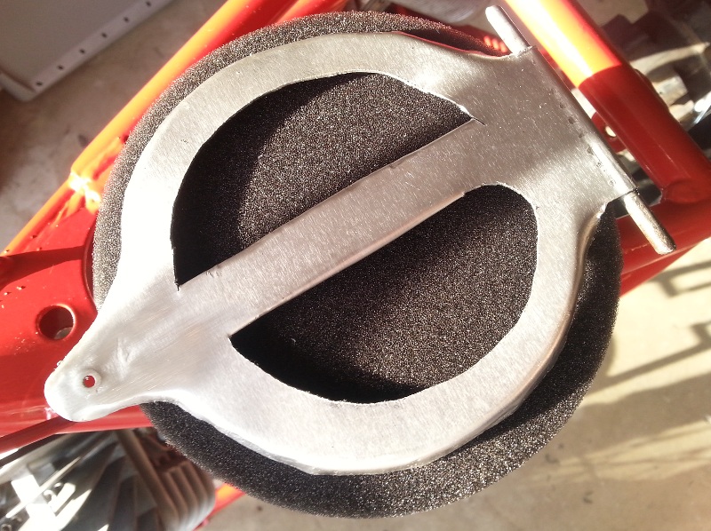

Sodann habe ich mich um den Luftfilter grkümmert. Der Kasten war ja leer. Ich habe dann einen Luftfilterschaum mit Käfig von einer Rieju MRT bestellt.
2018-08-01-20-52-16.jpg [ 211.91 KiB | 9326-mal betrachtet ]
2018-08-01-20-52-55.jpg [ 131.87 KiB | 9326-mal betrachtet ]
Denim Kasten eingebauten Spanndeckel habe ich aus Alublech geschnitzt. Muss nicht gut aussehen, Hauptsache, der Filter ist fixiert.
