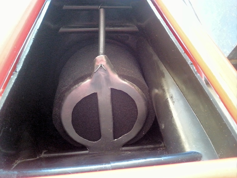

BeitragVerfasst: 1. Aug 2018 20:48
Beiträge: 2450
Vergaser ist nun mit etwas Dichtmittel dicht geworden.
Sodann habe ich mich um den Luftfilter grkümmert. Der Kasten war ja leer. Ich habe dann einen Luftfilterschaum mit Käfig von einer Rieju MRT bestellt.
2018-08-01-20-52-16.jpg [ 211.91 KiB | 9022-mal betrachtet ]
2018-08-01-20-52-55.jpg [ 131.87 KiB | 9022-mal betrachtet ]
Denim Kasten eingebauten Spanndeckel habe ich aus Alublech geschnitzt. Muss nicht gut aussehen, Hauptsache, der Filter ist fixiert.
2018-08-01-20-39-53.jpg [ 227.65 KiB | 9022-mal betrachtet ]
2018-08-01-20-40-28.jpg [ 170.89 KiB | 9022-mal betrachtet ]
