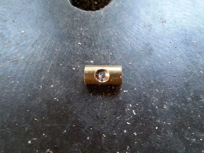

Dann habe ich mich um den vorderen Bremszug gekümmert. Der Bremshebel an der Trommel hat eine Gabel für einen 6mm Nippel. Dafür habe ich bislang keine passenden Züge gefunden. Also habe ich aus einer 6mm Messingstange Nippel hergestellt. Loch rein, ansenken, ablängen, fertig.

Das Drahtende im Nippel mit einem spitzen Gegenstand aufspleißen, damit sich der Draht mit dem Lot gut in der Bohrung verkeilt.
2018-08-04-12-07-20.jpg [ 198.08 KiB | 9227-mal betrachtet ]
Vor dem Löten alles mit Bremsenreinger entfetten.
Und die Lötstelle noch glättem.
2018-08-04-12-07-50.jpg [ 188.84 KiB | 9227-mal betrachtet ]
Zum Schluss am Schraubstock die Zugfestigkeit testen.
