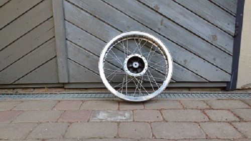

die hintere Felge hat jetzt neue Speichen und ist gerade weg zum zentrieren:

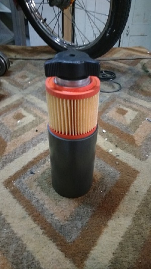

Am Luftfilter hab ich auch mal weiter gebastelt, für den Anfang wird das so gehen. Der Faltenbalg ist eigentlich zu kurz, aber da es den bei Kalle so praktisch gab :-), hab ich den mal genommen und mit dem verstärkten Rohr passt mir das erst mal.

Naja wenn man eine Aspes ab Baujahr 1978 hat, passt der Vergasergummi bei Vorhandensein des originalen Alurings und Luftfilterkasten perfekt.
Bei deinem Projekt musstest du dir eben was einfallen lassen, aber das stellt wie man sieht kein Problem dar ::-

Mist, so hatte ich das nicht gemeint, natürlich passt dein Faltenbalg bei euren Modellen, sorry :-). Ich war ja froh, überhaupt was zu bekommen mit dem ich basteln kann. Das ungünstige an der jetzigen Variante ist nur, dass das Rohr ein separates Bauteil ist, weil ich sonst den Kasten nicht ins Moped bekommen würde. Vielleicht finde ich ja mal einen längeren Balg, aber erst mal alles gut.

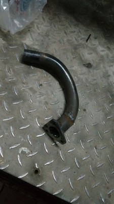

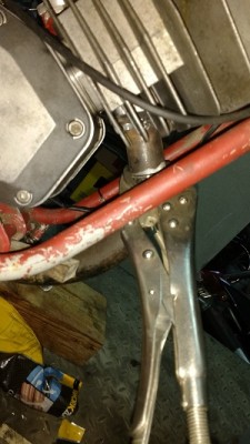

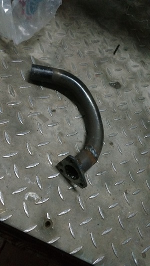

ich hab mal meinen Teileträger komplettiert. Ein Krümmeranschlußstück für den P4 Motor hab ich mir gebaut, einen alten Krümmer einer Hercules Supra mit 26mm Innendurchmesser angepasst und einen Billigauspuff aus Ebay für Mofa Mopedtuning hatte ich auch noch in neu hier rumliegen.

Der Auspuff ist erstaunlicherweise gar nicht soooo laut wie ich dachte, man kann nämlich einfach durchkucken, Absorbtionstüte halt. Lichter hatte ich noch diverses liegen, damit die Kiste nicht ganz so verboten aussieht wenn ich damit über die Feldwege fahre :-). Tankhalterung aus Bestandskrusch gefertigt, Killschalter angebaut, Lichter verkabelt und und und.
