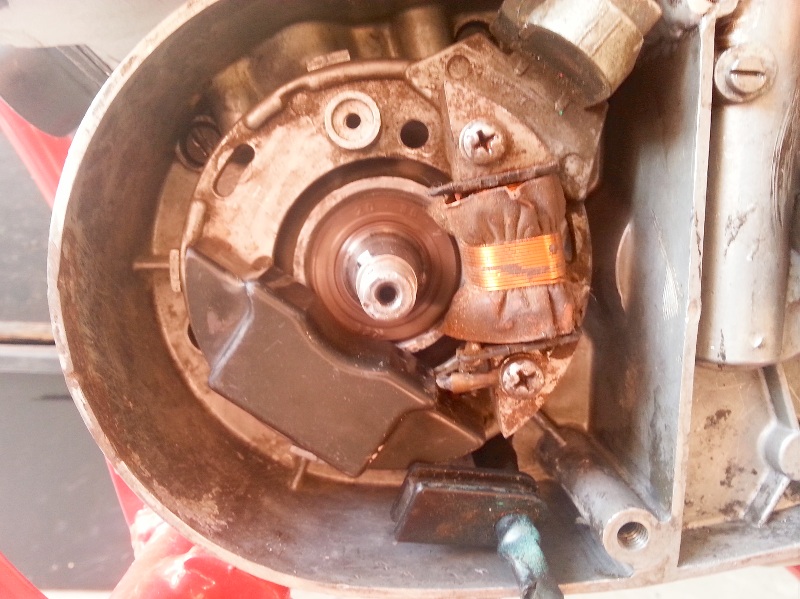

Nun ist die Zündung dran. Hier gab es eine Überraschung. Und zwar hatte mir der Verkäufer in Nvegro erklärt, das drehzahlabhängige Geräusch käme vom Pleuel.
Nun, jetzt weiß ich es besser und auch, dass gar kein neues Pleuel dringend erforderlich gewesen wäre.
Die Nocke vom Polrad schlägt am Pick Up. Das macht dann mit jeder Umdrehung ein leichtes Plong.
Schuld ist eine schlecht nachgeschweißte Platte, an der die Bohrungen für den Pick Up nicht mehr exakt ausgerichtet sind. Schade. Jetzt kann ich die Bohrungen zuschweißen lassen und neu bohren, oder eine neue Platte besorgen.
Irgendwie hat jedes Ding an der Beta einen Haken.

Noch mal das Problem in Bildern:
2018-08-05-16-10-33.jpg [ 156.02 KiB | 9368-mal betrachtet ]
Der Pick Up sitzt zu nah am Polrad
Warum sowas kaputt geht? Vielleicht ist das Polrad mal von der Welle gerutscht.
2018-08-05-16-09-46.jpg [ 204.98 KiB | 9368-mal betrachtet ]
Das ganze sieht zwar wüst aus, hätte aber passen können, wenn die Bohrungrn an der richtigen Stelle gesetzt worden wären.
2018-08-05-16-08-41.jpg [ 221.29 KiB | 9368-mal betrachtet ]
BeitragVerfasst: 11. Aug 2018 22:58
Das Besondere bei dem Beta-Motor ist, dass der Pick Up rechts oben sitzt und nicht, wie bei den Minarellis rechts unten. Also sind auch die Montagelöcher an anderer Stelle.
2018-08-11-22-58-39.jpg [ 181.58 KiB | 9351-mal betrachtet ]
Passt leider nicht und die Position der Spulen verhindert, passende Löcher zu bohren.
