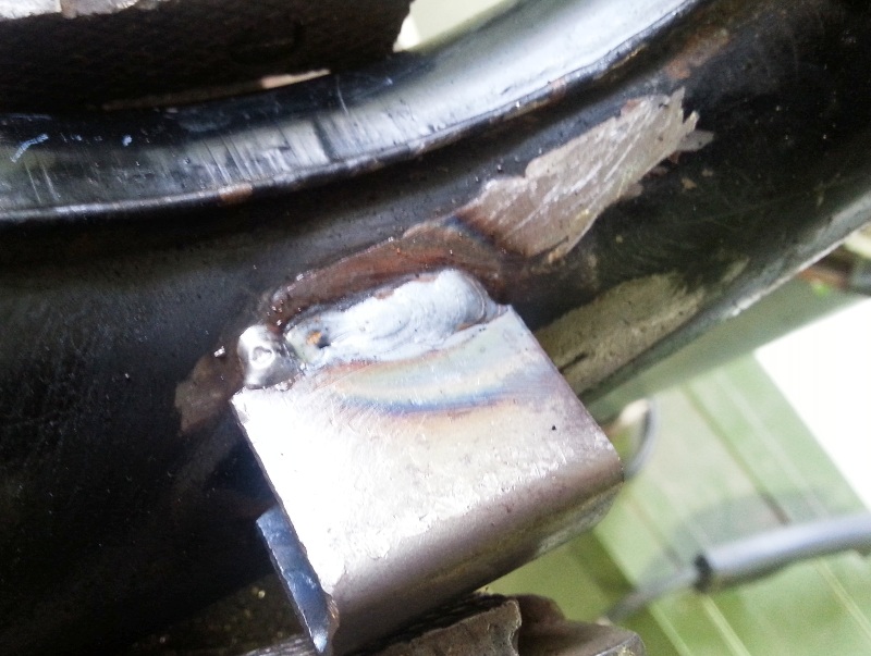

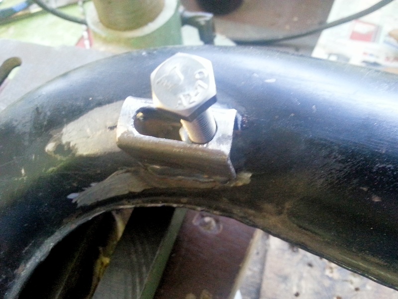

Den Auspuffhalter habe ich auch schon angeschweißt.
2018-08-16-07-20-06.jpg [ 170.92 KiB | 9814-mal betrachtet ]
2018-08-16-07-17-59.jpg [ 153.02 KiB | 9814-mal betrachtet ]
2018-07-24-20-16-01.jpg [ 162.57 KiB | 9814-mal betrachtet ]

Der Auspuff ist nun auch angebracht. Die Harley-Gummis passen super. Eine Hülse aus 12x2 Rohr muss selbst abgelängt werden, möglichst 2mm kürzer als das Gummi.

Das mit dem Schweissen..... das üben wir aber novh ein wenig. Und wenn dann verflexen wir das doch besser noch ein wenig.
BeitragVerfasst: 31. Aug 2018 15:37
Soll doch authentisch aussehen :mrgreen:
