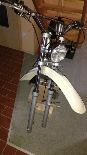

das Thema Gabel hab ich falsch angepackt. Ich hatte die verranzte verbogene Gabel zum richten weggeschickt, alles aufgearbeitet, sieht gut aus. Bis auf die Rostpickel. Und die ziehen dermaßen das Öl aus der Gabel, die sifft schon beim mehrmaligen eintauchen extrem. Hätte ich wissen müssen, meine Monster und der Elefant siffen schon, wenn nur die Simmerringe alt sind, die Tauchrohre sind bei denen noch gut.
Wissing ist mir grad zu viel Kohle für das Moped.
Also hab ich mich durchgerungen via Aliexpress eine laut Beschreibung genau passende Gabel (also die zwei Holme, ohne Brücken) zu ordern. Passt genau. 30mm, Länge passt, 12mm Achse, Trommelbremse, die Halterung musste ich nur leicht schmälern.
Sieht gut aus, halt nicht original. Was sie taugt wird sich zeigen. Incl. Zoll und MwSt 125 Euro.
Ok, hätte ich die originale gleich zu Wissing, wäre ich nicht viel teurer gekommen denke ich, das richten damals hat auch Geld gekostet. Aber nu isses erst mal so :-)

Ja manchmal merkt man nachher, dass man besser am Anfang mehr Geld ausgegeben hätte. Dann hätte man später was gespart. Macht jeder die Erfahrung :roll:
Aber ich finde die Gabel passt und in Novegro oder ähnlichen Märkten findest du sicherlich mal ne gute 30er Gabel.
