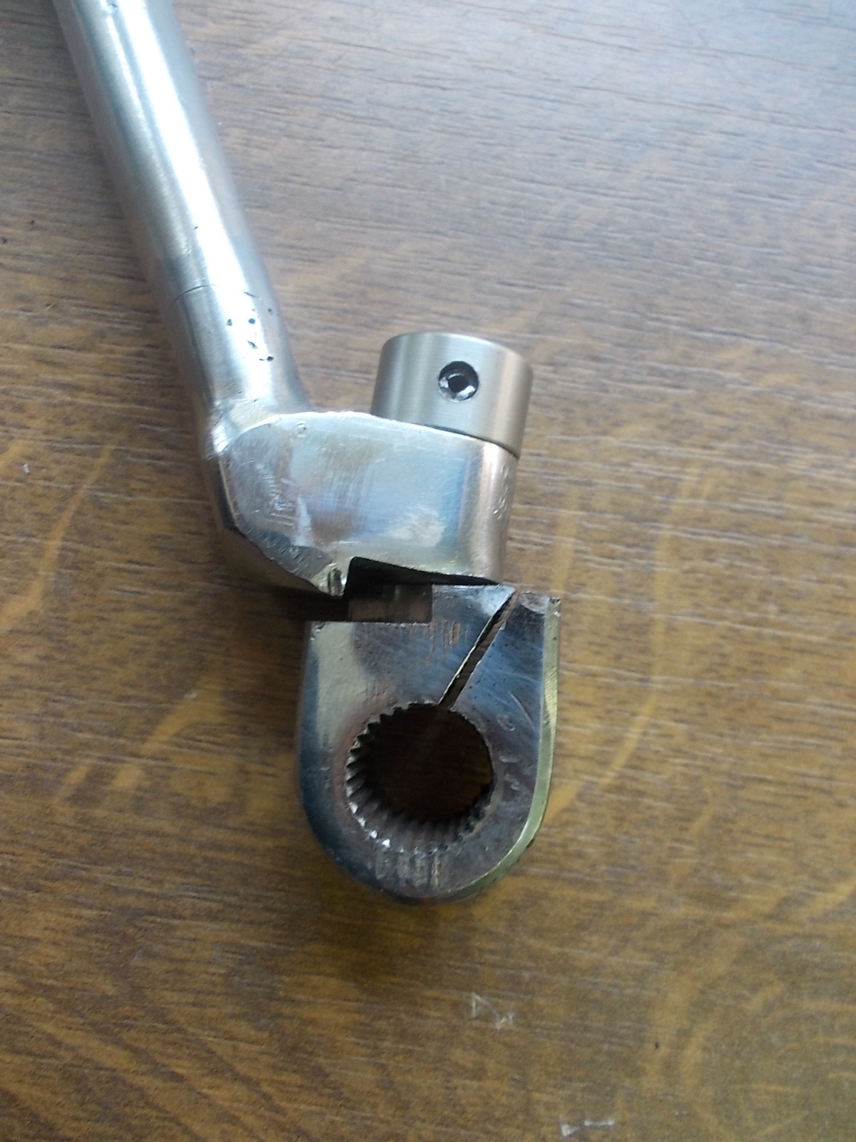

Leider geht bei mir im Moment nicht wirklich was in der Werkstatt. Hab lediglich nen Ersatz für den verbogenen Kickstarter fertig.
Dateikommentar: Kaputt 1
9C087668-EDA0-44B0-B0AA-EC0A29EEC984.jpeg [ 362.46 KiB | 12418-mal betrachtet ]
Dateikommentar: Kaputt 2
BA59EDC4-577A-4C09-B604-E401B9B0B910.jpeg [ 363.93 KiB | 12418-mal betrachtet ]
Hab jetzt einen nicht ausgenudelten Kickstarter von rechts auf links umgebaut, da hier dann der Bolzen nicht geschwächt war. Nur gefiel mir hier die originale Befestigung mit Tellerfedern zum runterdrücken und Drahtring nicht. Hab einfach ne passende Edelstahlscheibe erstellt und mittels Sicherungsring gehalten. Passt ohne Spiel und ist beteits beim letzten Durchgang mit verzinkt worden.
27E64B8D-0EC0-42CF-9E41-F36F718627EA.jpeg [ 486.88 KiB | 12418-mal betrachtet ]
9873BF25-ED80-4820-85DE-E1DE75DA4015.jpeg [ 505.9 KiB | 12418-mal betrachtet ]
Hoffe das der jetzt hält.
