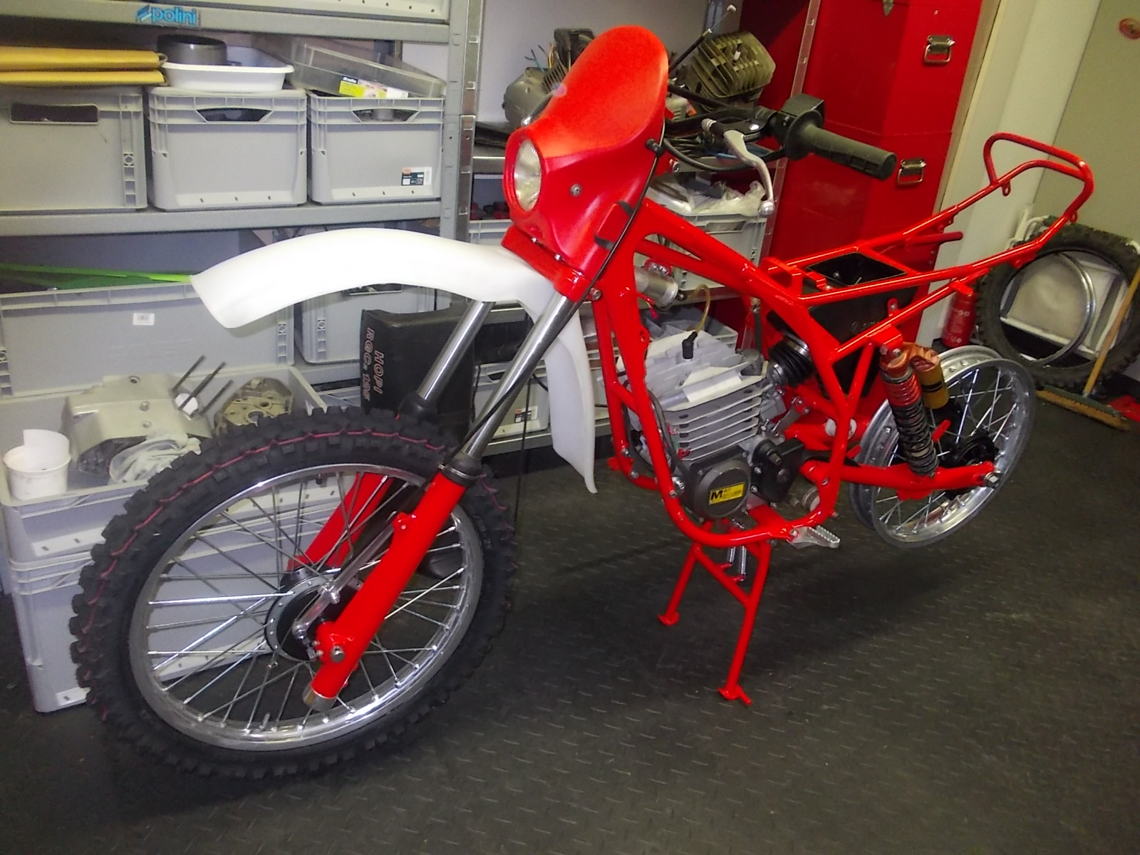

Hatte heute zwar nicht viel Zeit, aber für ne gute Stunde Werkstatt hat es doch gereicht :mrgreen:
Hab mal das neu gemachte Vorderrad eingebaut und den Versatz kontrolliert. Ohne Reifen geht es einfach leichter evtl. was zu korrigieren. Aber das Rad steht perfekt in der Mitte.

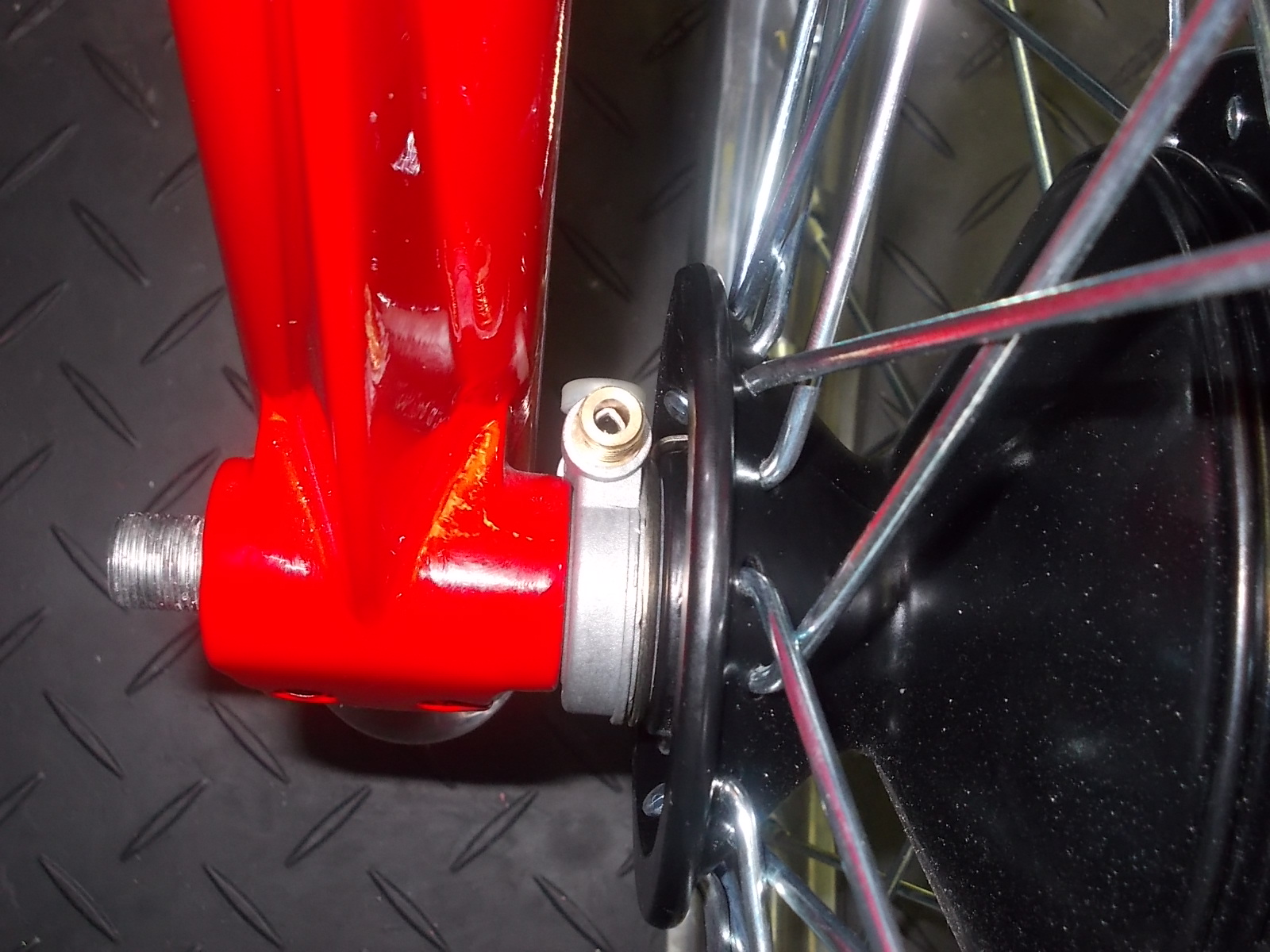

Dann hab ich mal geschaut, ob ich nicht den Tachoantrieb optimieren kann. Hatte mir dazu mal vor Wochen nen neuen 21“ Antrieb für die Rieju RR 50 besorgt, bekommt man für ca. 13-14 € im Web.
Musste nur minimal was am Distanzstück abdrehen, dann passte alles perfekt.
849432EC-0CC2-4659-A6E1-B263F4A616C6.jpeg [ 499.25 KiB | 10489-mal betrachtet ]
Ist genung Platz, auch für die Überwurfmutter der Welle. Die muss sowieso passend zu Tacho und Schnecke angefertigt werden. Dazu gibt es ja schon Tipps hier im Forum. Werde da mal an unterschiedlichen Quellen anfragen und sehen wen ich nehme. Werde dann berichten.
