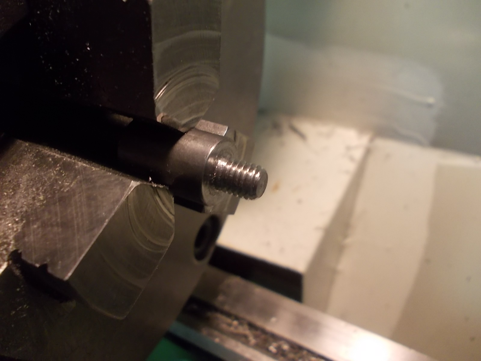

Also rostfreies Rohmaterial grob abgesägt.
3EB79866-B013-44D0-BBEB-D66CCFC79BEA.jpeg [ 519.81 KiB | 11315-mal betrachtet ]
Auf die Drehbank und erst passend abgedreht und dann M6 Gweinde drauf.

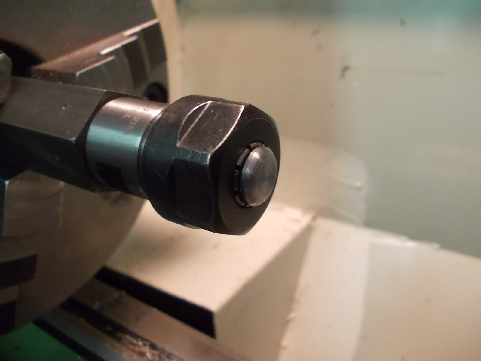

Umgedreht in Spannzange gepackt (die vermackt nicht das Gewinde) und den „Kopf“ passend gedreht.
