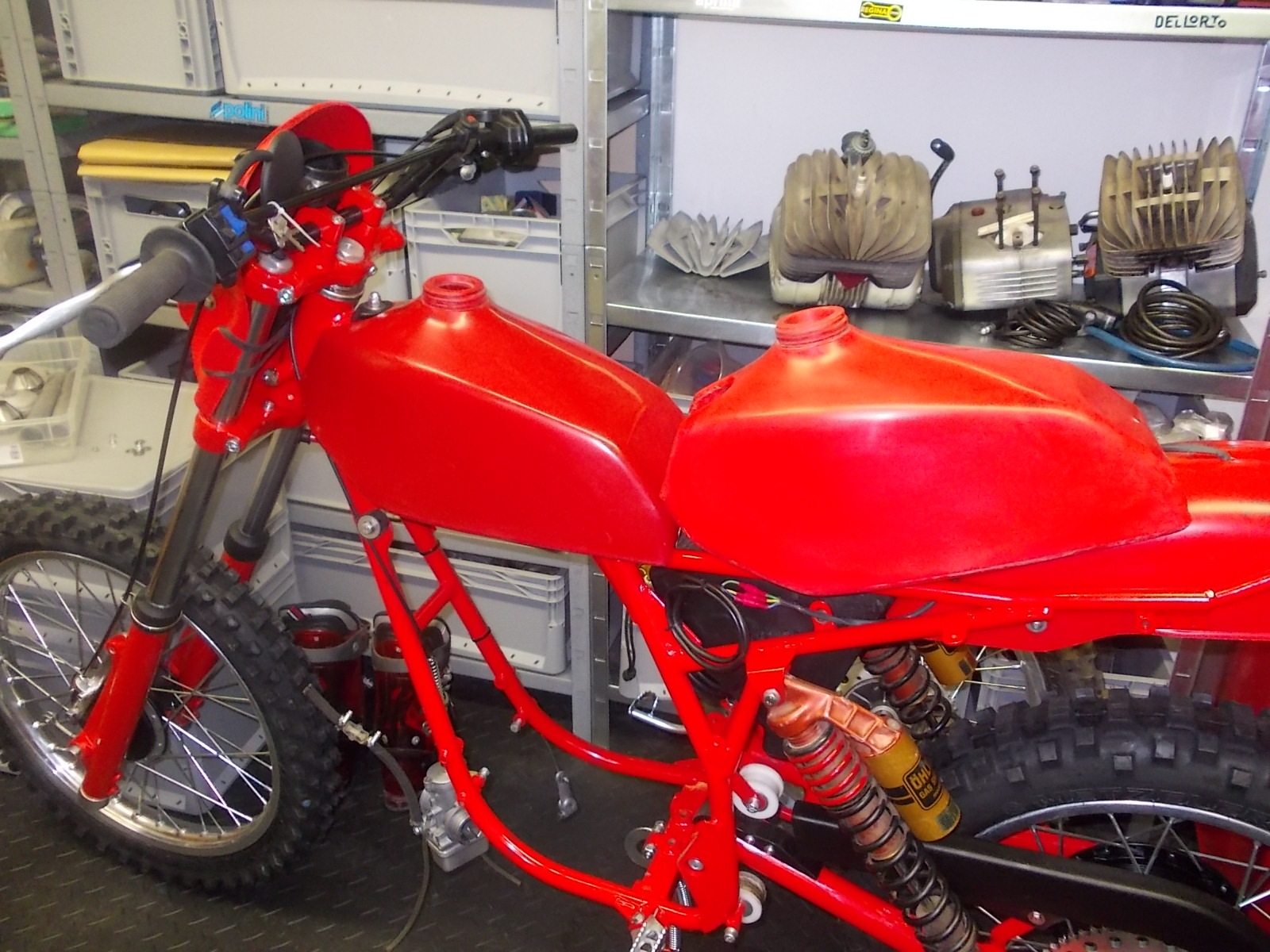

Hab letztes Wochenende in der alten Heimat mal zwei Tanks aufgearbeitet.
1F28C20A-4BD8-456B-989F-A8B26034DC0F.jpeg [ 504.17 KiB | 12051-mal betrachtet ]
Der Linke ist etwas dunkler, kommt auf dem Bild leider nicht so rüber. Werde mal die zwei unterschiedlichen Aufklebermodelle auf die Tank bringen und dann sehen was erst mal angeschraubt wird.
Kann ja später immer wieder tauschen oder andere Farben dran machen. Hab da ja ein wenig Auswahl an Kunststoffteilen :mrgreen:
