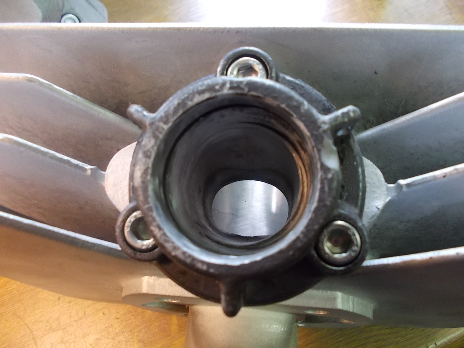

Dann geschaut was man einlassseitig so an Stutzen hat. Da ist ein ganz schönes Loch im Zylinder
Dateikommentar: Riesiger Einlass
DC42ACD1-B4C0-4596-9FC4-A90A78CC03CC.jpeg [ 509.62 KiB | 31173-mal betrachtet ]
Ok einen passenden für nen 20er VHBZ Vergaser im Fundus gehabt. Sollte für den ersten Test reichen, muss sonst nen Stutzen für größere Vergaser erst anfertigen. So musste ich nur schnell ne Dichtung schnitzen.
Dateikommentar: Muss noch versäubert werden
75057A23-0FC5-4F44-B5CF-976B16D27A27.jpeg [ 473.55 KiB | 31173-mal betrachtet ]

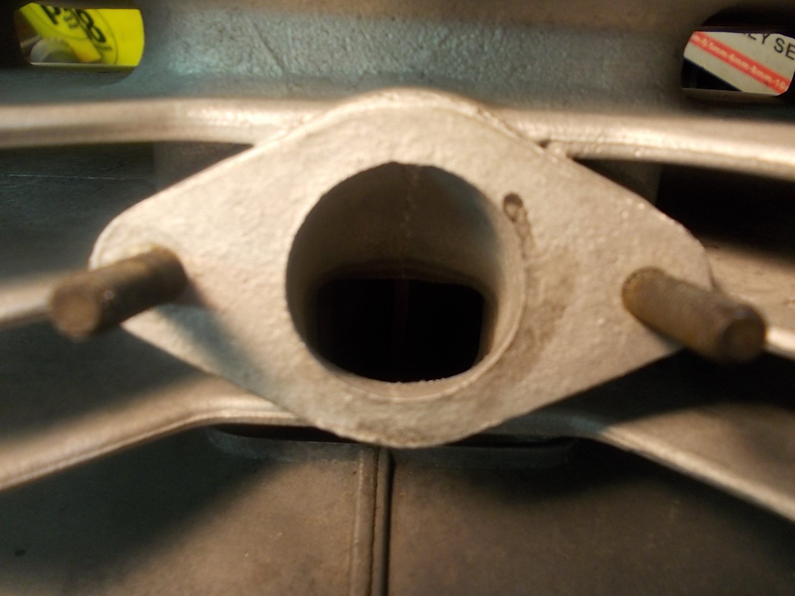

Auslassseitig musste ich einen Stutzen eines Minarelli minimal anpassen, das er sich befestigen lies. Nur war der einerseits leicht mittig versetzt und dann noch viel zu klein für den doch recht großen Auslass.
Mit nem Dremel den Stutzen passend zu Auslass gemacht. Man sieht links musste ich ca. 5mm mehr wegnehmen damit es passt.
Dateikommentar: Übergänge angepasst
073D32E2-B5C1-42D2-9FEE-BDED4CD59944.jpeg [ 486.42 KiB | 31173-mal betrachtet ]

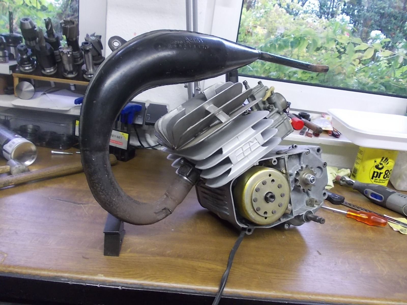

Das Verbindungsstück zwischen Auslassstutzen und Krümmer ist auch fertig.
B9394F3B-F4C4-4CE1-81C6-B52955435BEF.jpeg [ 511.5 KiB | 31118-mal betrachtet ]
Grob zusammengesteckt sieht alles dann so aus
5316AD04-BBA3-4492-9A54-399808E0C000.jpeg [ 491.18 KiB | 31118-mal betrachtet ]
Fehlen jetzt nur noch der O-Ring für den Stutzen, der Spacer und ne passende Kopfdichtung, dann kann der Motor fertiggestellt werden.
