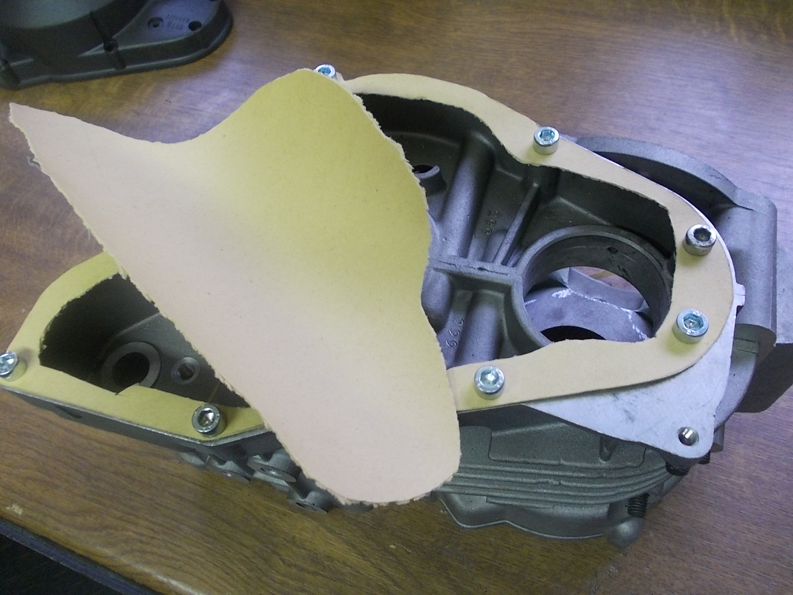

Also erst mal den Seitendeckel aufgelegt und die Aussenkontur auf das Material übertragen. Mit nem passenden Rundmaterial werden die Bohrungen durch leichte Hammerschläge ebenfalls übertragen und später mit einem passenden Locheisen ausgestanzt. Jetzt wird die Aussenkontur grob mit der Schere ausgeschnitten.

Nach dem Ausstanzen wird die Dichtung auf dem Gehäuse mittels kurzen Schrauben befestigt.

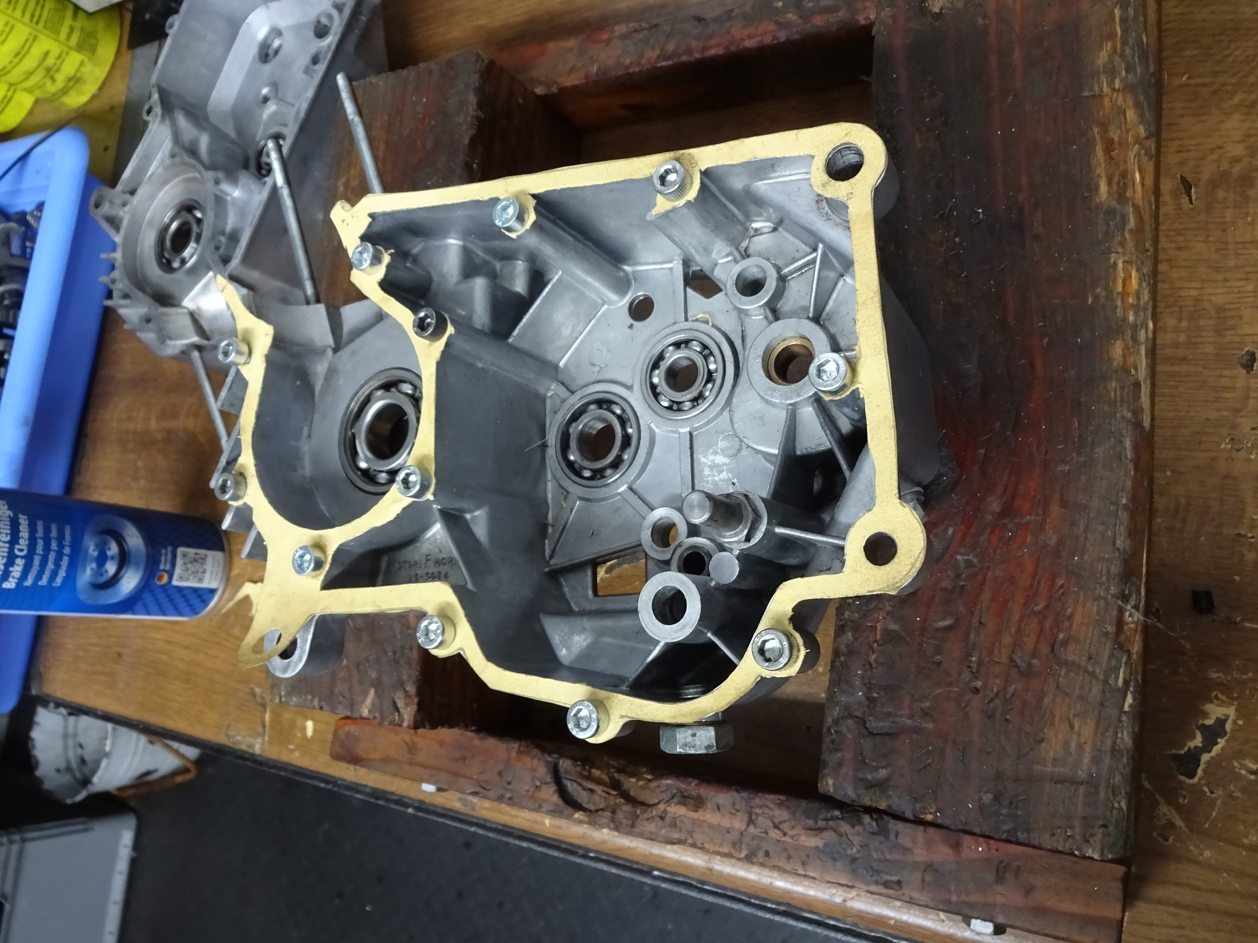

Alle Dichtsätze für Franco Morini Motoren, welche ich bisher in den Fingern hatte waren grauselig.
Passten teilweise megaschlecht und das Material war wie ausgehärtet. Hat logischerweise nicht mehr gedichtet und man musste mit Dichtmittel nacharbeiten.
Also heisst es bei Franco Morini, wie bei MAC Minarelli, selbst erstellen
