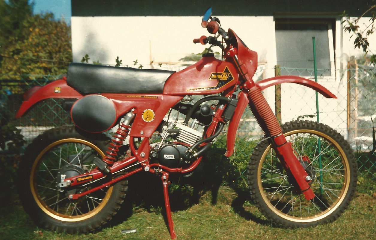

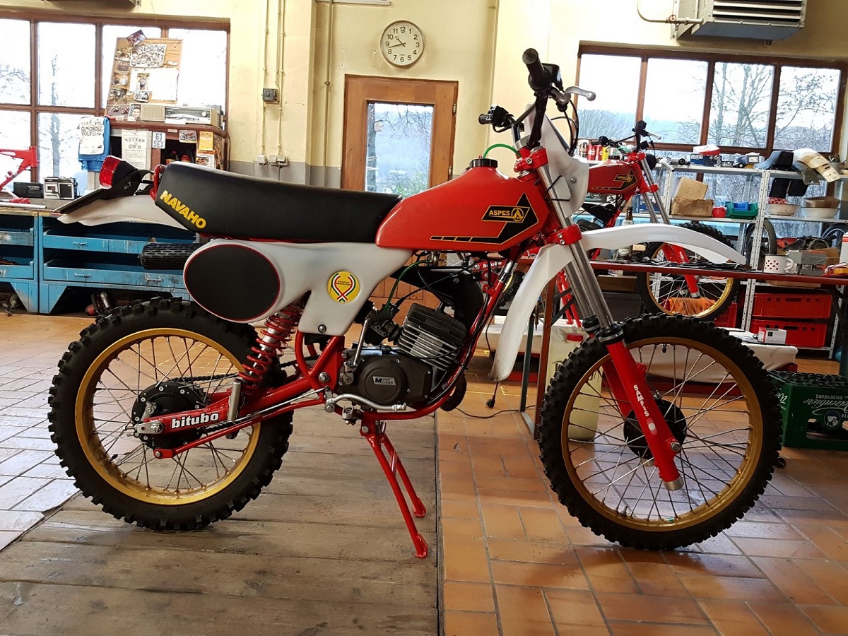

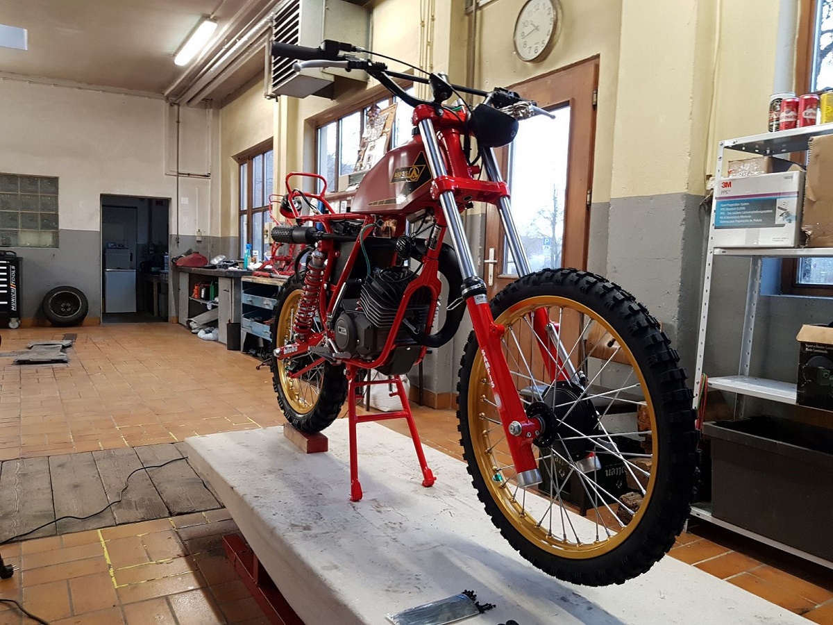

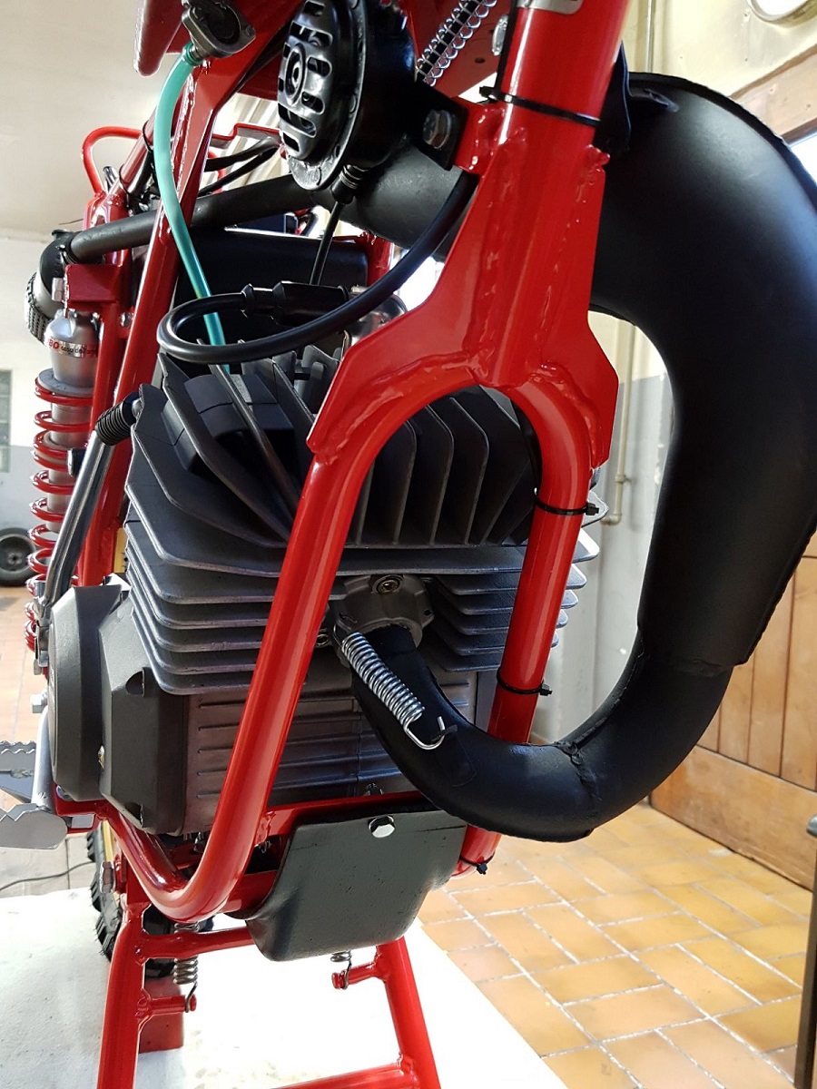

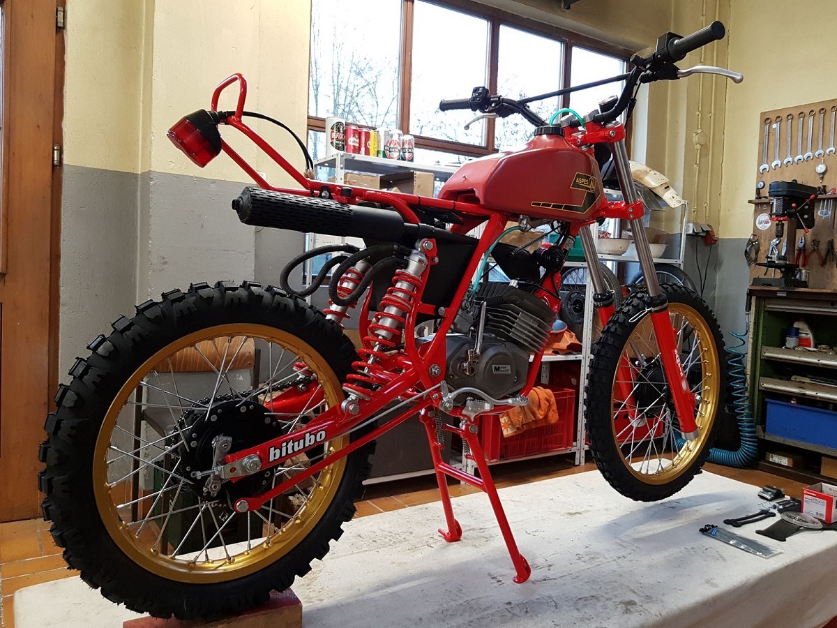

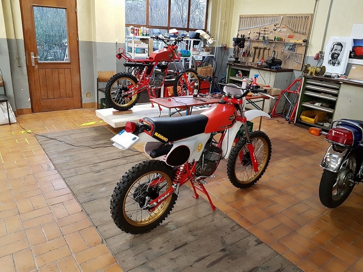

Hi - hatte heute Gelegenheit Roland Ü. in R. zu besuchen (hatte einen Rahmen für eine RCL 80 standard angeboten). Aber was ich dann dort sonst noch zu sehen bekommen habe macht wirklich Lust auf mehr Projekte (siehe Photos).
Sehr interessant: Die zweite - im Aufbau befindliche - RCL 80 ist keine "special" sondern eine "competitione" (so steht es zuminedest auf den alten originalen Seitenteilen). Die hat den Rahmen wie bei den Crossern; das vordere Gabelrohr teilt sich schon oberhalb des Zylinderkopfes - und würde so z.B. auch die Montage des wassergekühlten MCS-Zylinderkopfes ermöglichen. Bei den normalen "special" Rahmen würde der vordere Schlauchstutzen mit dem Frontrohr ins Gehege kommen).
Wirklich sehr saubere Arbeit - an beiden.

Jo, ein CRC-Rahmen. Noch nie gesehen. Oder nie drauf geachtet.

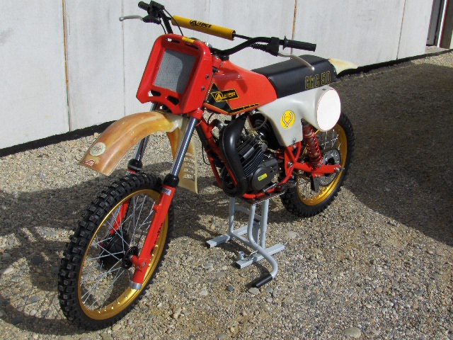

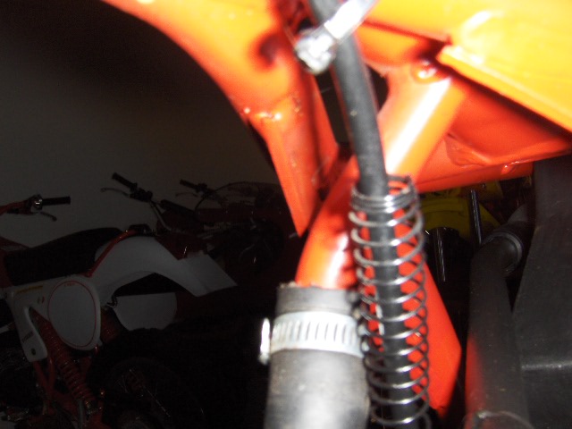

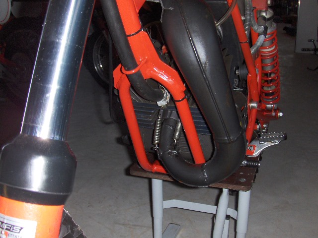

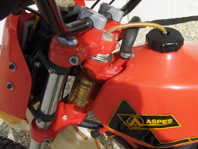

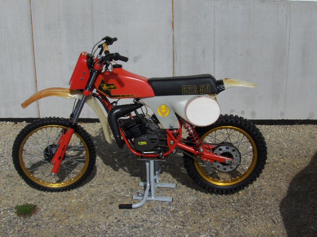

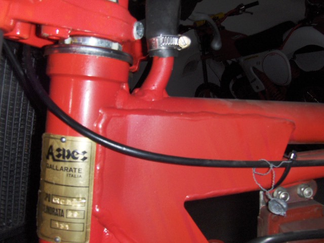

@ Dirk: das ist aber kein CRC Rahmen, dieser sieht so aus.

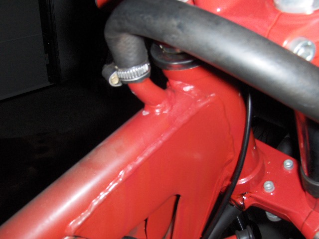

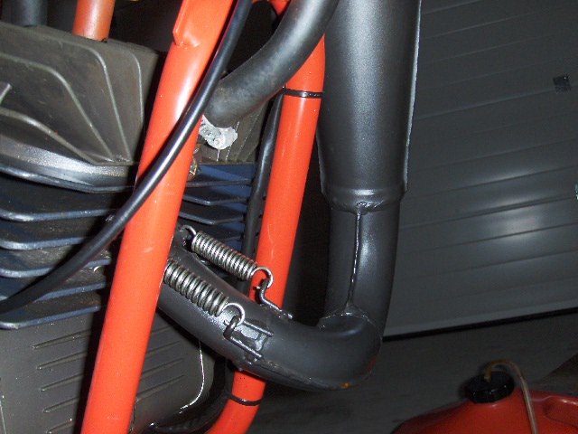

Man erkennt, das hier Rohre für den Wasserkreislauf eingeschweisst sind,
64372525-8492-41F0-878E-E7AECB657D41.jpeg [ 119.84 KiB | 23199-mal betrachtet ]
3782CE05-7914-43D4-9D29-894239181002.jpeg [ 151.37 KiB | 23199-mal betrachtet ]
E6C5B539-47B9-469F-AAB9-73A2F04B529D.jpeg [ 109.19 KiB | 23199-mal betrachtet ]
B2BE4BA2-EEDB-458C-A20C-152A68B3D8CE.jpeg [ 111.83 KiB | 23199-mal betrachtet ]

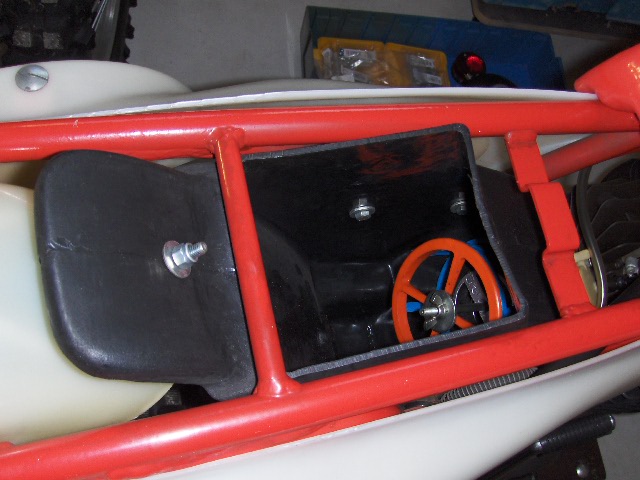

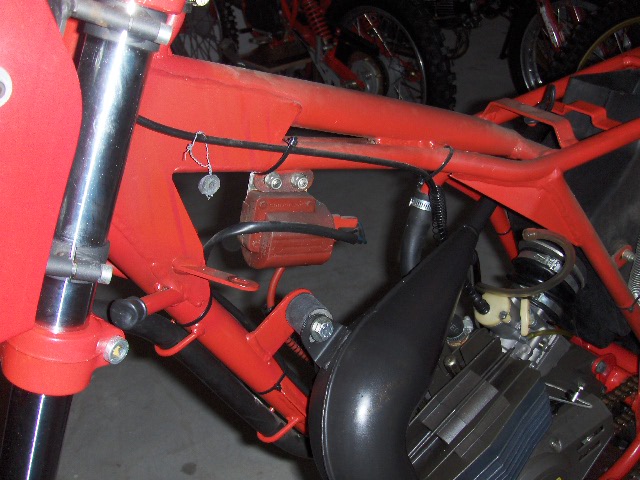

Dadurch muss der Tank weiter nach hinten und auch der Luftfilterkasten ist anders
5D7476B0-C84D-4652-AA45-A742D6E67D5D.jpeg [ 184.31 KiB | 23199-mal betrachtet ]
F9BBA57D-22AF-4A85-B642-0ADF06A340E2.jpeg [ 129.8 KiB | 23199-mal betrachtet ]

Das der Rahmen vorne sich U-förmig gabelt ist bei den 50ern ab Rahmennummer 792 so und die 80er hatten alle diese Form.
Das hat zwar jetzt nichts mit den schönen Mopeds von Roland zu tun, aber bevor sich was Unrichtiges festsetzt :roll:

Soweit ich das erkennen kann und verstanden habe, geht es hier darum, dass das "U" bei dem gezeigten Rahmen höher liegt (wie CRC), als bei den regulären Rahmen.

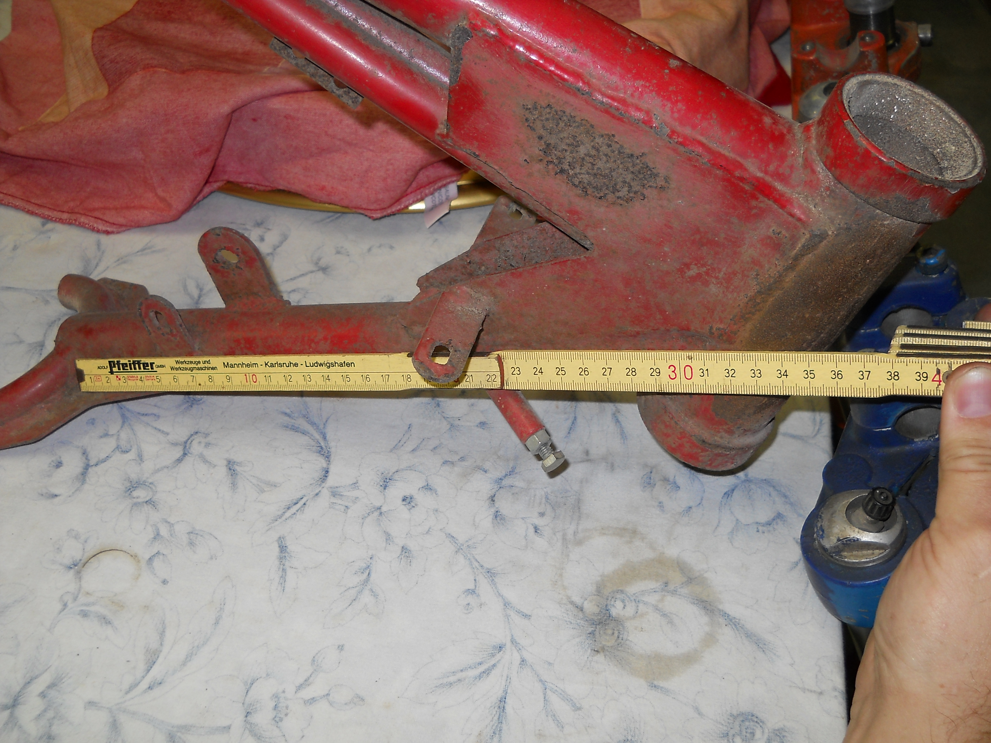

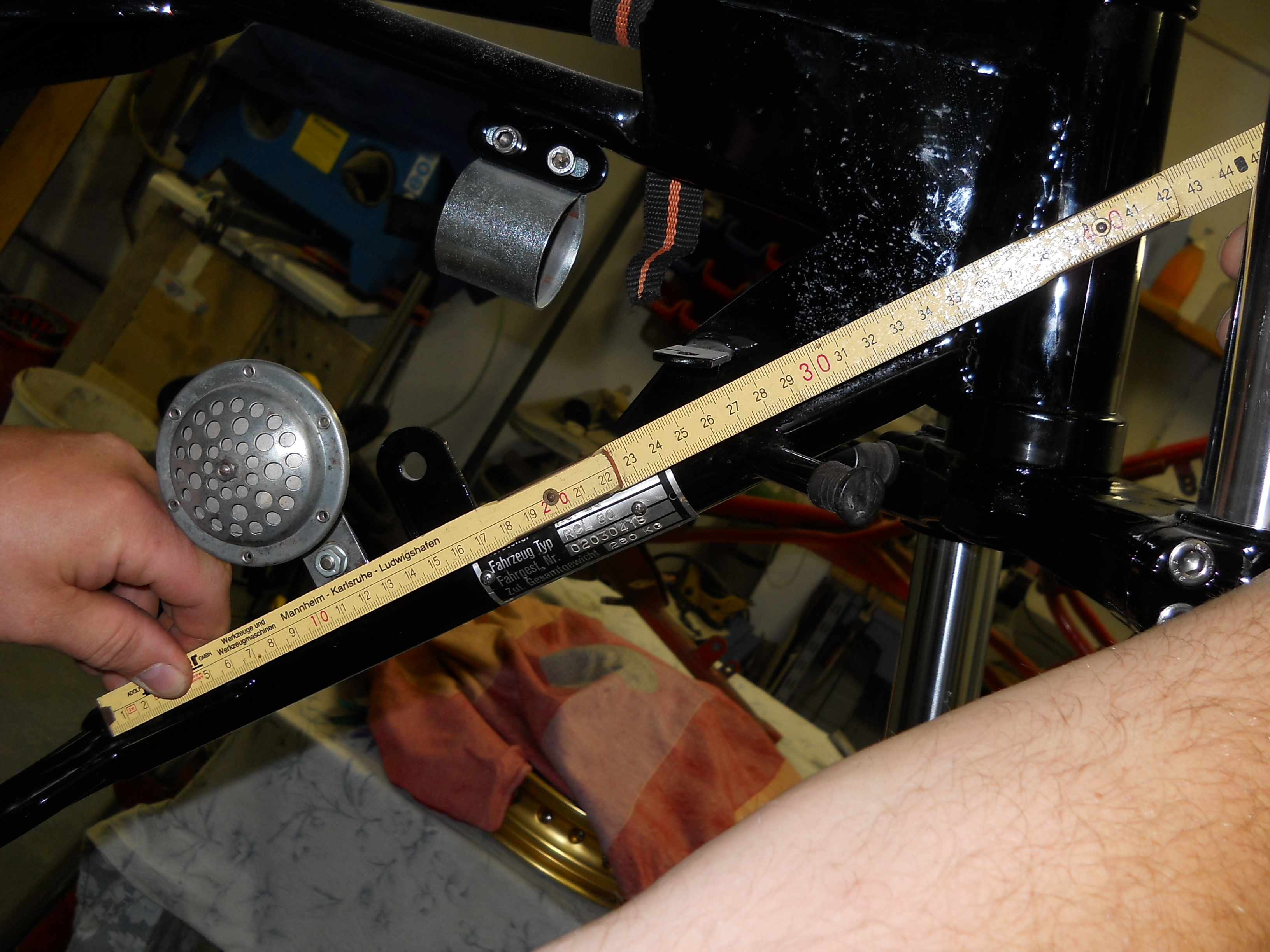

Irgendwo hatte ich doch so was schon mal gehört und dann fiel es mir ein.
Tom44 hatte mal genau vor 8 Jahren die Situation der unterschiedlichen Höhe der U-Bögen gehabt.
Hat mir damals Bilder geschickt, somit wissen wir jetzt warum es den Unterschied gibt und wie viel cm das ausmacht.
F1255262-97A6-4305-8D16-C94E53EF4AF4.jpeg [ 3.29 MiB | 23181-mal betrachtet ]
501BD030-7D22-4893-ADC0-735AE49C5D93.jpeg [ 3.19 MiB | 23181-mal betrachtet ]
Man lernt nie aus :dank

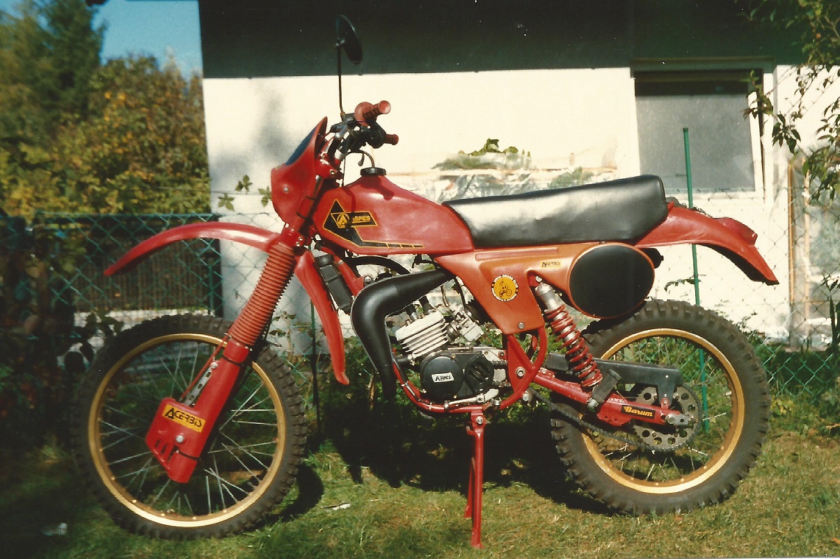

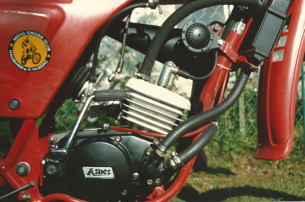

so hatte ich es seinerzeit gelöst. War ein Aprilia RX 80 Kühler, befestigt ohne am Rahmen schweißen zu müssen.
Und das alles mit 50er Rahmen als Mokick zugelassen :mrgreen:

Wow, für so einen Motor (K6 mit Pumpe und Minarelli Vollwassergekühlt) müsste man heute sehr tief in die Tasche greifen. :roll:
Und haste das Moped oder die Teile noch?
BeitragVerfasst: 17. Dez 2019 13:29
Beiträge: 1883
ist das ein originaler Wasser K6 Zylinder oder ein umgebauter MR6?
