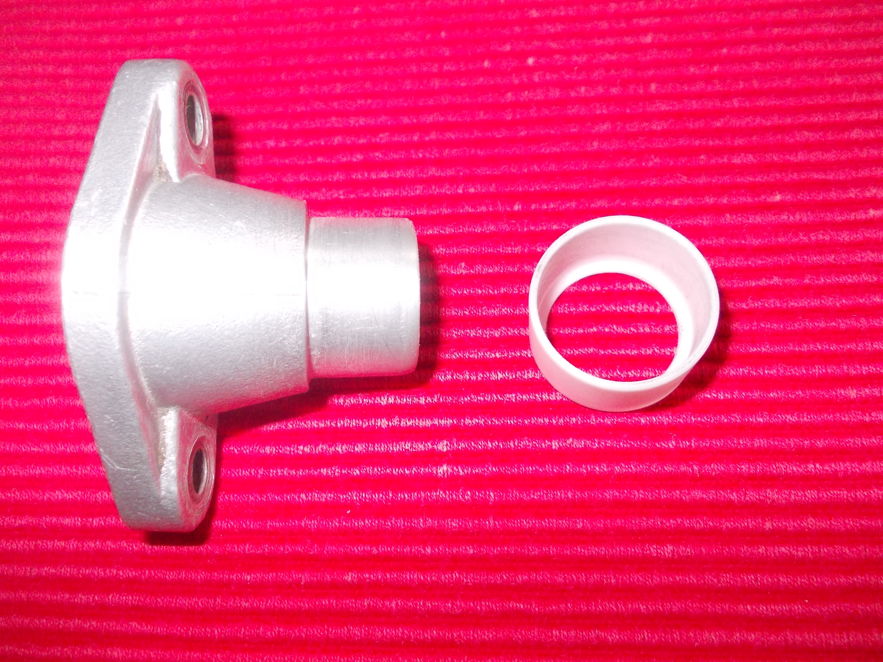

Da lag noch ein originaler 19er Aspes Ansaugstutzen rum, der passte aber nicht auf nen SHB 19-19. Der lies sich nicht klemmen und die Messung ergab, der ist im Aussendurchmesser kleiner. Nicht viel aber da wäre selbst mit brutalen Anziehen des Vergaser nichts zu machen. Da man sowieso nicht macht, musste ich ne neue Buchse herstellen.
Hatte noch was POM rumliegen, also schnell mal auf die Drehe.
0429F8E0-E780-497B-91FB-EEAA6734EF9C.jpeg [ 2.41 MiB | 15073-mal betrachtet ]
Vom Innenausdrehen und abstechen hab ich irgendwie keine Bilder gemacht, egal so sieht es fertig aus.
7B45DE0D-0112-4284-AA43-23277590D1EE.jpeg [ 2.38 MiB | 15073-mal betrachtet ]
9315943B-B399-469A-B6C1-A71F53306284.jpeg [ 2.29 MiB | 15073-mal betrachtet ]
Jetzt rutscht die neue Buchse sauber in den Vergaser und über den Ansaugstutzen. Vorher hätte da bestimmt auch Nebenluft reingezogen.

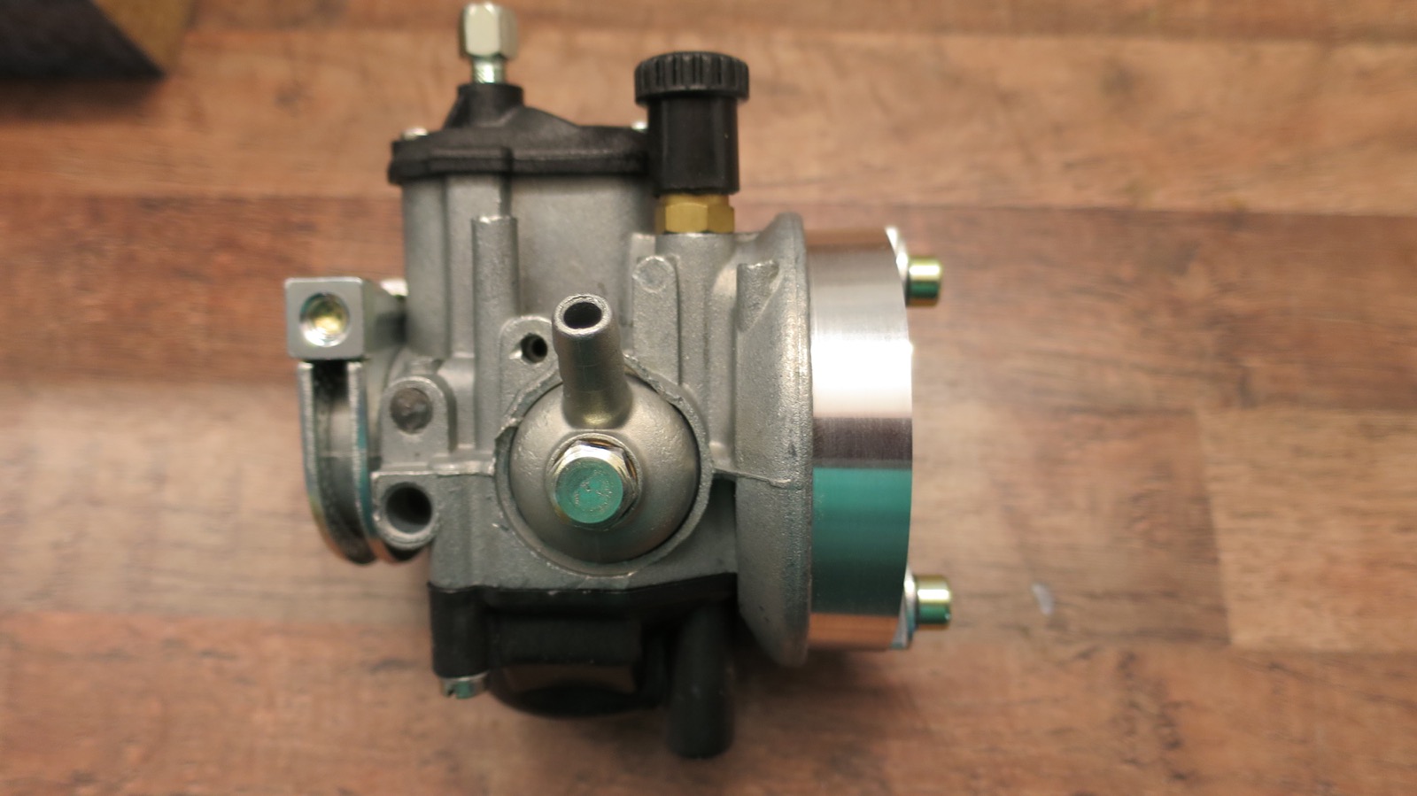

Hier mal dem normalen 19 SHBC 19.19D einen Flansch für das Vergasergummi verpaßt.
1.jpg [ 231.48 KiB | 15030-mal betrachtet ]

BeitragVerfasst: 23. Dez 2019 17:06
Beiträge: 622
Dann das Vergasergummi drauf gefummelt...
3.jpg [ 246.27 KiB | 15030-mal betrachtet ]

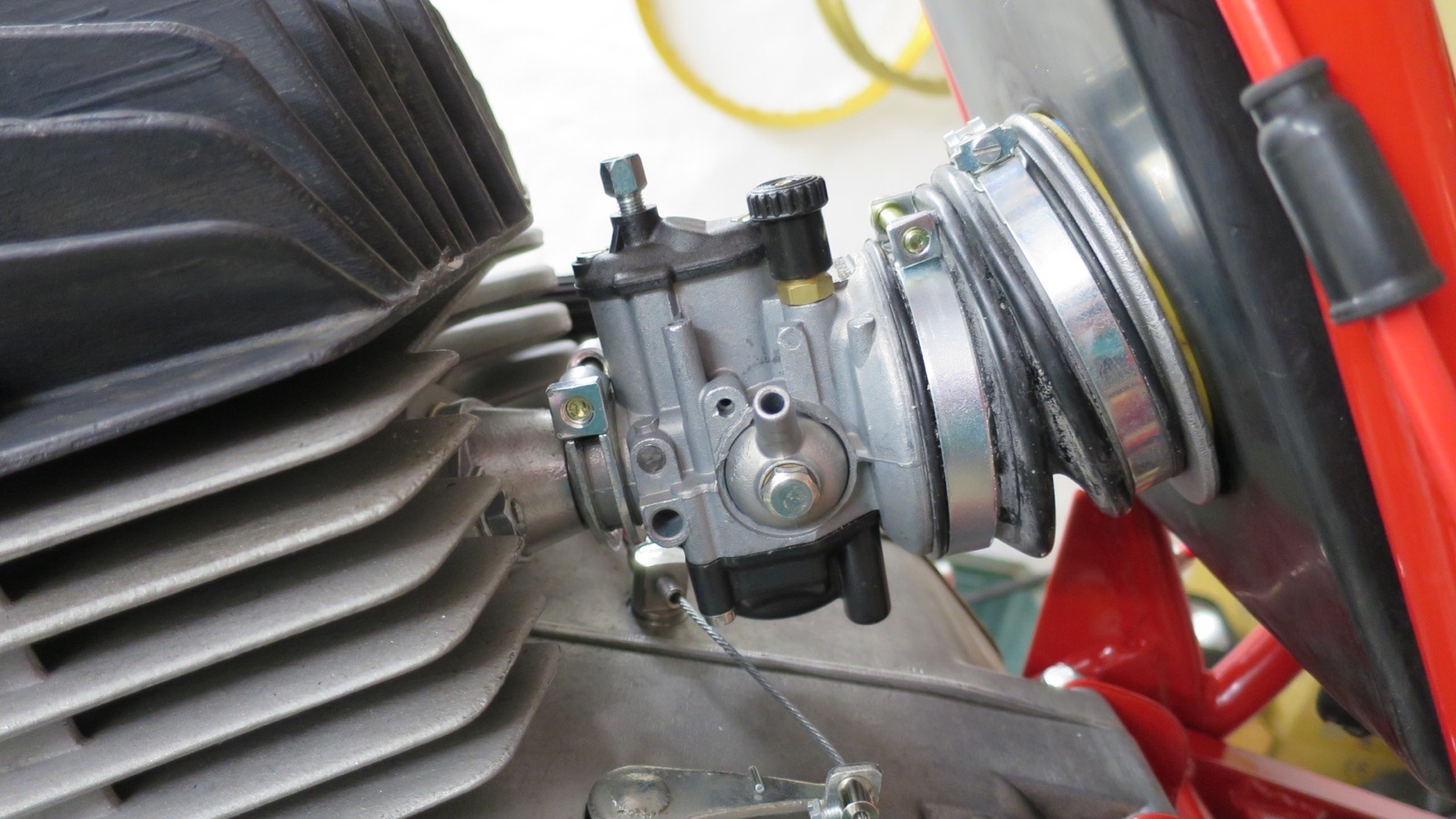

Und eingebaut, bisschen eng geht aber gut...
@ Kalle, nochmals Danke für das Vergasergummi, schöne geschmeidige Qualität.
4.jpg [ 293.59 KiB | 15030-mal betrachtet ]
