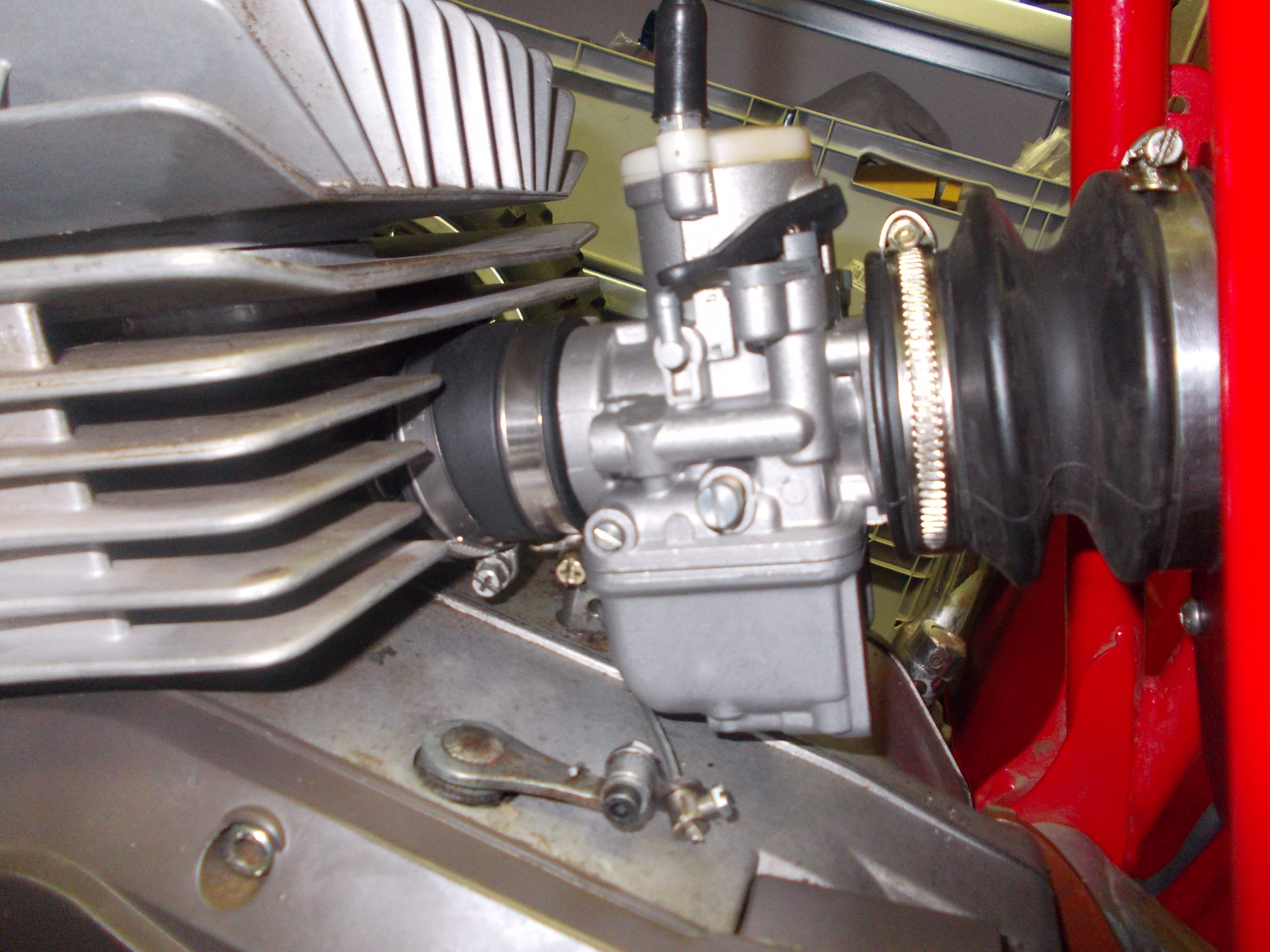

Jetzt konnte der Vergaser komplett verbaut werden. Passt alles richtig gut.
AC674960-EC32-420F-8A23-3E8FEF20DD12.jpeg [ 2.14 MiB | 12680-mal betrachtet ]
008D18A0-3960-4279-B16D-0F508AD73C15.jpeg [ 2.17 MiB | 12680-mal betrachtet ]

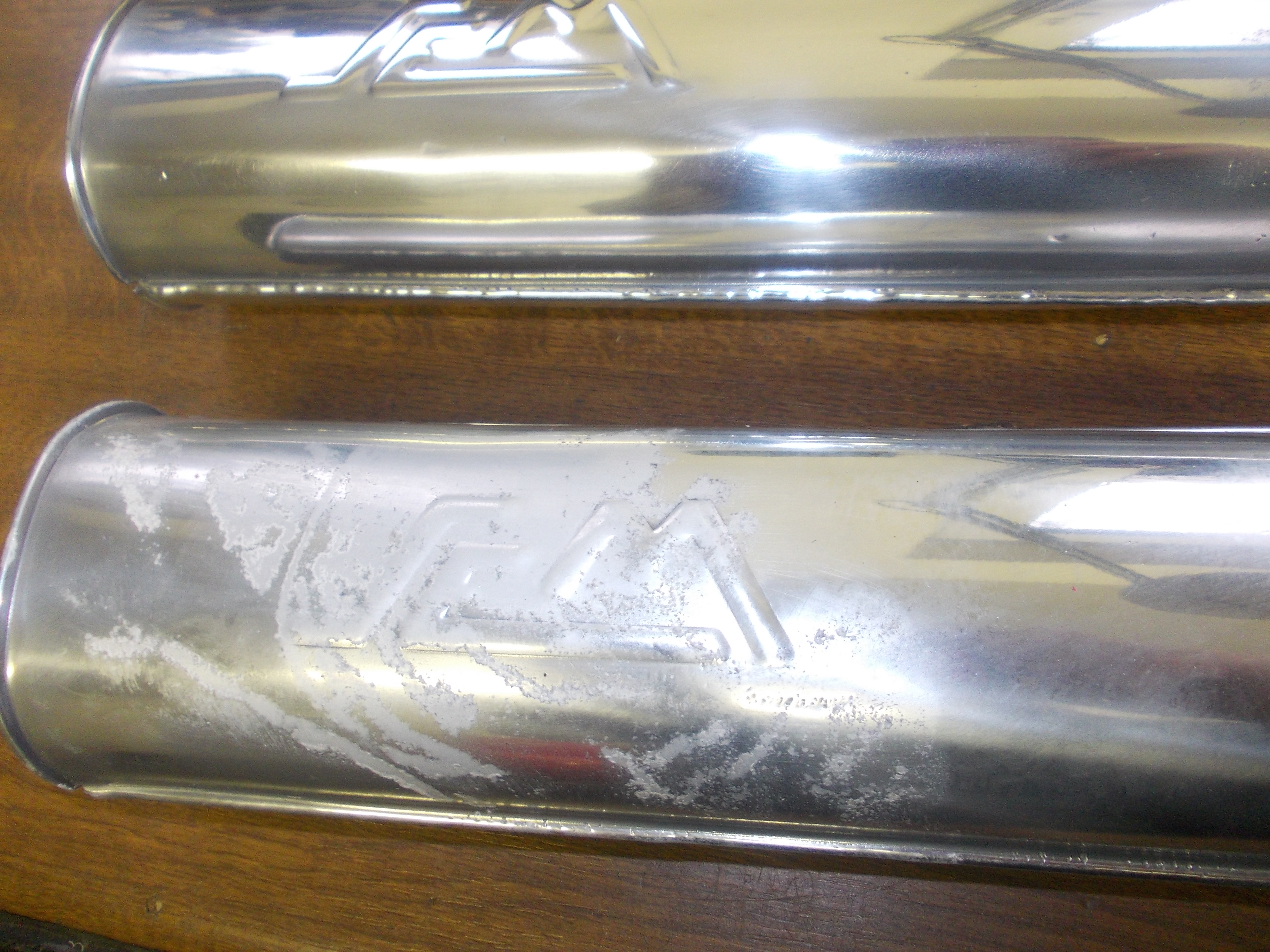

Jetzt geht es weiter mit dem Auspuff, hab mir aus der Heimat die SEM Endtöpfe mitgebracht. Dabei dummerweise einen Schön polierten Endtopf in einen Lappen gepackt, der noch Reste von Benzin hatte.
F73AC5DC-0216-4A3E-B026-49979C821A47.jpeg [ 2.33 MiB | 12680-mal betrachtet ]
Da muss ich leider nochmal,an den Polierbock mit :x
