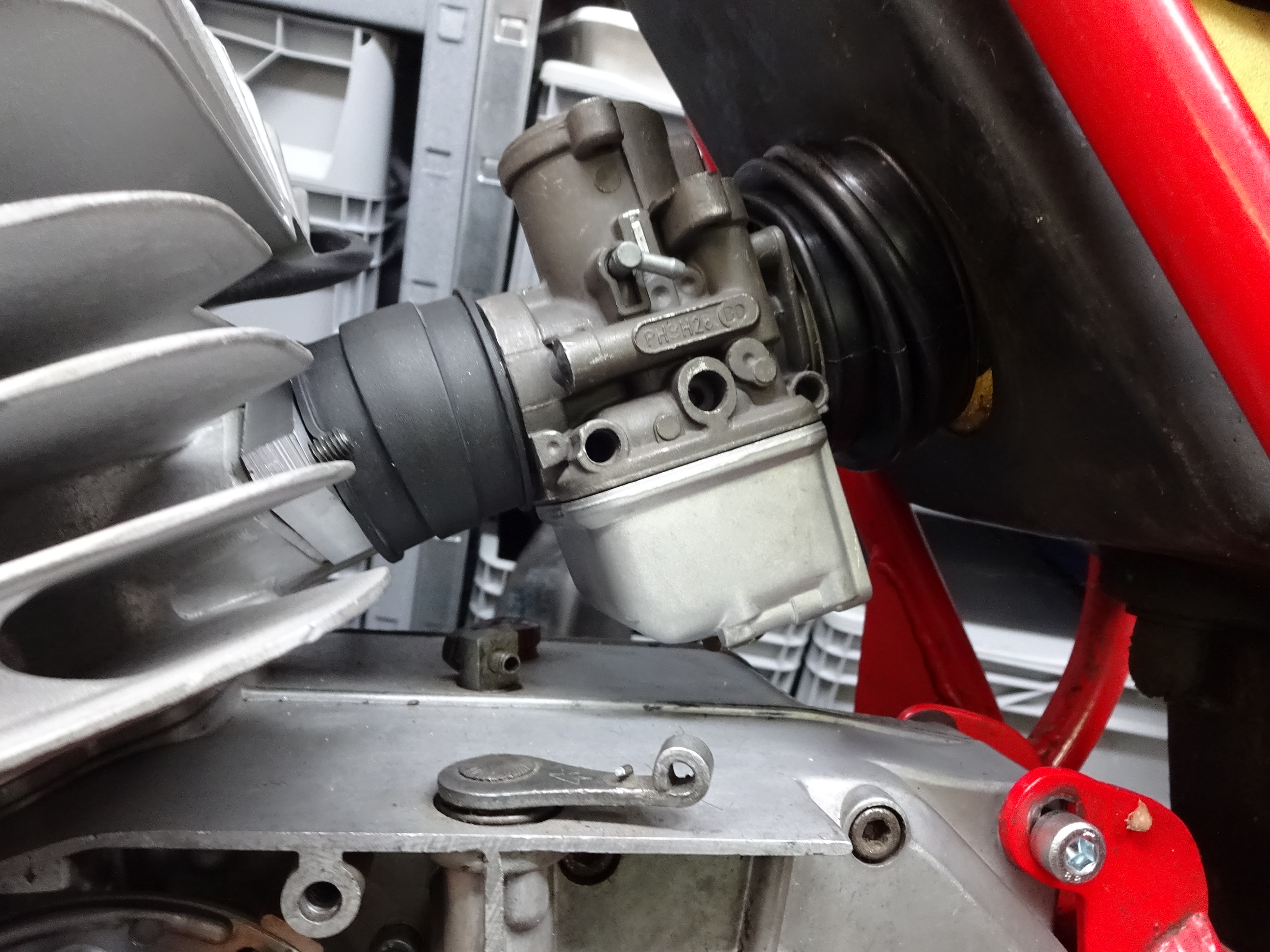

Mal den Motor in den Testbastard gesteckt und gesehen, ne so wird das nix mit dem Vergaser (VHBZ 20).
863E3B37-709A-4E26-97F3-5E9B50024851.jpeg [ 1.97 MiB | 15975-mal betrachtet ]

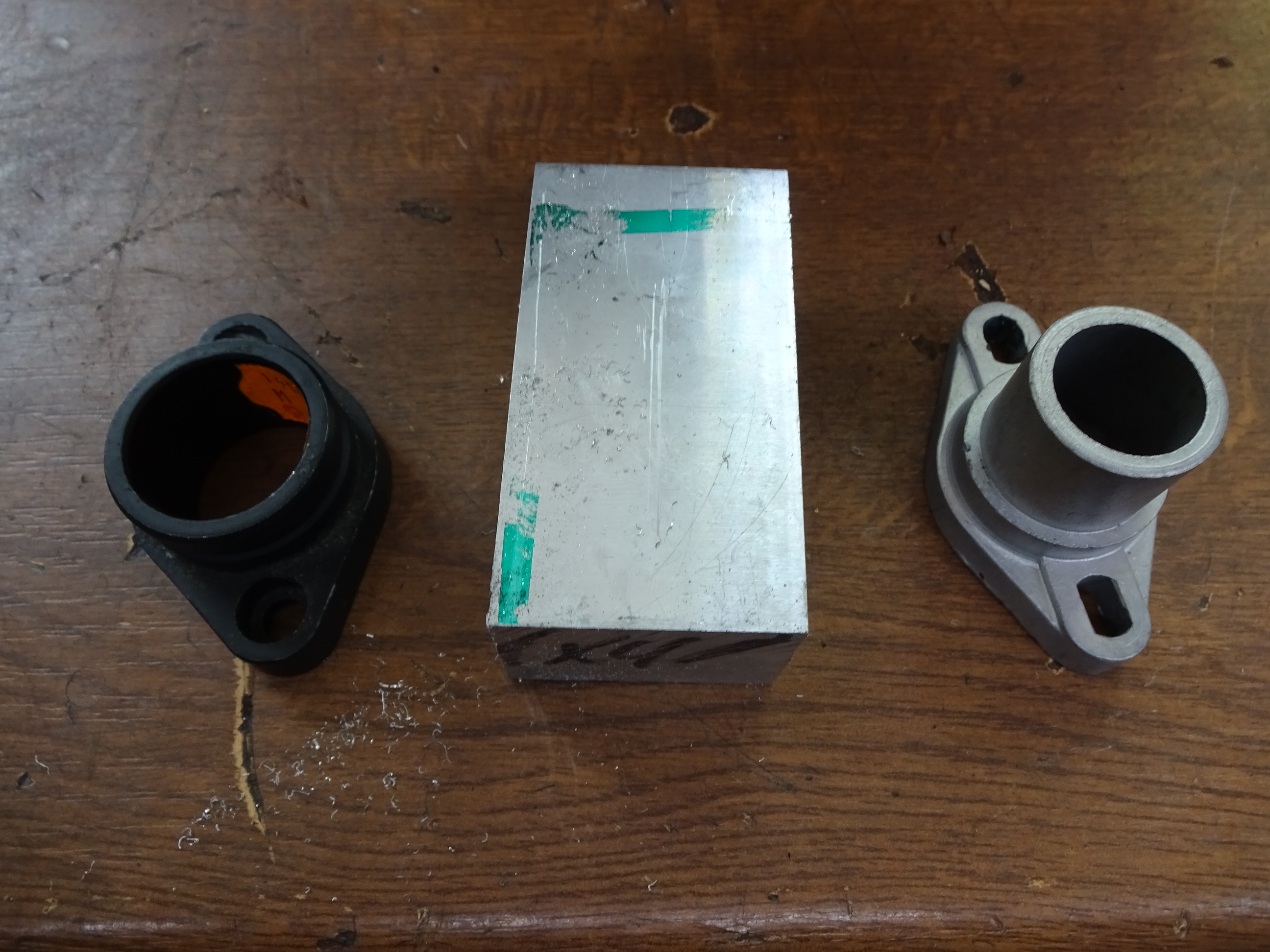

Muss also ein Mittelding zwischen dem VHBZ Ansaugstutzen und dem für einen PHBH Vergaser werden. Der Alurohling kam aus der Restekiste.
09EB108D-F493-4B80-BB71-D583A21BB4B5.jpeg [ 1.75 MiB | 15975-mal betrachtet ]
Hier ein Zwischenschritt auf der Drehbank und das fast fertige Teil (OK Ecken müssen noch verrundet werden :roll: ).

Musste dann feststellen, so richtig passt das irgendwie auch nicht.
05419D29-AF7C-4B52-A3E3-C8279FCE0E62.jpeg [ 1.97 MiB | 15975-mal betrachtet ]
Erstens muss ich wohl die Stehbolzen am Einlass ausbohren und Gewindeeinsätze reinmachen. Dann den Ansaugstutzen mit Sacklöchern versehen, damit sich Inbusschrauben versenken können. Halt wie am PHBH Originalstutzen auch.
Zusätzlich muss ich mir was mit der Verbindung Vergaser - Luftfilterkasten einfallen lassen. Mir schwebt da was „variables“ vor, damit ich die verschiedensten Motoren mit den unterschiedlichsten Winkel verbauen kann.

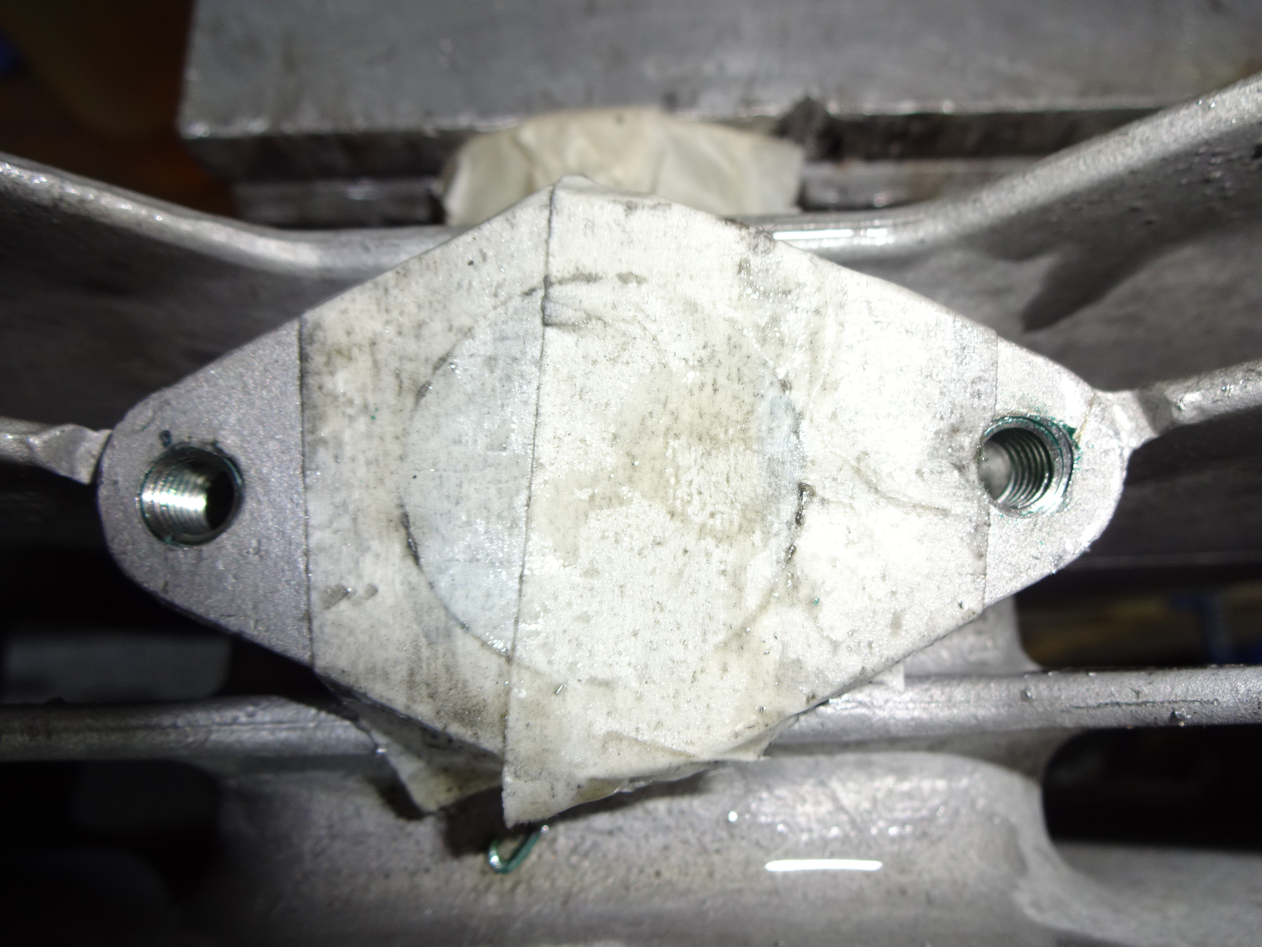

Fakt war, die Stehbolzen müssen ab und Gewinde(einsätze) rein.
Erstmal zeitaufwändig ausrichten auf der Fräse, das ist echt die meiste Arbeit :(
6A500435-16DF-4DB3-A7A2-FF0EABBF25E9.jpeg [ 2.31 MiB | 15809-mal betrachtet ]
Dann Bolzen abfräsen und Reste ebenfalls ausfräsen. Danach aufbohren Gewinde und Einsätze rein
D8B0F0BA-35BF-467F-80A7-F14F02CE10B8.jpeg [ 1.9 MiB | 15809-mal betrachtet ]
Dann Ansaugstutzen noch mit passenden Bohrungen für die Inbusschrauben versehen und mit der Feile „rundlutschen“ :mrgreen: wird später noch optisch feiner werden.

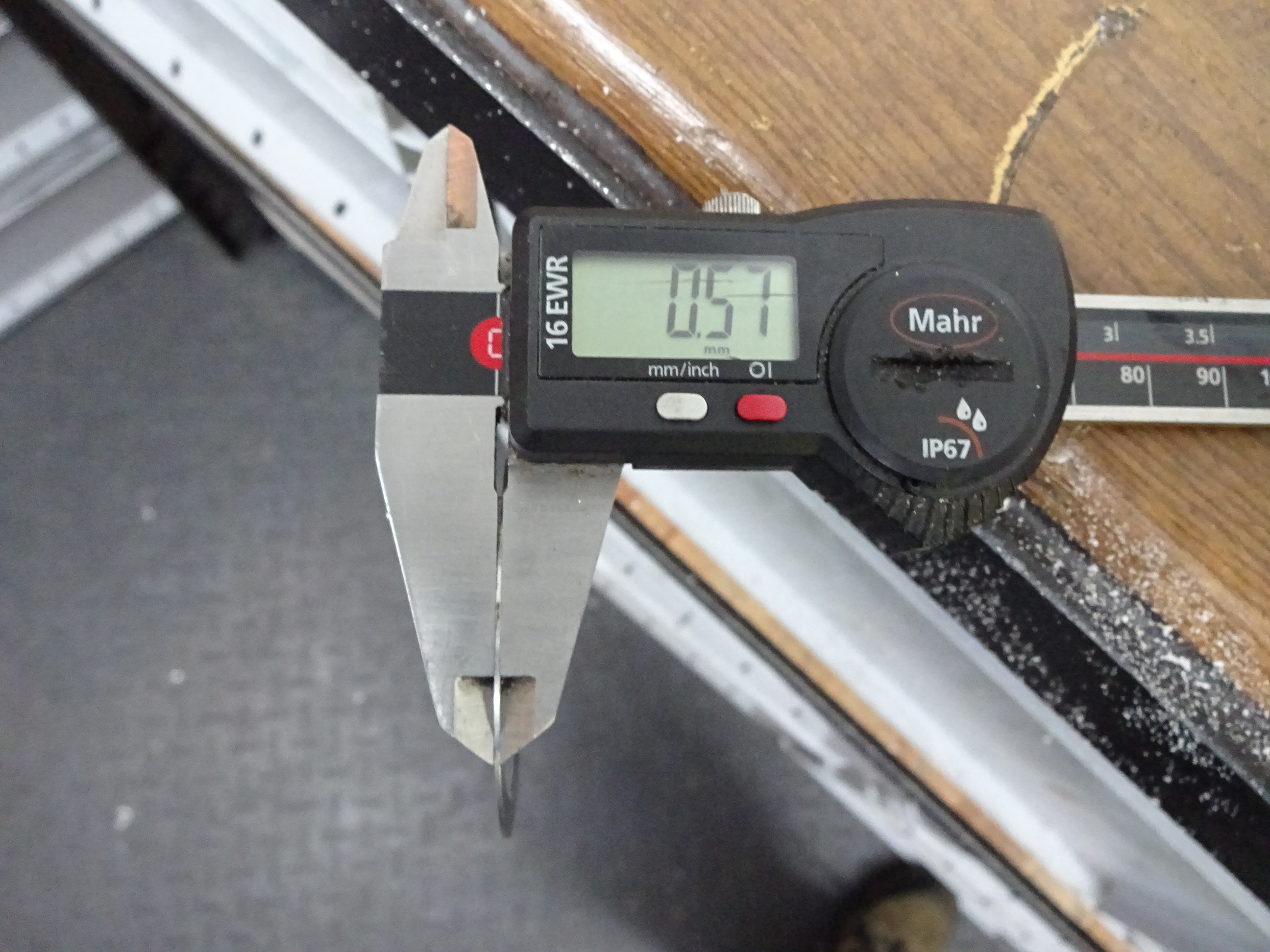

Hab das Internet rauf und runter gesucht, nix zu finden was ne passende Kopfdichtung angeht.
Gemessen brauchte ich für ne Quetschkante von 0,9 genau 0,55mm Dichtung
Also nen Aluklotz auf die Drehbank und Aussen-und Innendurchmesser angebracht. Dann fein ausgerichtet den Abstechstahl und voilà.
21E37B60-4C53-4C3B-AF2F-1873FA6957D4.jpeg [ 2 MiB | 15755-mal betrachtet ]
Die zwei Hunderstel machen den Bock nicht fett denke ich.
Passt sieht gut aus und der Kopf kann drauf.
