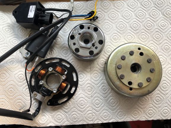

ich wollte hier einmal zwei Alternativen zu Dansi und Co vorstellen, von denen ich absolut begeistert bin.
Es begann mit der Suche nach einer Innenrotorzündung mit Licht für meine 80er Aspes, die erst einmal nicht erfolgreich verlief.
Auf der Homepage von HPI fand ich dann eine Zündung mit sehr kleinem Rotor für den AM6 Motor, siehe Bild.
Lichtspule produziert 60W, Licht ist daher ausreichen hell.
Genial ist hier das Ansprechen des Motors beim Gas aufreißen, ein deutlicher Unterschied zu den Standardzündungen.

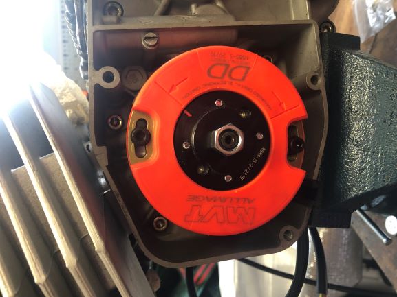

Das Ganze wird aber noch einmal getoppt von der MVT Innenrotorzündung mit Licht.
Sieht cool aus, natürlich nichts für Oldtimer-Puristen, und ist für den Renneinsatz einfach genial.
Der Motor spricht auch bei großem Vergaser, verbaut habe ich momentan einen 30er, ultraschnell an.
Die hinterlegte Zündkurve empfinde ich auch als sehr passend, auch bei niedrigeren Drehzahlen hat das Motörchen
ausreichen Kraft.
Kann ich also nur empfehlen.
Bernd
MVT.JPG [ 44.64 KiB | 20633-mal betrachtet ]

Anbei noch Bild der HPI Zündung
Dateikommentar: Hier noch die HPI Zündung
HPI.JPG [ 67.35 KiB | 20633-mal betrachtet ]
 Betreff des Beitrags: Re: Zündung P4/P6
BeitragVerfasst: 23. Mär 2020 11:43
Beiträge: 501
Hallo Bernd,
in welchem Shop hast du die MVT denn gekauft.....finde nicht die passende..... :ugeek:
BeitragVerfasst: 23. Mär 2020 13:41
Beiträge: 104
Hallo Frank,
gibt es bei Gearparts24.
MVT Digital Direct, Minarelli AM6
Bernd
BeitragVerfasst: 23. Mär 2020 14:50
Beiträge: 6440
Also sind der Konus von AM6 und P6/K6 gleich, wenn ich das richtig verstanden habe?
