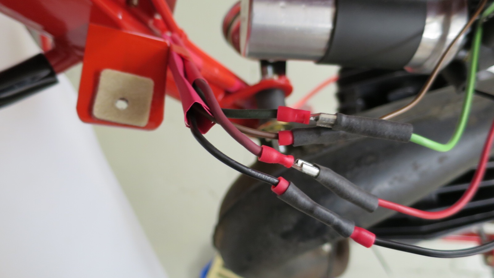

Zum Motor, es soll ein revidierter Motor sein, habe in so gekauft zusammen mit der verbauten Zündung.
Zündspule ist eine neue.
Verdrahtung Zündspule / Zündung
IMG_5751.JPG [ 178.67 KiB | 19537-mal betrachtet ]
