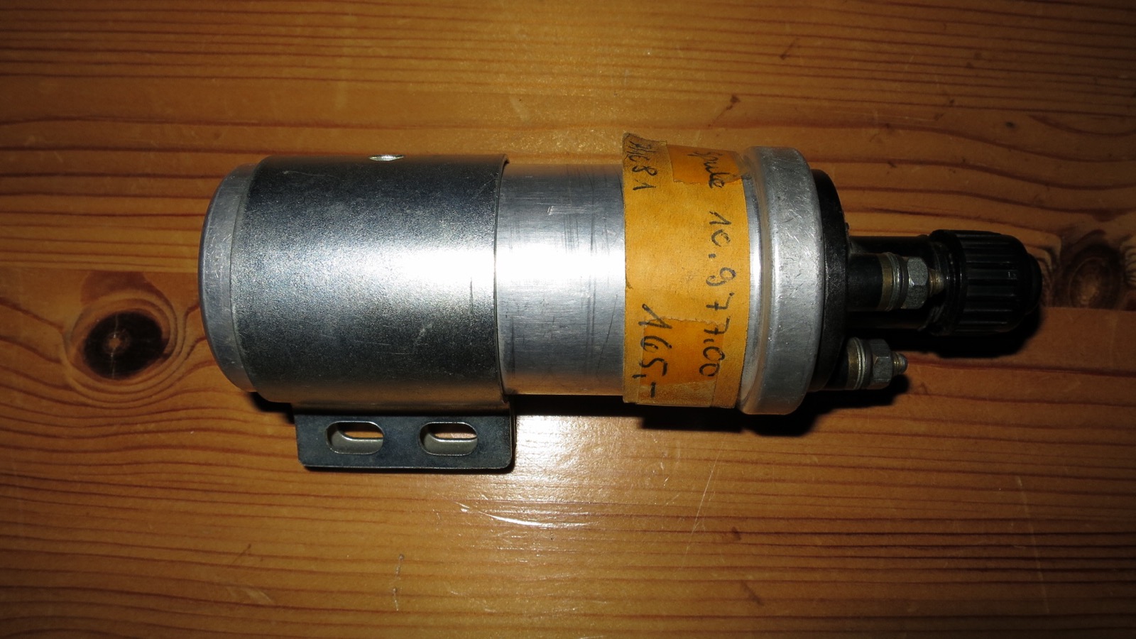

Damit hat sie eben schonmal ein Tönchen von sich gegeben, nicht viel, aber Ausbaufähig.
Die gute alte Zeit...
IMG_5754.JPG [ 305.55 KiB | 8250-mal betrachtet ]

Der Preis auf der neuspule ist " DM 145,-" :?: :?:

Der Preis auf der Spule ist 165,- DM.
Schon damals nicht billig.
