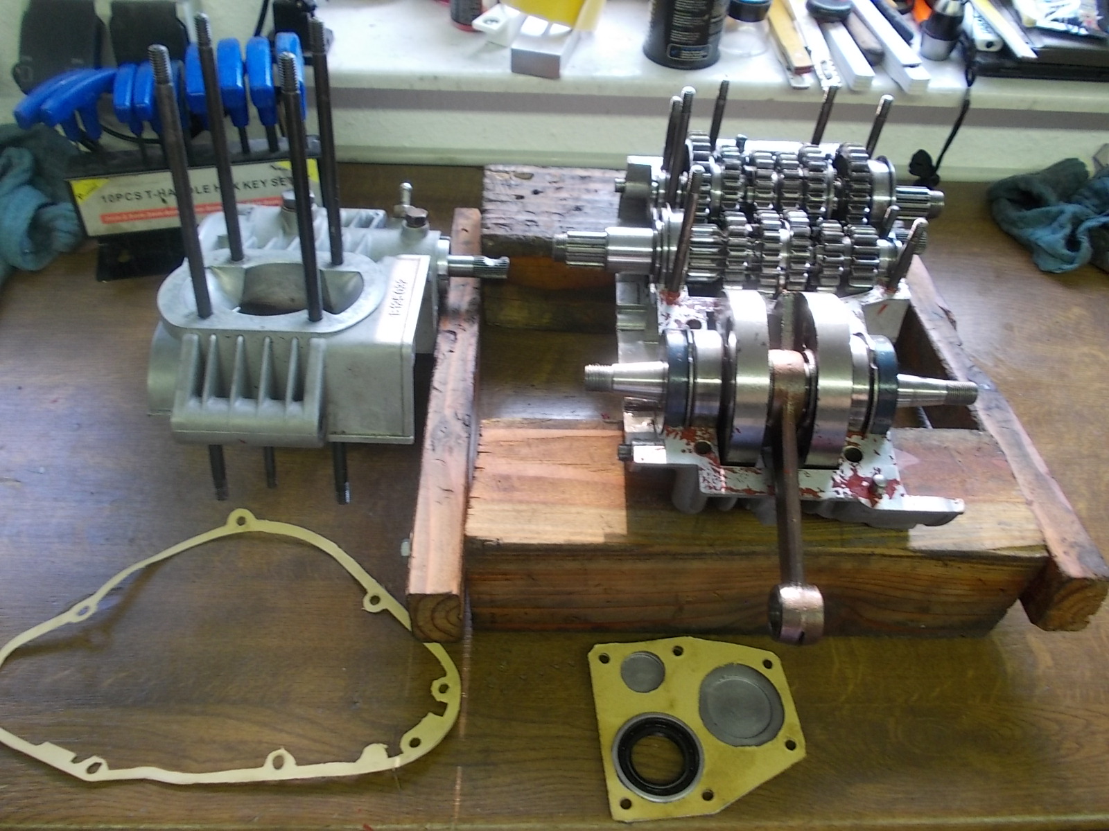

Bevor ich mich an der zweiten Motor mache, hab ich doch noch mal den originalen ausgebaut und teil zerlegt. Irgendwie will ich wissen warum das so hackelig schaltet. :?
50D4AC9F-2EFC-469F-BDB1-2D69E6645015.jpeg [ 492.64 KiB | 23552-mal betrachtet ]

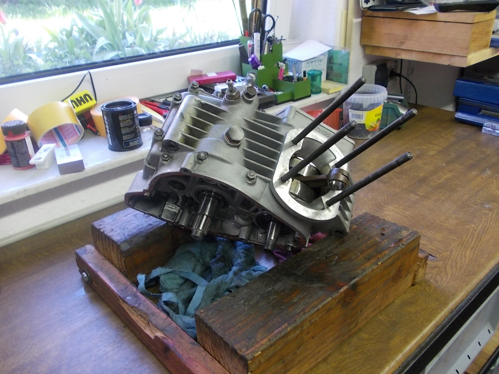

Da ich morgen noch Urlaub habe und dann im April 15 Tage Kurzarbeit, sollte ich doch was hinbekommen :mrgreen:
Also morgen wird der Block geteilt

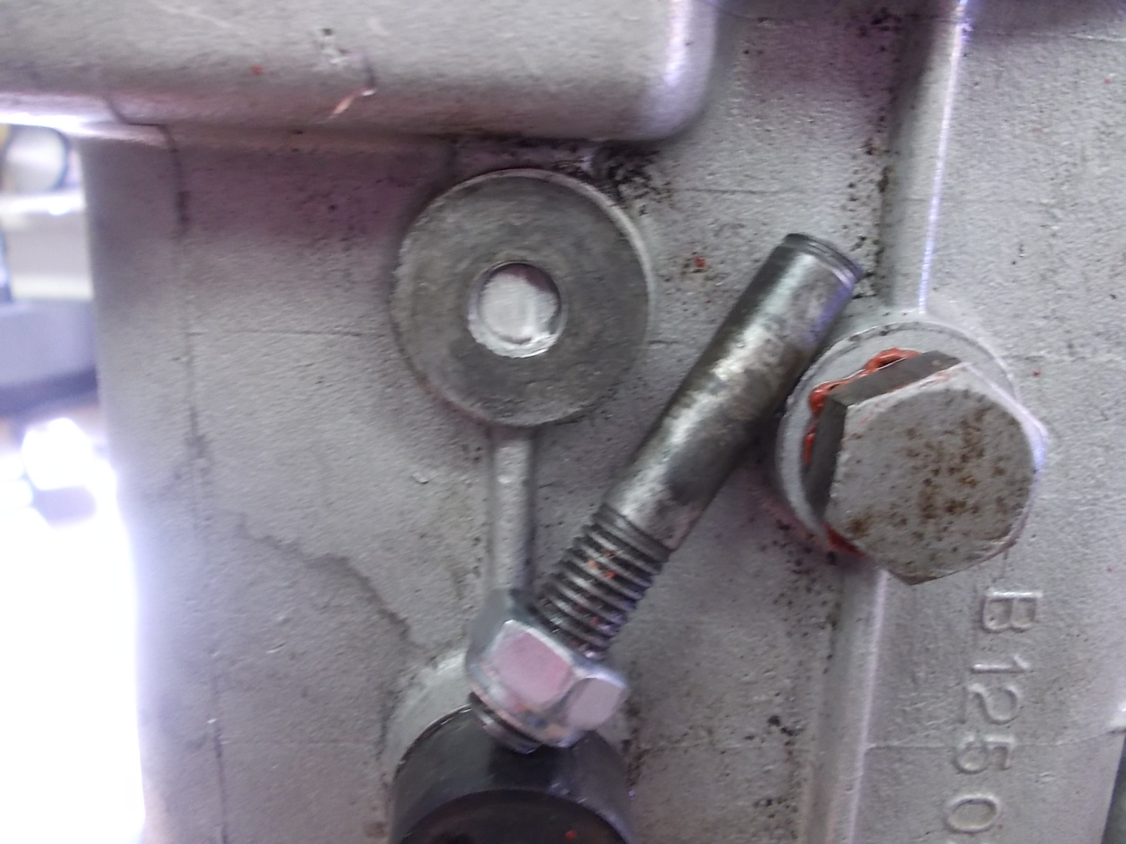

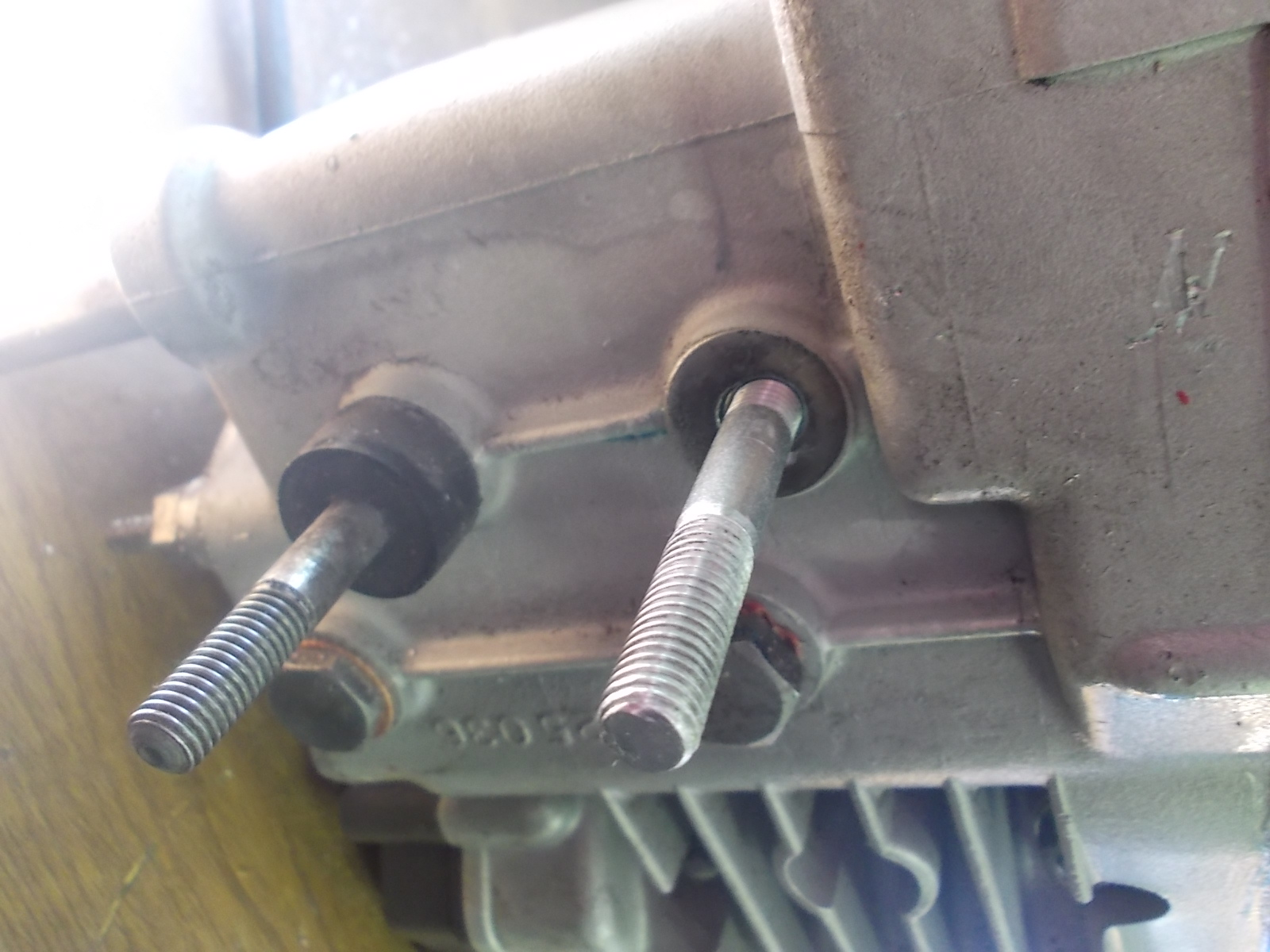

:( Als wenn ich keine anderen Hobbies hätte.... der Motor kam heute morgen wieder raus!
Sah ja so aus, wie wenn ein Motorgewindebolzen doll gedreht wäre. Fehlanzeige glatt abgebrochen :o und nur durch den Gummipuffer noch in Position gehalten :cry:
7737E228-F0CA-4972-976B-038E99989363.jpeg [ 486.19 KiB | 23406-mal betrachtet ]

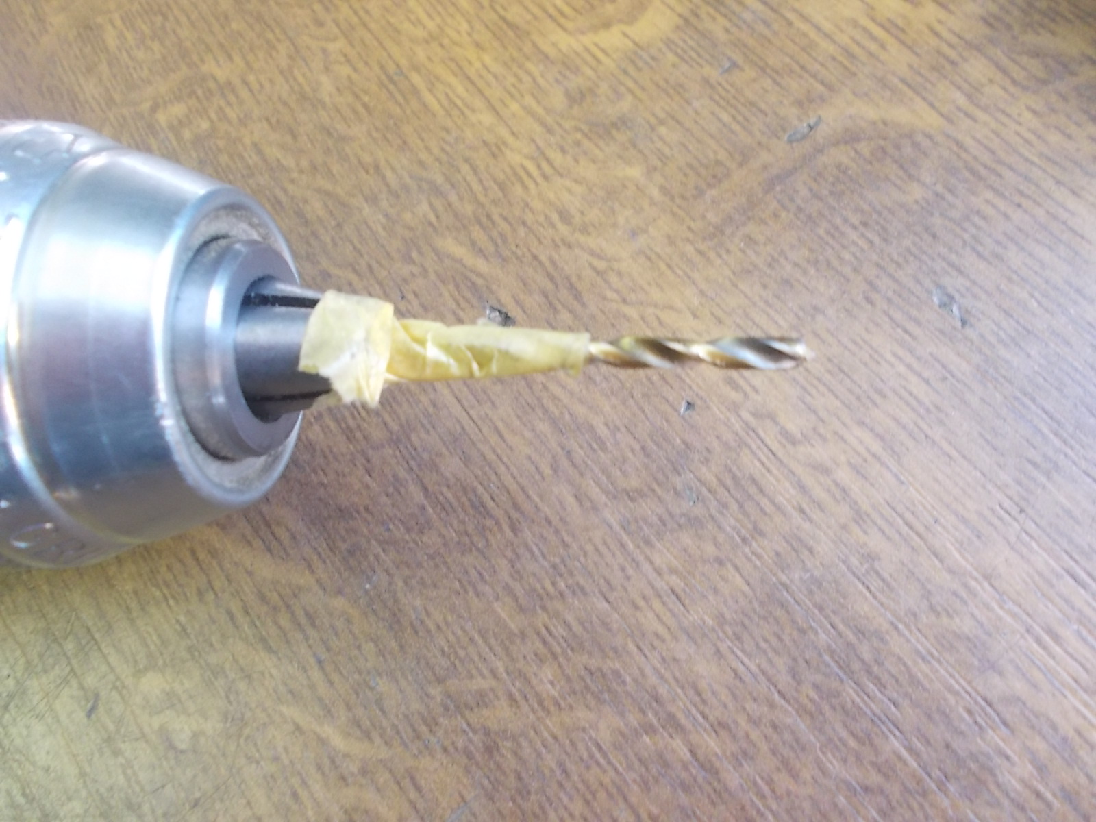

Mist und die Fräse ist noch defekt, jetzt hiess es ganz vorsichtig von Hand zu bohren und nur nicht zu tief.
14250FF3-92B5-42FC-92E8-08104E149596.jpeg [ 486.15 KiB | 23406-mal betrachtet ]
:o Hab über ne Stunde vorsichtig gebohrt und nen Helicoil M8 Gewindeeinsatz verwendet. Vor lauter Konzentration jetzt bloss nicht nen Bohrer abzubrechen, hab ich vergessen zwischendurch Bilder zu machen :oops:
Aber am Ende noch nen neuen Bolzen erstellt und gut ist.

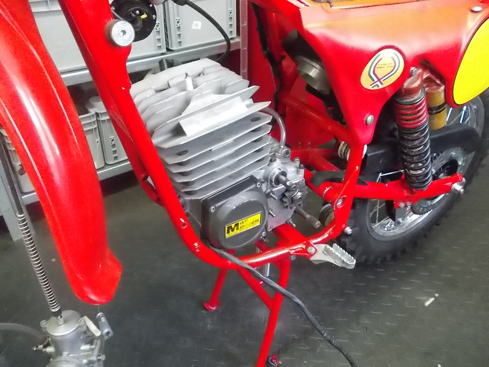

Jetzt hab ich den Motor wieder reingehängt, heute Nachmittag wird alles wieder festgeschraubt. Erst mal weiter Kuchen essen.

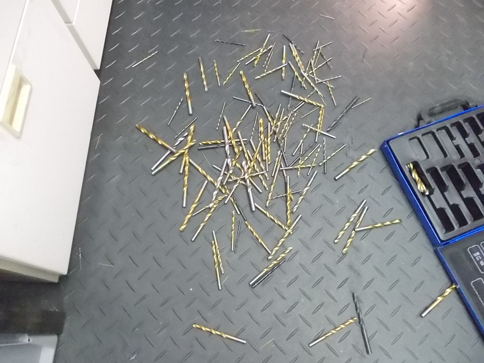

PS: Zwischendurch ist mir dann noch meine Bohrer Vorratskiste runter gefallen, hab ich mich erst nach dem erfolgreichen Bohren drum gekümmert. Mit Meßschieber bewaffnet, alles wieder einsortiert :?

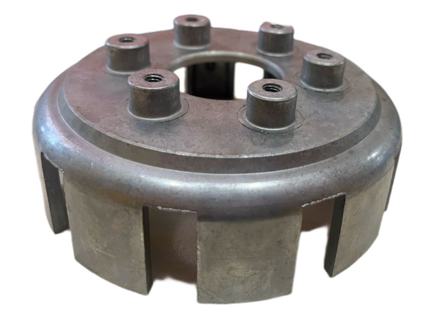

Heute kam ein Paket bei mir an und ich habe gehofft, das es sich wirklich um das richtige Teil handelt.
Hatte dieses Bild im Web gesehen und gekauft
MAC Minarelli Korb.jpg [ 46.1 KiB | 14646-mal betrachtet ]
Jetzt kam es gerade an und ::- perfekt.! Ich habe jetzt einen NOS Kupplungskorb für den MAC Minarelli.
