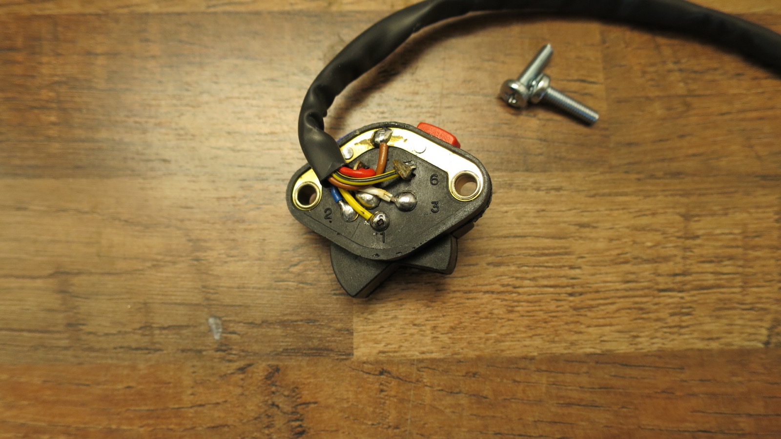

So, nun mein allerletztes Problem, bin kein Elektriker.
Habe mir folgenden Lichtschalter gekauft, CEV 9610.
Dieser hat 7 Kabel.
- blau
- schwarz/gelb
- gelb
- rot
- braun
- grün
- weiß
Laut Aspes Schaltplan gehen 4 Kabel zum Lichtschalter
- weiß, vom vorderen Scheinwerfer
- blau u. braun, von der Hupe
- rot, von der Zündspule (C)
Da ich aber nicht den Originalstecker habe, passt auch die Belegung nicht, siehe Foto (neuer Schalter u. Belegung)
Kann mir einer sagen welche Kabel zusammen gehören.

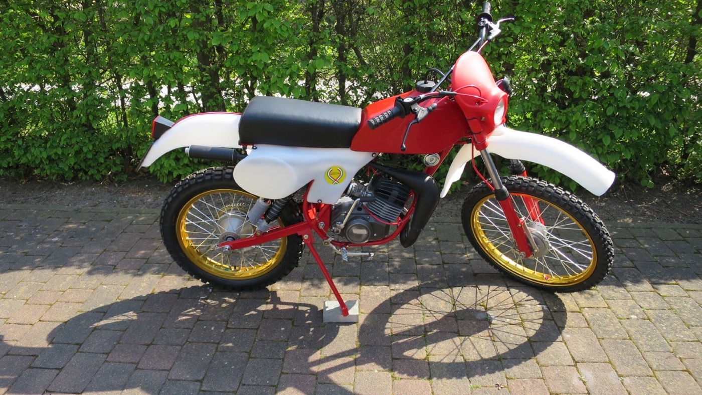

Zur Abwechslung mal was erfreuliches...
Ein paar Kleinigkeiten fehlen noch, aber da komm ich auch noch hinter.
Womit ich mich nicht mehr beschäftigen werde in meinem Leben sind Tachoschnecke u. Welle... :?: ,
das ging mir an der Malaguti schon auf den Senkel, irgendwas passt immer nicht zusammen,
daher kommt ein Fahrradtacho dran und gut is.
Was weh tut ist, das der hintere Fenderbügel fehlt, der passte vom Winkel her überhaupt nicht,
so das der Fender viel zu tief gesessen hätte, also mußte er erstmal ab. Habe es erst gar nicht bemerkt,
ein freundlicher Kollege hier aus dem Forum hat mich daraufhin gewiesen.
Da der Rahmen aber frisch gepulvert ist, wollte ich nicht gleich schweißen, das lasse ich mir für kommenden Winter.
Hätte gerne alles in Rot gehabt, gescheitert bin ich aber am hinteren Fender, der scheint sehr selten zusein.
