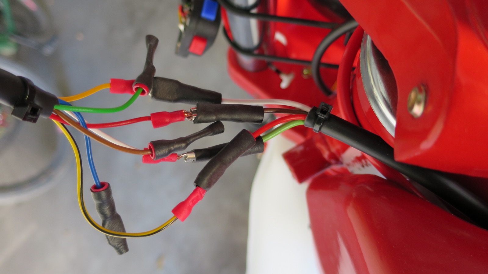

Ich mal wieder,
komme nicht weiter, auch mit montiertem Deckel geht sie sofort aus, wenn man den Choke wieder rein macht.
Werde jetzt mal eine größere Nebendüse bestellen, ich kann es mir zwar nicht vorstellen,
aber wie Ronco schon schrieb "Versuch macht kluch".
Bei meinem 2´ten Problem dem Lichtschalter, bekomme ich nur die Beleuchtung zum laufen.
Hupe und Killschalter zeigen keine Reaktion.
Vielleicht sieht einer von euch ja den Fehler, muß dazu sagen, bin auch ein wenig Farbenblind bzw. habe eine Rot/Grün/Braun Schwäche.
Die Lichtschalter Belegung sieht man auf Seite 5.

Ein PHB tut es genauso, aber ich dachte, dein Vergaser ist neu?
Zum Lichtschalter: Denk daran, der braucht Masse an den Schraublöchern
Wie stell ich das denn an...?
