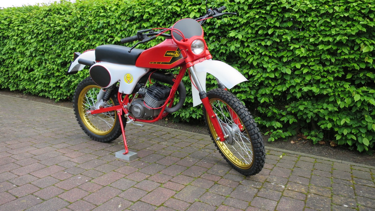

Guten Abend,
ich habe fertig!
Moped läuft gut, springt mittlerweile auf den 1 Tritt an, und fährt sich schön, wenn auch ein bisschen zu laut.
Mit der Übersetzung muss ich noch rumspielen, die ist mir zu kurz.
Was noch fehlt ist ein längerer Seitenständer, liegt an den zu langen Federbeinen (385mm). Hatte erst vor den vorhandenen zu verlängern, aber er ist Original und frisch gepulvert, daher bleibt er so. Ein längerer Seitenstander läßt sich sehr gut nachbauen.
Der Originale Schalldämpfer ist in Arbeit.
Anbei mal ein paar Bilder...
Und nochmals besten Dank für Eure Hilfe... :dank

 Betreff des Beitrags: Re: Motor springt nicht an...
BeitragVerfasst: 3. Mai 2020 19:11
Beiträge: 6440
::- Fein geworden! Gefällt mir!
Das dieser (Alibi) Endschalldämpfer laut ist, glaub ich dir. Da wird sogar ein Cross Endstück blass, denke ich.
Aber das lässt sich ja alles machen
BeitragVerfasst: 3. Mai 2020 20:02
Beiträge: 622
Ja, der Schalldämpfer ist eine Notlösung.
Ich denke auch, das der nicht allzu gut dämpft, ein bisschen leiser sollte es schon sein.
Ansonsten bin ich sehr gut zufrieden.
Vor kurzem hätte ich einen SEM Schalldämpfer bekommen können, in einem sehr guten Zustand, war zu geizig,
heute könnte ich mich schwarz ärgern.
