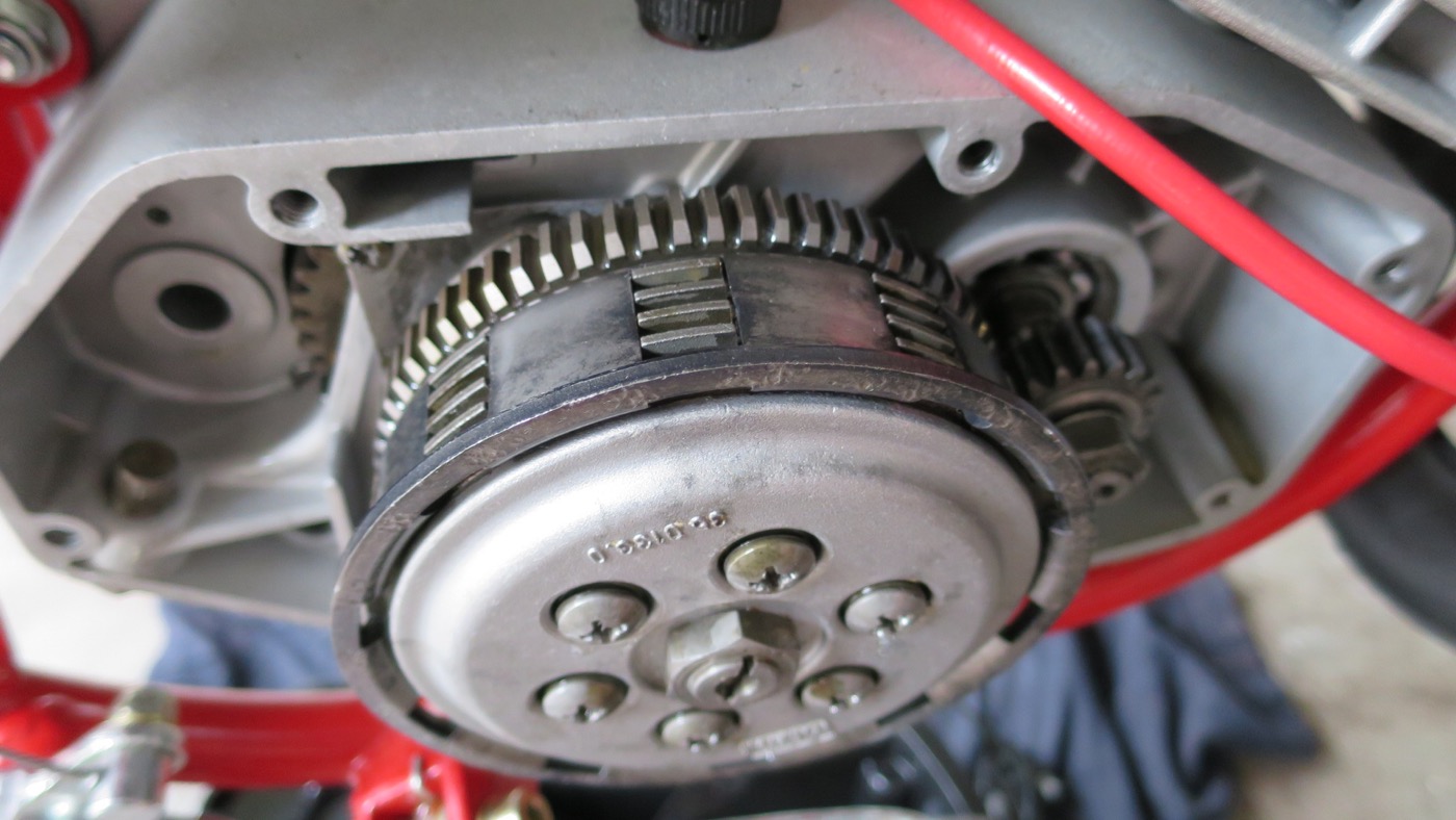

Moin,
hat alles nichts geholfen, leider.
Werde den Kupplungsdeckel heute Nachmittag mal abnehmen, Wetter ist eh schlecht.
Entweder sauber machen oder tauschen.
Laut Anleitung muss man nur die 4 Schrauben lösen, die die Federn zusammen drücken.
Ist das richtig so.

 Betreff des Beitrags: Re: Minarelli K6
BeitragVerfasst: 5. Jul 2020 09:49
Beiträge: 6440
Ja und lass die Finger von der gekonterten Schraube in der Mitte. Damit verstellst du (bei dir unnötiger Weise) den Kupplungsdruckpunkt.

So jetzt mal Öl abgelassen, und sauber gemacht.
Und alles geht wieder....
Verstehe nur nicht, warum das von ein auf den anderen Tag kam.
Habe immer gedacht, das ist ein schleichender Prozess.
Werde die Beläge jetzt erstmal drin lassen, und dann alles wieder zusammen bauen.
