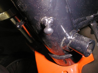

Hab nur mal ein paar Bilder hier vorrätig von einem ehemaligen und unrestaurierten Fahrzeug. Sollte aber alles zeigen denke ich.
Diese "Knubbel" müssen vorne am Lenkkopf sein:
Alutank 1.jpg [ 379.53 KiB | 8606-mal betrachtet ]

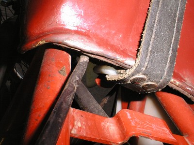

Hinten sieht die Befestigung so aus:
Alutank 2.jpg [ 332.01 KiB | 8606-mal betrachtet ]

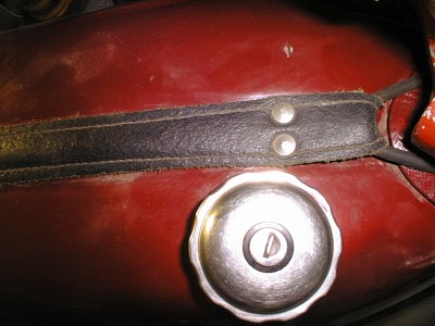

Da kommt dann der Lederriemen mit seiner Kunststofföse dran:
Alutank 3.jpg [ 402.82 KiB | 8606-mal betrachtet ]

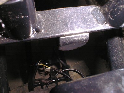

Vorne wird das Ganze über einen Gummi gemacht, diesen gibt es heute noch so an GASGAS EC 250 (Modell 2000 auf jeden Fall) als Tankbefestigung.
Alutank 4.jpg [ 398.86 KiB | 8606-mal betrachtet ]

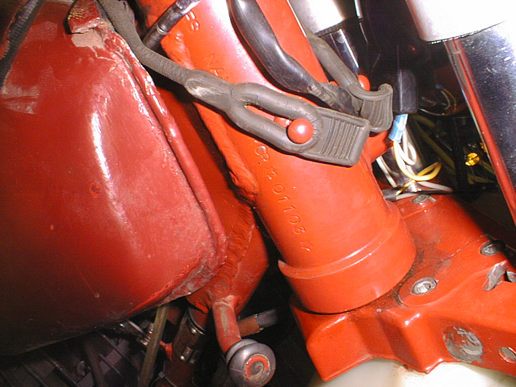

Von oben sieht das alles so aus:
Alutank 5.jpg [ 366.8 KiB | 8606-mal betrachtet ]

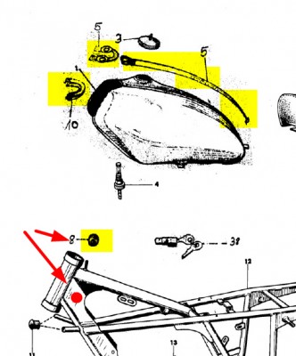

Hier jetzt noch die ganzen Teile aus der Ersatzteiliste. Diese Nummer 8 sind Gummipuffer welche in den Rahmen gesteckt werden, damit der Tank nicht "wackelt"
Aspes Alutank Befestigung.jpg [ 122.2 KiB | 8606-mal betrachtet ]
Hoffe du kommst klar mit diesen Erläuterungen. Sonst einfach nachfragen.
