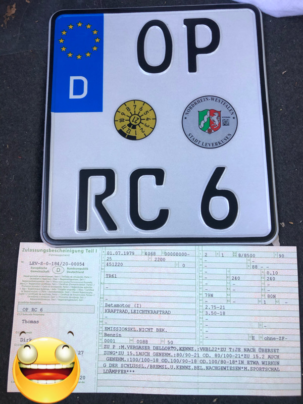

BeitragVerfasst: 7. Jul 2020 09:24
So, eben habe ich die Unterlagen abgeholt
CEF8BDA3-3B6F-4865-A67A-10266CE20735.jpeg [ 178.69 KiB | 11154-mal betrachtet ]

Na jetzt aber mal ein schönes Video von dem Teil in Fahrt.
BeitragVerfasst: 7. Jul 2020 10:52
Beiträge: 6429
::- "....mit Sportschalldämpfer..."
Klasse, das hab ich so auch noch nicht gesehen! :mrgreen:

@Ronco
....bekommen die Beta's immer nur für ein Jahr Tüv....... :mrgreen: :shock:
BeitragVerfasst: 8. Jul 2020 07:06
S. oben: die 21er wurde vor einem Jahr gemacht
