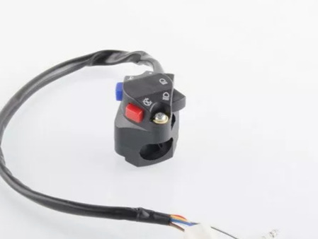

Und ab 1250 wurde der hier verbaut
Diesen gibt es immer noch neu und zwar bei KTM. Problem ist nur den Lenkeradapter gibt es nur noch für 28mm Lenkerdurchmesser, nicht mehr für 22mm
Bist Du Dir sicher? Die 28er Lenker sind an den Enden doch auch nur 22mm im Durchmesser. Bei meiner (leider verkauften) KTM 620 SC war der CEV-Schalter dran und der passte an jeden Lenker.
Dieser CEV-Schalter ist von der Qualität und Funktionalität top. Das Original ist leider teuer. Es gibt Nachbauten, die sind aber nicht so gut. Bei Wasser und Dreck taugen die nicht so.

Korrekt! Die KTM-Schalter passen auf 22mm. Ich habe selbst noch einen hier rumliegen.

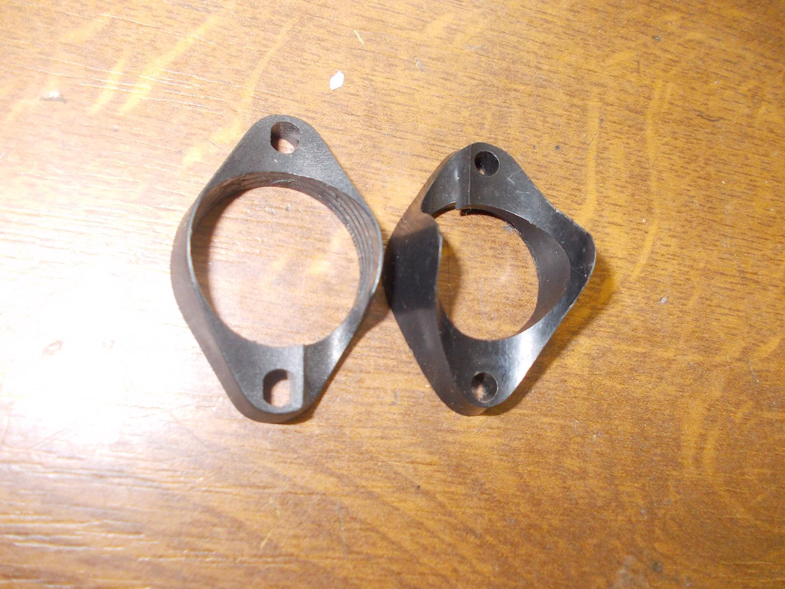

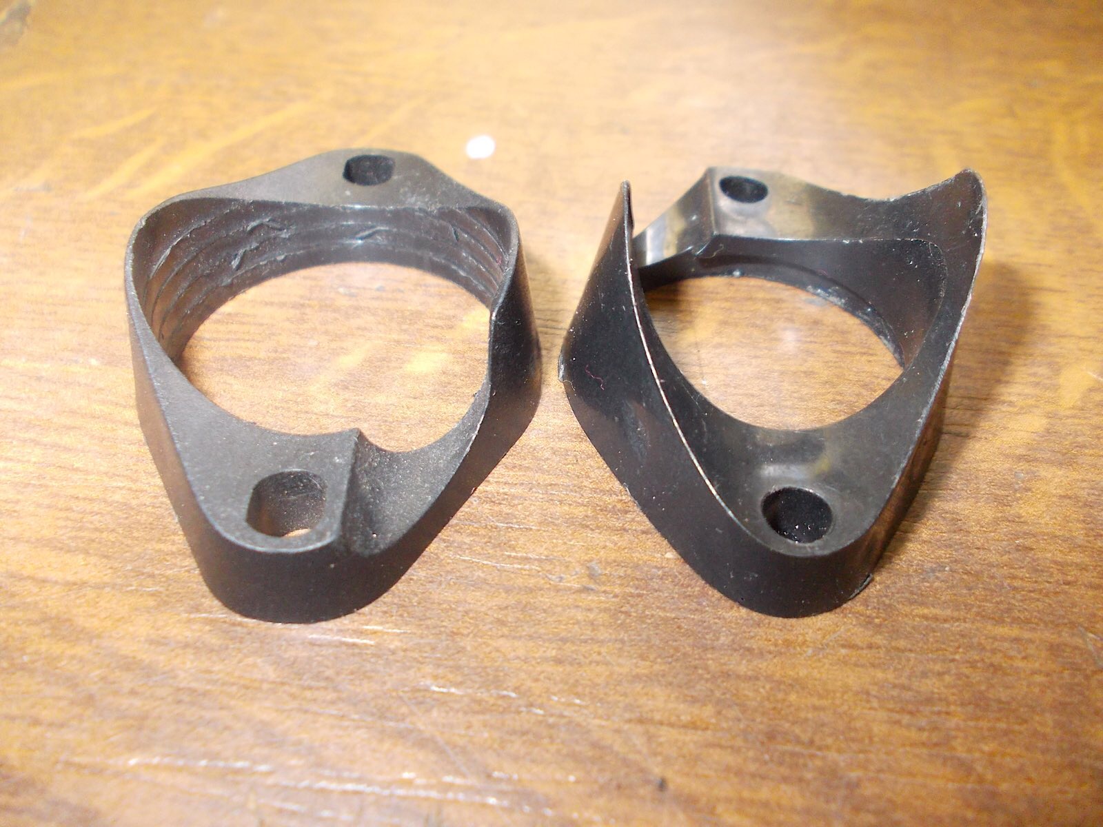

Nein die aktuellen Unterteile, welche man überall angeboten bekommt, sind alle nur für 28mm Lenker.
Die 22mm sind nur an den Enden vorhanden, da wo die Griffe hinkommen. Wo der Schalter passen würde, sind schon wieder 28mm.
Hier mal Bilder vom 28mm und von 22mm Unterteil.
Dateikommentar: Um diesen Schalter geht es

Dateikommentar: Links 28mm, rechts 22mm
