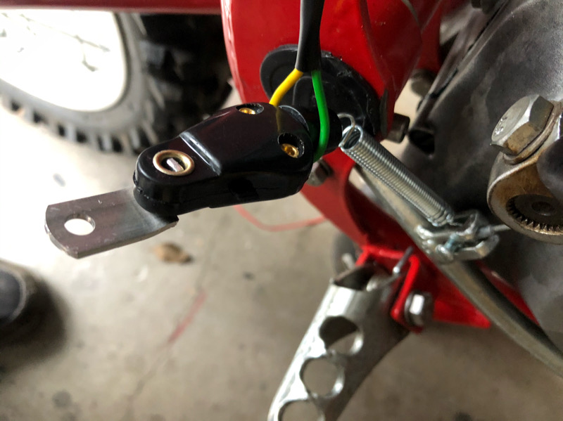

Des Weiteren musste ich noch das Bremslicht anschließen. Bremslicht ist in den Papieren aufgeführt. Das hat gut geklappt, da der Bremshebel gute Befestigungspunkte für eine Feder mitbringt. Nur das Stromführende Kabel musste ich noch verlegen. Funktioniert prima. Wir erinnern uns: Es ist meine selbst gewickelte 12V Lichtspule verbaut.
Ich habe mir einen Schalter-Halter aus Alu gebaut, der einen Haken hat. Da wird der Schalter einfach reingehängt.
983C5699-740A-4A08-B704-13C6032DF136.jpeg [ 120.86 KiB | 10271-mal betrachtet ]
Das Befestigungsloch war schon im Rahmen (auf beiden Seiten). Warum auch immer. Für den Bremslichtschalter erfüllt es seinen Zweck. Zumindest auf der rechten Seite. Der Schalter ist recht unauffällig. Vielleicht könnte ich statt der auffälligen Feder alternativ ein Drahtgestänge einhängen, aber ich lasse es erstmal so.
A591D7DB-F321-4605-8CB6-9B1DEC267A11.jpeg [ 187.15 KiB | 10271-mal betrachtet ]
Zum Schluss habe ich noch Distanzhülsen zwischen Verschlussdeckel und Feder der Federgabel eingesetzt, da die Gabel bereits durch das Eigengewicht des Mopeds 3 cm eingesackt ist. Jetzt steht sie angenehm hart da und taucht beim Bremsen nicht so tief ein.

In meinem Wisch steht „Bremslicht nachgewiesen“. Dann muss das dran, vermute ich.
