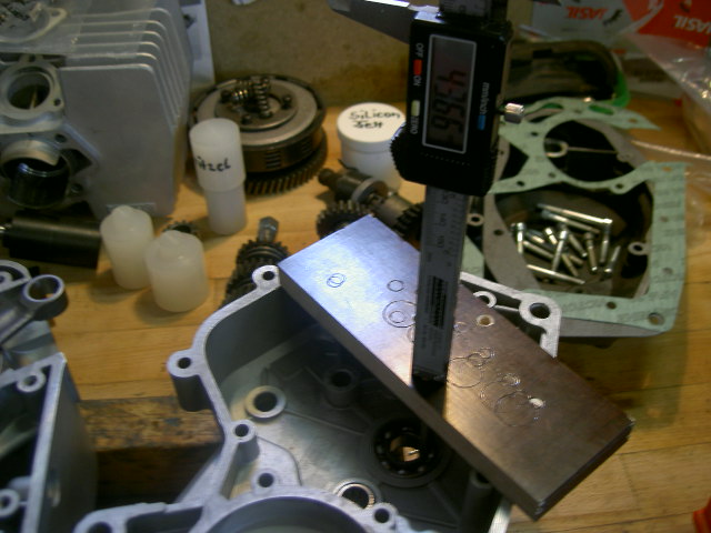

anbei meine unique art - tiefenzumessen
schichtholzplatte 15mm 2 löcher
PICT0603.JPG [ 74.87 KiB | 8880-mal betrachtet ]

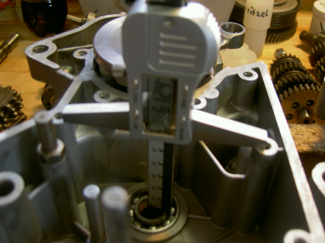

tiefenmesser hab ich mir mal besorgt - aber die nullerei geht mir zu lang....und die Arme sind teilweise einfach zu kurz
PICT0606.JPG [ 67.62 KiB | 8880-mal betrachtet ]

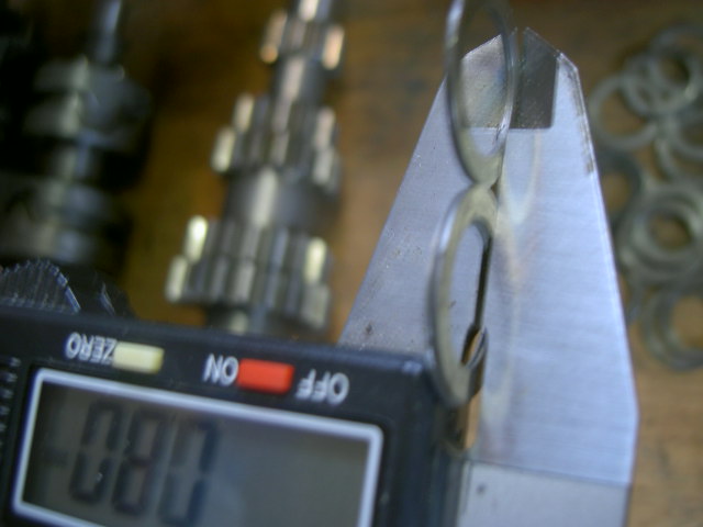

für die Sekundärwelle bin ich auf 0,8 sollte haben gekommen ...
auf Grund noch genügend vorhandenen distanzscheiben nehme ich 2 stück statt nur einer, 0;6 + 0,2
