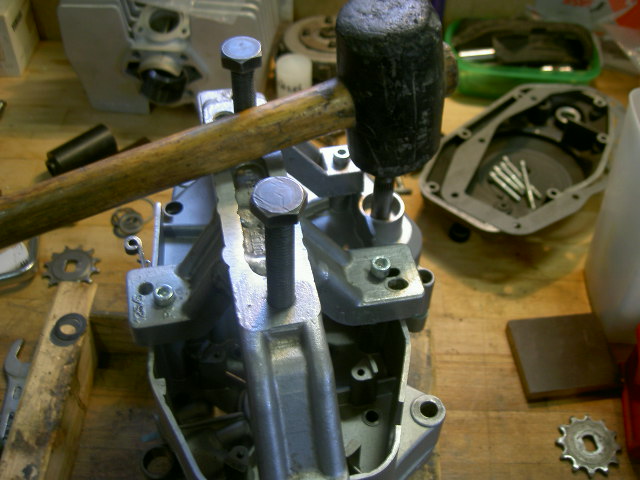

austreiber aufgesetzt Drehung K-welle - Ritzel-Welle ectect.... die Schaltwelle will den Gummihammer
PICT0619.JPG [ 78.31 KiB | 8208-mal betrachtet ]
nu - wat war passiert :?: - Schaltwelle und Walze wollen auf der Einlegeseite zur Kupplung 0,4 Scheiben , die offene seite zur Zündung "Gemessen"
ich Bähmull - hab nicht gemessen und 0,6 scheiben verbaut - beitseitig an der Walze - und die einzige 0,4 wo dabei war an der Schaltwelle unten ....
die waren dabei , sahen gut aus , war aber nix...
ok , Scheiben nach vorgabe eingebaut ,
Walze federt ja mit der bekannten Werkstattrollkugel unten 0,4 + oben 0,4 weichere Schaltung // 0,6 härtere Schaltung.
Welle für Schalthebel war ok = so lassen.
Ritzelwelle / Sekundärwelle von 0,9 auf 0,7 reduzieren wollte ich ....
hätte man können nochmal messen , aber versuch mr mal so ....

irgendwann war das dann soweit die Simmerringe Zündungsseitig einzuschlagen
hier erweist sich der "Einschlagdorn Minarelli" als unverzichtbar - den Si-Ring Kurbelwelle könnte man bis zum K-lager durchschlagen, der Werstatthelfer hat einen absatz der das verhindert -
heisst = der Simmerring der Kurbelwelle liegt dann eben - nicht zu hoch , nicht zu tief -

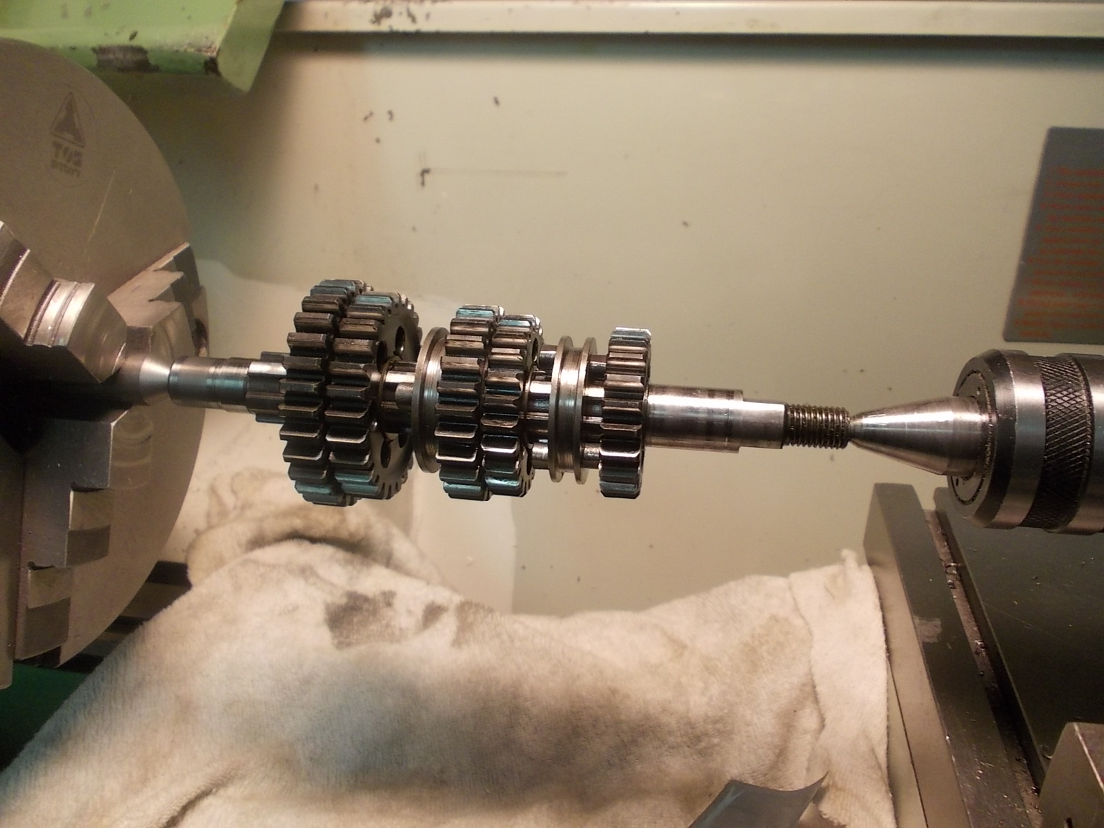

Ich gehe immer hin und sehe zu, dass ein passendes (neues) Lager sauber im Schiebesitz sich auf die Wellen schieben lässt, damit man nachher überhaupt axiales Spiel messen kann. Gerade die Getriebeausgangswellen haben am Ritzelanschlag teilweise einen richtigen Bart, wie ein Meissel.
AEE0DAB2-0121-4AF3-AB9A-7D9A10854983.jpeg [ 506.1 KiB | 8188-mal betrachtet ]
Ich spanne die Welle einfach in die Drehbank und gehe erst mit nem Schleifstein dran und nachher mit 800er Schleifpapier und Öl. Früher einfach von Hand geht auch gut, aber so gehts halt einfacher.

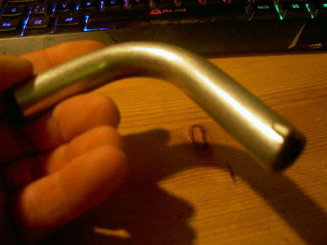

das ist das von minarelli gelieferte Werkzeug , um die Schaltwalze " mal drehen" zu lassen ....
PICT0653.JPG [ 58.57 KiB | 8145-mal betrachtet ]
erforderlich ist das nicht - bei offen Motorschalen kann man die Schaltwalze damit schön drehen - den Schaltgabeln und Schalträdern-Muffen- dabei zusehen wie das alles im "Gleichklang" bei Drehung der Wellen auf und abwandert ... und die Getrieberäder drehen , ein Gang eingelegt ist, und 5 Andere frei sind ....
ohne Druck, oder mit Druck, auf die, federbelastete , berüchtigte - allzuoft verlorengegangene arretier- Kugel geht das - mal besser , mal weniger gut
man kann auch die sekundärwelle damit aus dem nadellager aushebeln wenn die nasen (der schaltmuffen) nicht in die löcher (der zahnräder) greifen - und man die Schaltwalze trotzdem weiterdreht....
wie geschrieben - meiner Meinung nach - nicht erforderlich -

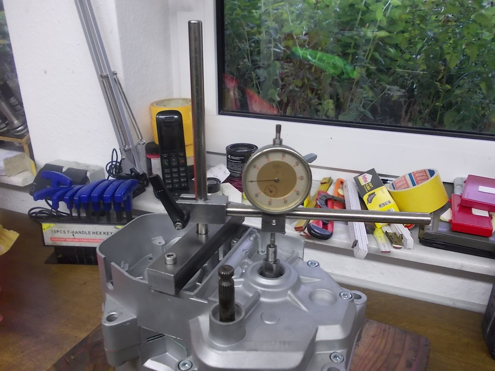

Rainer, ich messe nicht wie du die Gehäusehälften einzeln und addiere dann inkl. notwendigem Spiel. Da war ich früher schon bei den Sachs 50S und den Bo 17 Lagern zu blöd zu :roll: .
Ich baue die KW, die Sekundärwelle und die Schaltwelle rein und die Gehäusehälften inkl. Dichtung zusammen. Dann wird gemessen. Dadurch gibt es auch die ersten Druckstellen und die Dichtung sieht auf Bildern feucht aus.
