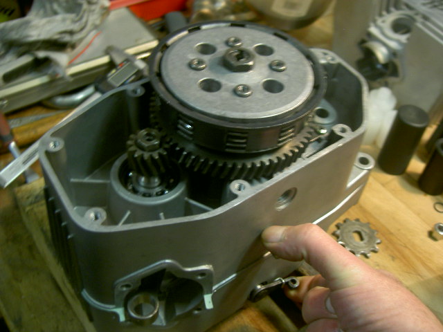

so der Moment für das aufsetzten vom Primär Antriebsrad sollte flott von der Hand gehen , gut vorbereitet sein
Schraube nochmal auf die K-welle aufgedreht = läuft sauber -
die 14mm Nuß geht sauber auf den 6-kant
diese Schraube wird gerne mit dem Hammer malträtiert, ist sie nur mit einem Maulschlüßel an 2-3 Stellen zu fassen, ist sie Kaputt - kann man mit Feile, Fräse, Schleifen nochmal hinbekommen , aber der Hammer geht auf's material auch innen, wenn man es aussen schon sieht
kaltverformen ist nix für unsere welt hier im Forum....
alles Reinigen, Teilereiniger + Bremsen oder Kettenreiniger + Verdünnung , geht alles - es soll nix davon zurückbleiben ...
Rad inne + Konus K-welle
PICT0628.JPG [ 63.72 KiB | 9064-mal betrachtet ]
+ Temperatur - nicht blau machen das aber sehr heiß ....
PICT0629.JPG [ 68.61 KiB | 9064-mal betrachtet ]

zum, dem primärrad den letzten 1/4 dreher - FEST - geben,
kontert niemals....
das Pleuel....
den korb mit großen Schraubendrehern in den Zähnen...
ich spanne den kompletten Block - am Primärrad - am Schraubstock ein -
das geht - schnell und etwas aufgepasst OHNE SCHADEN -
für Sachs gibt es da tolle Werkzeuge - das wär doch mal eine tolle Aufgabe für die freie Zeit , wenn man Maschinen hat, sowas herzustellen....
von sowas hätte ich, und andere hier, mehr als von neuen Gehäusehälften,
